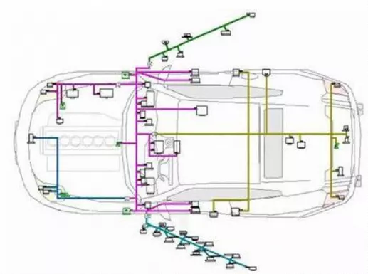

网络拓扑是架构的一部分,电气拓扑也是架构的一部分,但是它们都没有办法来代表完整的架构。它们所表示的仅仅是EEA的一部分特性或者属性。

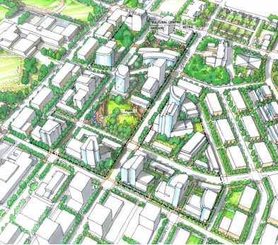

假如我们从零开始规划一个城市,城市规划师首先要做的工作是确认需求:这个城市将来要住多少人、这些人以什么产业做为主要的生活来源,以及城市周边有多少可用的自然资源和与其他周边地区的关系等等,并且要搞清楚最重要的一个事情:有多少预算。这个过程就像我们的EEA架构师要首先搞清楚老板想要造一个什么样的车、要卖给谁一样。
搞清楚需求之后,就是要规划每个街区的功能与规模,并确定街区之间的连接关系。比如,火车站在哪个位置,能够容纳多少的旅客与货运吞吐量容量,居民区、商业区、工业区与休闲区在哪个位置,能够容纳多少人等等。除了这些位置、功能与规模的设计之外,架构师还要详细的设计整个城市的内部有多少条公路、多少条地铁、每个地铁有多少个站点,并估算城市的电力、水等消耗情况,从而对供电和供水等基础设施进行规划。而且还要考虑城市与与外界的连接,包括铁路、公路、水运以及航空等。
1. 架构设计=城市规划
对于城市规划师来说,他们的设计对象并不是某一个街区或某个建筑,而是整个城市,他们要对整个城市的设计质量负责。如果我们如果把汽车上每个控制器甚至电子部件都想象成城市中的一个特定功能区域,那么电子电气系统的架构师做的就是规划整个的E/E系统,并对E/E系统的设计质量负责。

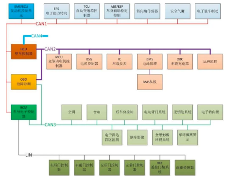

架构师首先要确定E/E系统(整个城市)的主要功能和性能,然后根据确定的功能与性能的目标来规划整车的拓扑(城市的街区):确定有多少个主要的控制器、每个控制器的基本功能和相互的连接方式、车辆的主要通信网络的形式(CAN或者以太网或其它)等,并要设计整车的电源方案等。

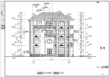

当街区的设计完成之后,接下来要做的就是每栋建筑的详细设计,建筑的设计者发布的图纸中规定了房屋的主要结构、所在位置与周边环境的相互关系,以及屋中各种组件的位置与相互之间结合的关系,比如砖混结构、房屋的具体位置和朝向、卧室与客厅的相对位置与尺寸、马桶在卫生间中的位置等,还会对各种建筑材料的选取原则给出具体的标准,比如水泥的标号,钢筋的型号,各种电线的等级要求等等。
零部件工程师完成的也是类似的工作,他们会和供应商进行深入合作,在满足系统工程师给出的具体要求的前提下,进一步详细的设计每一个具体的零部件,完成诸如硬件、软件逻辑的详细设计、整个零部件的外观尺寸、可靠性和EMC标准等,并要确保供应商的产线能够保质保量的稳定生产,随时解答供应商的各种问题,并将其中的部分问题反馈给系统工程师乃至架构师,让他们决定是否要更改原来的设计。
