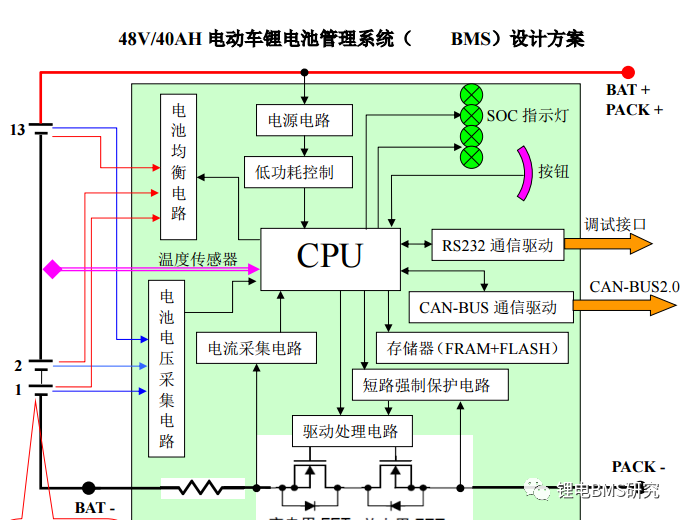

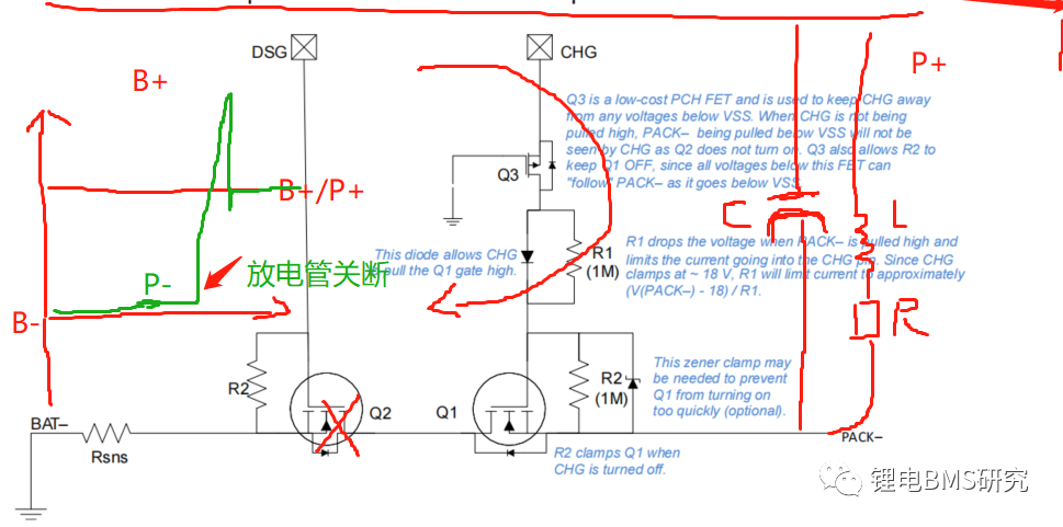

两轮车或则小动力设备,BMS功能框图如下:
来源:网络
其中最让人头疼的为MOS驱动这块:

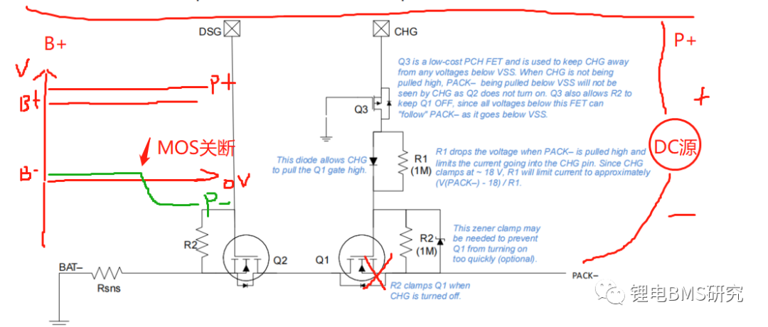

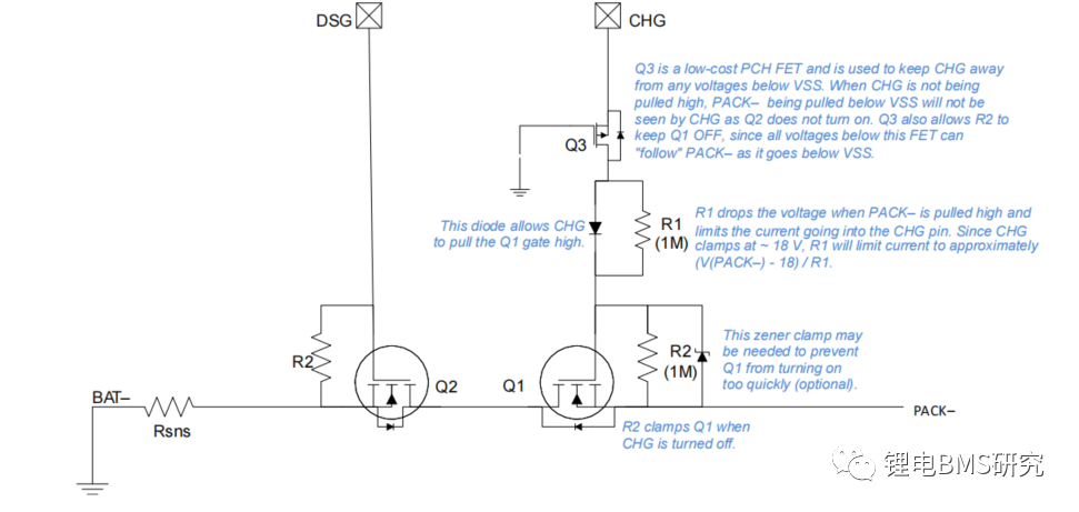

  TI手册给出下面指导设计,CHG驱动由于TI是采用电流源控制。从目前开发下来无论电流源但还是电压源,该方案都是没什么大缺陷。
  详解下应用问题,
1)在PACK-电压远低于B-时候,Q3的耐压就极为关键,当电压CHG-pack->Q3VDS时,Q3将会产生漏电流,是的Q1闭合,若外端口是容性负载,则此时为闭合中短路状态,Q1将烧毁。所以Q3耐压必须要要高于外端口Pack-下沉电压,MOS的稳压管保护该情况下ds的耐压。如下图为充电关断时候的电压变化

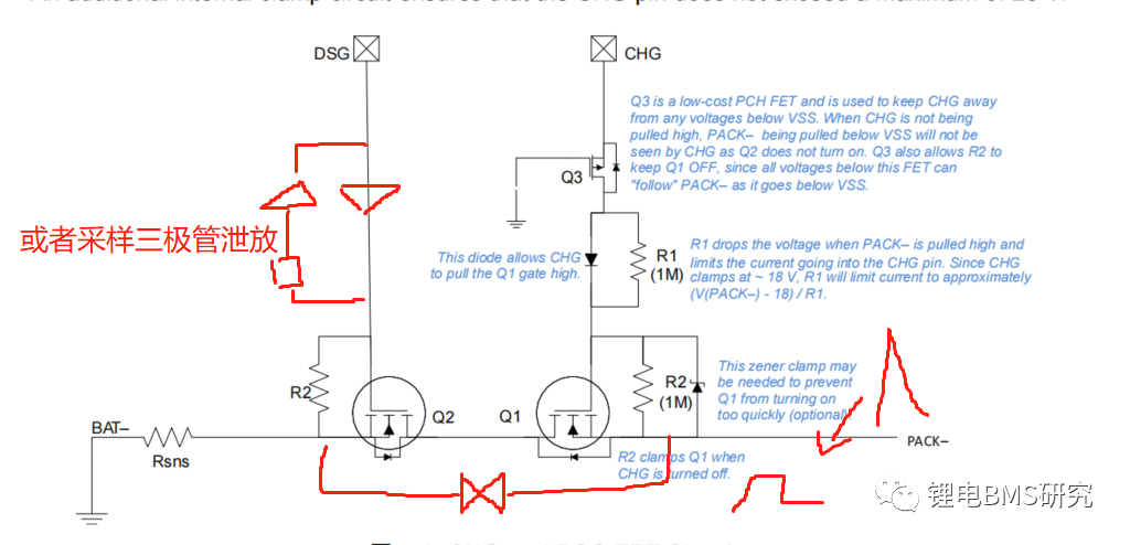

2)当短路或者大电流放电时候,MOS关断,由于线上感量导致PACK-电压远远大于BAT-,此时Q1Q2被击穿,所以该电路需要增加TVS进行MOS的ds防护,吸收瞬态浪涌电压。当然MOS本身也有一定浪涌能力。
  当然浪涌能量V=L*dI/dt,可以看出 MOS关的越快,电流越大,浪涌越大。
  此时我们想找到一个平衡点 让MOS 关的慢点,会出现什么情况了。在米勒平台时候,MOS会超过工作安全区也就是SOA区间。所以我们想让MOS关的越快越好。
  当然MOS关的快乐,浪涌大了,那么TVS的个数就会增多。
  所以TI推荐的图有两个问题需要解决,那就是一如何让MOS快速关断,二如何抑制关断浪涌

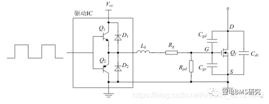

常用的mos管驱动电路结构如图1所示,驱动信号经过图腾柱放大后,经过一个驱动电阻Rg给mos管驱动。其中Lk是驱动回路的感抗,一般包含mos管引脚的感抗,PCB走线的感抗等。在现在很多的应用中,用于放大驱动信号的图腾柱本身也是封装在专门的驱动芯片中。本文要回答的问题就是对于一个确定的功率管,如何合理地设计其对应的驱动电路(如驱动电阻阻值的计算,驱动芯片的选型等等)。
注1:图中的Rpd为mos管栅源极的下拉电阻,其作用是为了给mos管栅极积累的电荷提供泄放回路,一般取值在10k~几十k这一数量级。由于该电阻阻值较大,对于mos管的开关瞬态工作情况基本没有影响,因此在后文分析mos的开关瞬态时,均忽略Rpd的影响。
注2:Cgd,Cgs,Cds为mos管的三个寄生电容,在考虑mos管开关瞬态时,这三个电容的影响至关重要。

驱动电阻下限值的计算原则为:驱动电阻必须在驱动回路中提供足够的阻尼,来阻尼mos开通瞬间驱动电流的震荡。

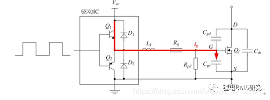

当mos开通瞬间,Vcc通过驱动电阻给Cgs充电,如图2所示(忽略Rpd的影响)。根据图2,可以写出回路在s域内对应的方程:
根据式(1)可以求解出ig,并将其化为典型二阶系统的形式
根据式(2),可以求解出该二阶系统的阻尼比为:
为了保证驱动电流ig不发生震荡,该系统的阻尼比必须大于1,则根据(3)可以求解得到:
式(4)给出了驱动电阻Rg的下限值,式(4)中Cgs为mos管gs的寄生电容,其值可以在mos管对应的datasheet中查到。而Lk是驱动回路的感抗,一般包含mos管引脚的感抗,PCB走线的感抗,驱动芯片引脚的感抗等,其精确的数值往往难以确定,但数量级一般在几十nH左右。因此在实际设计时,一般先根据式(4)计算出Rg下限值的一个大概范围,然后再通过实际实验,以驱动电流不发生震荡作为临界条件,得出Rg下限值。
图2 mos开通时的驱动电流

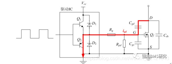

驱动电阻上限值的计算原则为:防止mos管关断时产生很大的dV/dt使得mos管再次误开通。

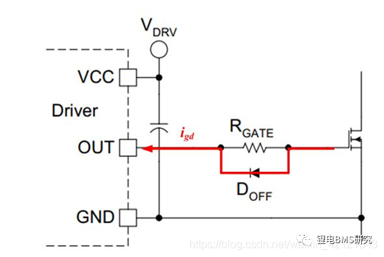

当mos管关断时,其DS之间的电压从0上升到Vds(off),因此有很大的dV/dt,根据公式:i=CdV/dt,该dV/dt会在Cgd上产生较大的电流igd,如图3所示。
图3 mos关断时的对应电流
该电流igd会流过驱动电阻Rg,在mos管GS之间又引入一个电压,当该电压高于mos管的门槛电压Vth时,mos管会误开通,为了防止mos管误开通,应当满足:
式(6)给出了驱动电阻Rg的上限值,式(6)中Cgd为mos管gd的寄生电容,Vth为mos管的门槛电压,均可以在对应的datasheet中查到,dV/dt则可以根据电路实际工作时mos的DS电压和mos管关断时DS电压上升时间(该时间一般在datasheet中也能查到)求得。
从上面的分析可以看到,在mos管关断时,为了防止误开通,应当尽量减小关断时驱动回路的阻抗。基于这一思想,下面再给出两种很常用的改进型电路,可以有效地避免关断时mos的误开通问题。
图4 改进电路1
图4给出的改进电路1是在驱动电阻上反并联了一个二极管,当mos关断时,关断电流就会流经二极管Doff,这样mos管gs的电压就为二极管的导通压降,一般为0.7V,远小于mos的门槛电压(一般为2.5V以上),有效地避免了mos的误开通。
