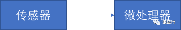

source:https://www.car-auto-repair.com/vag-bosch-edc15p-ecu-winols-remap-guide/这些硬件具体实现了怎样的功能,下文将进行大致介绍:功能1:采集传感器信号,通过硬件电路对初始的传感器信号进行处理,比如抗干扰,信号滤波,传感器保护(对电源短路,对地短路)等。
这些传感器可能在PCB上,也可能不在而通过硬线传输,这些传感器的类型有:模拟量信号,数字量信号,脉冲信号和SENT协议信号等, 因此就需要不同的处理电路来采集这些信号,如下所示:

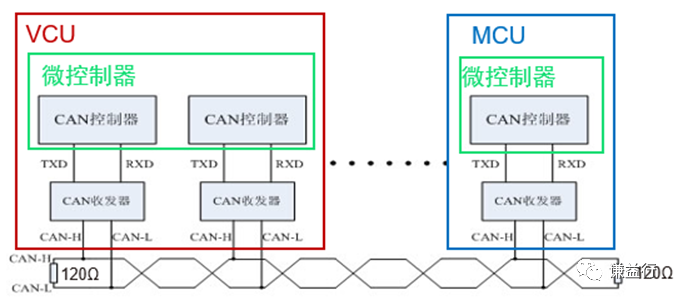

功能2:通讯,通讯形式包括Lin, CAN,和Flexray等,以CAN通讯为例,信号通过CAN_H和CAN_L两根线传输,对于一个控制器硬件来说,先对信号做一些处理,比如抗干扰电路,然后需要使用CAN收发器将CAN_H和CAN_L两根线的差分信号转换成逻辑电平信号,再传输给微处理器中的CAN控制器。

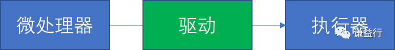

功能3:执行器驱动,就比如变速箱控制器上有电磁阀的驱动电路,电机控制器上有Gate驱动电路,电池管理器上有功率继电器的驱动电路。当然这些驱动电路一般采用驱动芯片的形式和外加一部分电路。

通过上面了解一个控制器的硬件功能之后,回到CAN通讯这个部分,其组成应该是怎样的?答案是 包括CAN总线,终端电阻,CAN收发器,CAN控制器和微控制器,更具体的内容,请关注下篇文章的详细说明。
