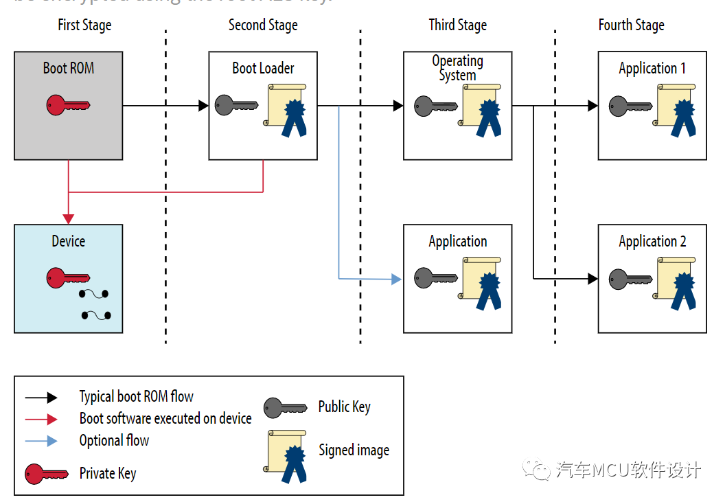

(1)安全启动
做过启动代码的同学都清楚,在2017年前,一个ECU的启动通常都是沿用芯片厂提供的startup.s,保证能正常进入到BootLoader就行,几乎不会考虑到用户代码的真实性和完整性。而随着ISO21434(2021)、R155(2018)以及《信息安全技术 汽车电子系统网络安全指南》(2017)的铺开,各大车企、供应商都开始对汽车的网络安全进行布局。首先考虑的就是安全启动。
所谓安全启动,就是在芯片或者ECU启动的最初阶段,通过技术手段保证即将要启动的程序、软件均为真实可信且未被篡改的版本。具体技术手段有数字签名+验签,以信任链的方式来实现安全启动。
具体来讲,一般是通过逐级校验的方式,以BootRom作为信任根,开始对Bootloader、App1、App2进行验签。
这里其实有一个比较大的信息安全风险;在实际开发中,芯片厂的BootRom代码量很小且不可更改,在芯片出厂后它本身并不知道这个芯片的终端客户会如何使用,在设计BootRom时,几乎不可能把所有启动场景都覆盖全,因此很多芯片厂在BootRom阶段都只做简单的启动,例如堆栈初始化、权限跳转、BIST检查等;真正安全启动的验签则完全交由主机厂或者Tier1来做;因此我们可以看到Vector、ETAS这些牛逼轰轰的供应商开始进行垄断,而启动方式(顺序、并行、混合)也镶嵌在他们的启动代码和配置工具中,这里不再赘述。

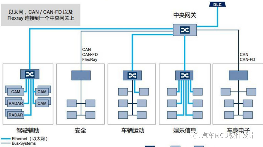

基于当前汽车多域的E/E架构来看(以后聊中央域),主要还是分为动力域、底盘域、车身域、智驾域和座舱域;
域域之间通信需要经过授权和身份认证,那么我们就具体分析每个域所需的信息安全技术。
