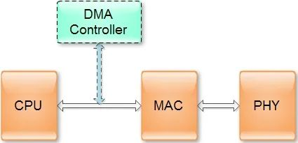

从硬件的角度看,以太网接口电路主要由MAC(Media Access Control)控制器和物理层接口PHY(Physical Layer,PHY)两大部分构成。如下图所示:

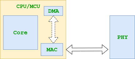

DMA控制器通常属于CPU的一部分,用虚线放在这里是为了表示DMA控制器可能会参与到网口数据传输中。但是,在实际的设计中,以上三部分并不一定独立分开的。由于,PHY整合了大量模拟硬件,而MAC是典型的全数字器件。
考虑到芯片面积及模拟/数字混合架构的原因,通常,将MAC集成进微控制器而将PHY留在片外。更灵活、密度更高的芯片技术已经可以实现MAC和PHY的单芯片整合。

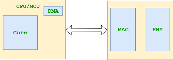

可分为下列几种类型:
    CPU集成MAC与PHY。目前来说并不多见
    CPU集成MAC,PHY采用独立芯片。比较常见
    CPU不集成MAC与PHY,MAC与PHY采用集成芯片。比较常见

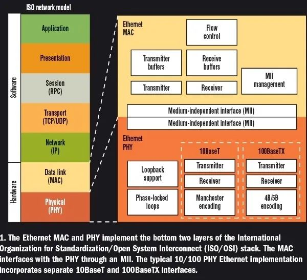

MAC及PHY工作在OSI七层模型的数据链路层和物理层。具体如下:

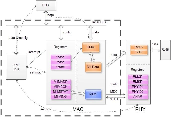

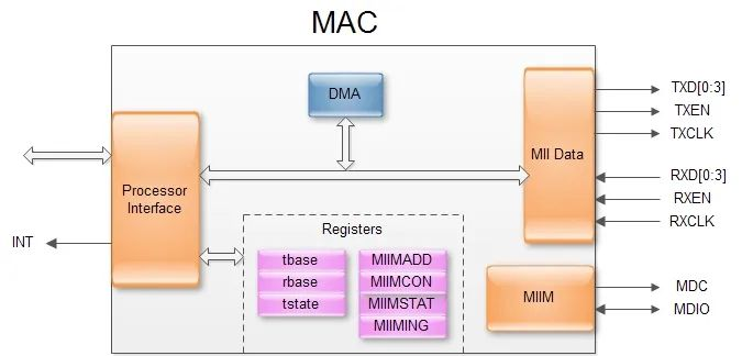

以太网MAC芯片的一端接计算机PCI总线,另外一端就接到PHY芯片上,它们之间是通过MII接口链接的。一个MAC的结构图如下图所示:

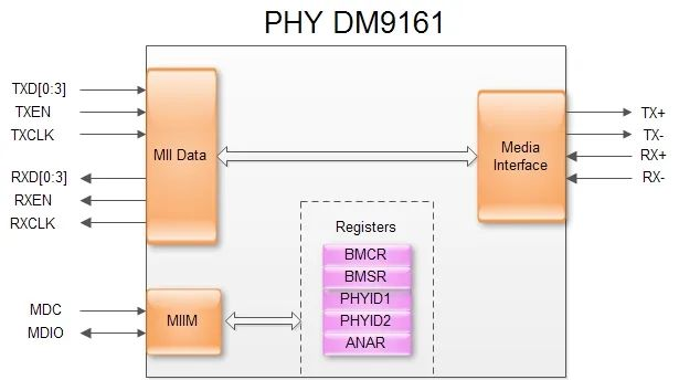

PHY((Physical Layer,PHY))是IEEE802.3中定义的一个标准模块,STA(station management entity,管理实体,一般为MAC或CPU)通过SMI(Serial Manage Interface)对PHY的行为、状态进行管理和控制,而具体管理和控制动作是通过读写PHY内部的寄存器实现的。一个PHY的基本结构如下图:
PHY是物理接口收发器,它实现OSI模型的物理层。
IEEE-802.3标准定义了以太网PHY。包括MII/GMII(介质独立接口)子层、PCS(物理编码子层)、PMA(物理介质附加)子层、PMD(物理介质相关)子层、MDI子层。它符合IEEE-802.3k中用于10BaseT(第14条)和100BaseTX(第24条和第25条)的规范。

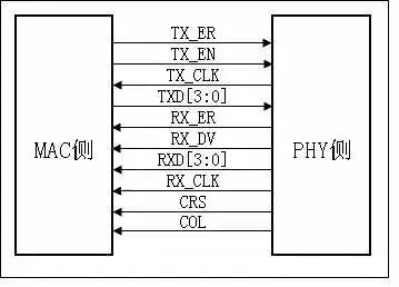

MII(Media Independent Interface)即媒体独立接口,MII 接口是 MAC 与 PHY 连接的标准接口。它是 IEEE-802.3 定义的以太网行业标准。MII 接口提供了 MAC 与 PHY 之间、PHY 与 STA(Station Management)之间的互联技术,该接口支持 10Mb/s 与 100Mb/s 的数据传输速率,数据传输的位宽为 4 位。MII 接口如下图所示:
MII接口主要包括四个部分。一是从MAC层到PHY层的发送数据接口,二是从PHY层到MAC层的接收数据接口,三是从PHY层到MAC层的状态指示信号,四是MAC层和PHY层之间传送控制和状态信息的MDIO接口。
MII 包括一个数据接口,以及一个 MAC 和 PHY 之间的管理接口:
    TX_CLK(transmit clock):TX_CLK (Transmit Clock) 是一个连续的时钟信号(即系统启动,该信号就一直存在),它是 TX_EN、TXD、TX_ER(信号方向为从 RS 到 PHY)的参考时钟,TX_CLK 由 PHY 驱动 TX_CLK 的时钟频率是数据传输速率的 25%,偏差 ±100ppm。例如,100Mb/s 模式下,TX_CLK 时钟频率为 25MHz,占空比在 35% 至 65% 之间。
    TXD<3:0>(transmit data):TXD 由 RS 驱动,同步于 TX_CLK,在 TX_CLK 的时钟周期内,并且TX_EN 有效,TXD 上的数据被 PHY 接收,否则 TXD 的数据对 PHY 没有任何影响。
    TX_ER(transmit coding error):TX_ER 同步于 TX_CLK,在数据传输过程中,如果 TX_ER 有效超过一个时钟周期,并且此时TX_EN 是有效的,则数据通道中传输的数据是无效的,没用的。注:当 TX_ER 有效并不影响工作在 10Mb/s 的 PHY 或者 TX_EN 无效时的数据传输。在 MII 接口的连线中,如果 TX_ER 信号线没有用到,必须将它下拉接地。
    TX_EN:发送使能。TX_EN 由 Reconciliation 子层根据 TX_CLK 上升沿同步进行转换。
    RX_CLK:它与 TX_CLK 具有相同的要求,所不同的是它是 RX_DV、RXD、RX_ER(信号方向是从 PHY 到 RS)的参考时钟。RX_CLK 同样是由 PHY 驱动,PHY 可能从接收到的数据中提取时钟 RX_CLK,也有可能从一个名义上的参考时钟(e.g., the TX_CLK reference)来驱动RX_CLK。
    RXD<3:0>(receive data):RXD由RS驱动,同步于 RX_CLK,在 RX_CLK 的时钟周期内,并且 RX_DV 有效,RXD 上的数据被RS 接收,否则 RXD 的数据对 RS 没有任何影响。
    RX_ER(receive error):RX_ER 同步于 RX_CLK,其在 RX 通道中的作用类似于 TX_ER 对于 TX 通道数据传输的影响。
    RX_DV(Receive Data Valid):RXD_DV 同步于 RX_CLK,被 PHY 驱动,它的作用如同于发送通道中的 TX_EN,不同的是在时序上稍有一点差别:为了让数据能够成功被RS接收,要求RXD_DV有效的时间必须覆盖整个 FRAME 的过程,即starting no later than the Start Frame Delimiter (SFD) and excluding any End-of-Frame delimiter。MII以4位半字节方式传送数据双向传输,时钟速率25MHz。其工作速率可达100Mb/s。
    COL(collision detected):COL 不需要同步于参考时钟。
    CRS(carrier sense):CRS 不需要同步于参考时钟,只要通道存在发送或者接收过程,CRS 就需要有效。
    MDC:由站管理实体向 PHY 提供,作为在 MDIO 信号上传送信息的定时参考。MDC 是一种非周期性的信号,没有最高或最低时间。无论 TX_CLK 和 RX_CLK 的标称周期如何,MDC 的最小高低时间应为 160 ns,MDC 的最小周期为 400 ns。

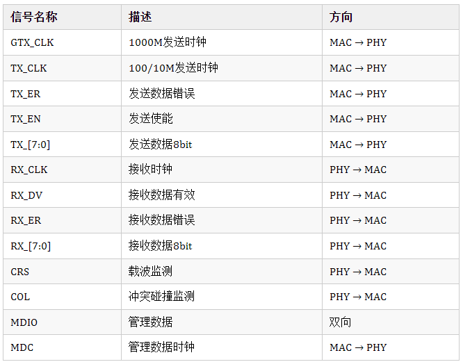

什么是GMII
GMII是千兆网的MII接口,这个也有相应的RGMII接口,表示简化了的GMII接口。GMII 采用 8 位接口数据,工作时钟125MHz,因此传输速率可达 1000Mbps。
同时兼容 MII 所规定的10/100 Mbps工作方式。GMII 接口数据结构符合IEEE以太网标准,该接口定义见 IEEE 802.3-2000。

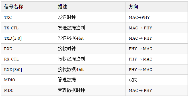

信号定义如下:

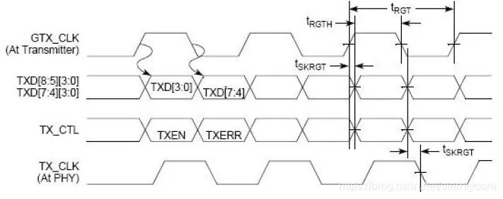

虽然RGMII信号线减半,但TXC/RXC时钟仍为125Mhz,为了达到1000Mbit的传输速率,TXD/RXD信号线在时钟上升沿发送接收GMII接口中的TXD[3:0]/RXD[3:0],在时钟下降沿发送接收TXD[7:4]/RXD[7:4],并且信号TX_CTL反应了TX_EN和TX_ER状态,即在TXC上升沿发送TX_EN,下降沿发送TX_ER,同样的道理试用于RX_CTL,下图为发送接收的时序:

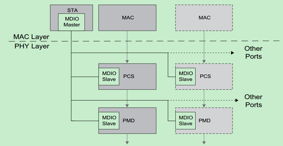

什么是SMI
SMI:串行管理接口(Serial Management Interface),通常直接被称为MDIO接口(Management Data Input/Output Interface)。
MDIO最早在IEEE 802.3的第22卷定义,后来在第45卷又定义了增强版本的MDIO,其主要被应用于以太网的MAC和PHY层之间,用于MAC层器件通过读写寄存器来实现对PHY层器件的操作与管理。
MDIO主机(即产生MDC时钟的设备)通常被称为STA(Station Management Entity),而MDIO从机通常被称为MMD(MDIO Management Device)。通常STA都是MAC层器件的一部分,而MMD则是PHY层器件的一部分。
MDIO接口包括两条线,MDIO和MDC,其中MDIO是双向数据线,而MDC是由STA驱动的时钟线。MDC时钟的最高速率一般为2.5MHz,MDC也可以是非固定频率,甚至可以是非周期的。
MDIO接口只是会在MDC时钟的上升沿进行采样,而并不在意MDC时钟的频率(类似于I2C接口)。如下图所示。
