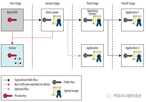

从嵌入式角度出发,安全启动最早应用在linux系统上,全称叫secure boot;它是一种逐级验证镜像,从而实现固件可信运行。
以常见的uboot启动为例,通常要经过BootRom -> SPL -> uboot三个大阶段(其中BootRom出厂时掩膜在ROM介质中,不可更改,SPL(Secondaty Program Loader)用于初始化C语言环境等);BootRom作为信任根,会首先验证SPL代码(这里不讨论具体算法),确认SPL无误后,加载SPL代码到DDR或者SRAM;然后由SPL对uboot进行校验;方式同上,最后验证无误完成启动。
图片来源:Intel AN759
上述简述中各位发现问题没?

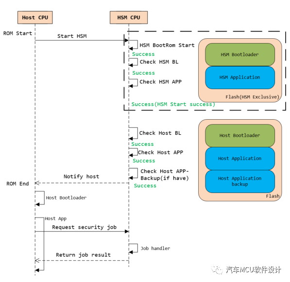

3.1 逐级验证启动
逐级验证启动,我一般叫它顺序启动,顾名思义,即按顺序验证Flash中的代码,验证成功方可进行运行代码。
那么要验证哪些代码呢?首先确定信任根--HSM 的bootrom,这个不用校验。
那么需要校验的内容就有:HSM的bootloader、HSM的App程序、应用程序的bootloader、app程序、data数据等。
具体流程示例如下:
这里面就出现了一个很矛盾的点,HSM BootRom是如何知道HSM固件、用户程序存放的位置以及对应签名或者MAC值的呢?BootRom不能改,是不是提前就得定好程序、签名、MAC存放位置?那这样风险不就又增加了,虽说大家都要签NDA。
所以,我很少看到有在BootRom里就做安全启动的;那不在BootROM里做校验,这种情况信任根和信任锚点就出现了转移。这是后话,扯远了。
回到正题,很明显,顺序启动需要将flash所有程序和数据验证完毕后,HSM才会通知Host代码运行,HSM如何快捷通知?神奇的HSM_Ready,我竟在不同芯片上都看到了,到底谁是幕后黑手?

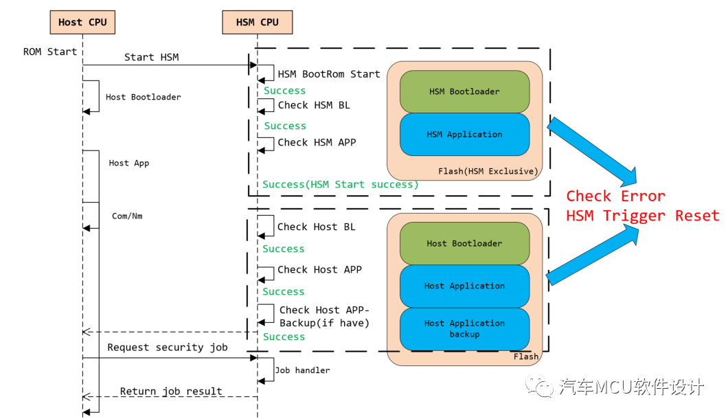

3.2 并行启动方式
并行启动就很好描述了,Host启动HSM之后,继续运行其App代码,HSM自行启动,去验证HSM固件、HOST App代码,一旦验证不通过,HSM有权限将整个系统重启,并在一个可行环境中运行(这里其实也有绕开的办法)。
其流程如下:
这种方式启动速度很快,但是缺点也很明显,一旦运行被篡改的程序,不知道会发生什么样的危险事件,未知的才是恐惧的。
