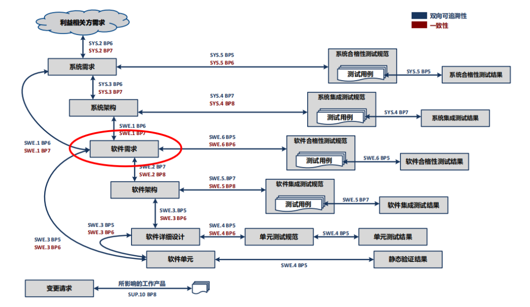

    这是来源于ASPICE 3.1的一张追溯图,非常流行。
    尽管ASPICE并不是绝对的标准,但我们可以作为讨论框架。今天讲的是软件需求。
    1
    生成软件需求的4个步骤
    抛开理论,面对一个真实项目时,首先该思考的是如何一步一步展开工作。

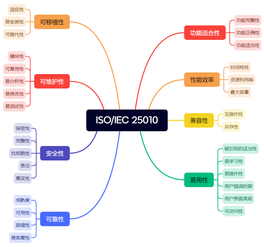

      非功能需求:提到非功能需求,我们最容易联想到性能需求,但不仅仅于此。整体来看,非功能需求可分为两大部分:质量特性和结构性需求。
      质量特性基本可以参考ISO/IEC 25010里质量模型的划分,如图。
        结构性需求可以理解为架构催生的,比如,接口需求。
