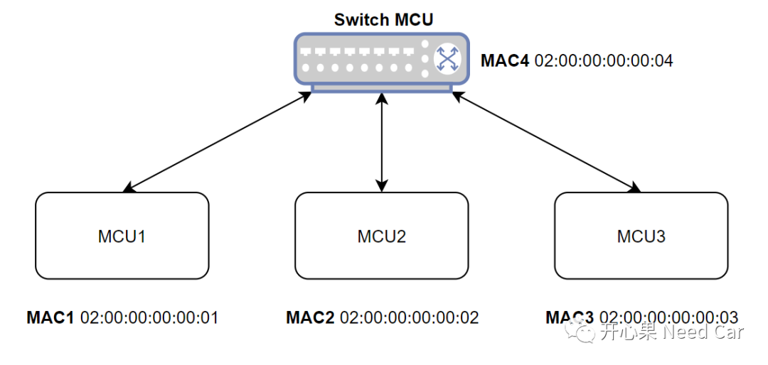

我们知道,以太网是点对点(Point-to-Point)的通信方式。如果两个以太网节点建立通信,发送节点首先需要知道和谁通信。发送节点如何知道和谁通信呢?答:MAC地址(Media Access Control Address)。MAC地址也称为网卡,每一个网卡分配唯一MAC地址(长度为6 Bytes)。所以,知道目标节点MAC地址,才能知道信息要发给谁。而在整车的网络拓扑中,节点之间的数据交互由交换机(Switch)进行二层转发,示意如下:

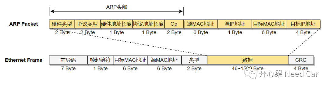

不管何种总线,为了确保信息有效交互,会根据软、硬件层级,设计不同的通信协议。本文关注链路层的以太网帧和网络层的ARP协议,ARP报文封装在以太网帧的数据段传输,如下所示:
    硬件类型(2 Byte):表示硬件地址类型,eg:以太网为1
    协议类型(2 Byte):表示上层协议类型,eg:IPv4为0x0800
    硬件地址长度(1 Byte):表示硬件地址长度,eg:以太网为6
    协议地址长度(1 Byte):表示协议地址长度,eg:IPv4为4
    操作码(Option,2 Byte):表示ARP请求或响应的操作类型,eg:请求(Request)为1,响应(Replay)为2
    源MAC地址(6 Byte):发送ARP请求的主机的MAC地址
    源IP地址(4 Byte):发送ARP请求的主机的IP地址
    目标MAC地址(6 Byte):目标主机的MAC地址(在ARP请求中通常为空,即:全0x00)
    目标IP地址(4 Byte):目标主机的IP地址

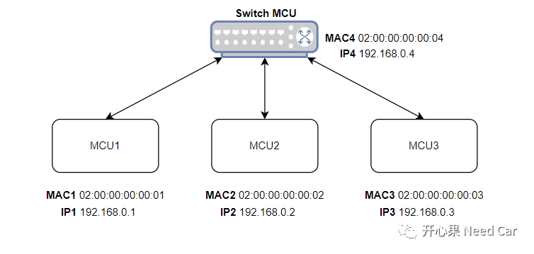

首先,同一局域网内的每个以太网节点,网络层会分配一个或者多个IP,数据链路层固化一个唯一MAC地址,由<MAC,IP>标识发送节点,如下所示:

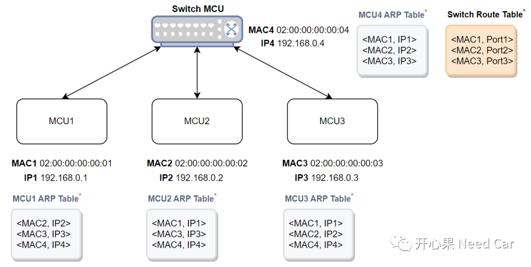

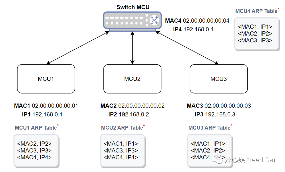

其次,通过ARP报文获取目标节点的MAC,形成目标节点的<MAC,IP>对,进而,每个以太网节点形成一个ARP Table。有了ARP Table以后,发送方在发送数据之前,就可以通过目标节点的IP地址,查找目标节点的MAC地址,进而发送数据。每个节点的ARP Table示意如下:

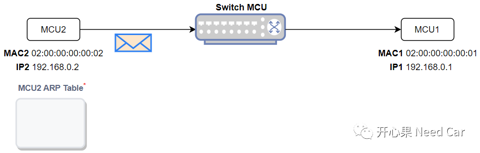

1、控制器初始启动阶段,ARP缓存表为空,即:ARP Table没有目标节点的<MAC,IP>信息。此时,发送节点发送ARP报文,请求目标节点的MAC地址。注意:目标节点的IP地址已知。请求示意如下:

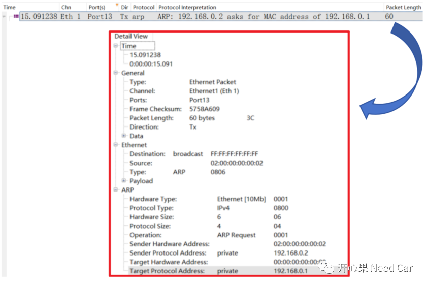

发送节点(MCU2)发送的ARP报文信息如下所示:
解析:
    发送节点发送ARP报文时,会包含发送节点的IP(192.168.0.2)、发送节点MAC(02:00:00:00:00:02)、目标节点的IP(192.168.0.1);
    由于不知道目标节点的MAC,所以,在ARP报文中,目标节点的MAC地址(上图中的Target Protocol Address)用全0x00表示;
    由于发送节点不知道目标节点在哪个位置,所以,发送节点发送ARP请求时,使用广播的方式发送,即:Destination为全0xFF。

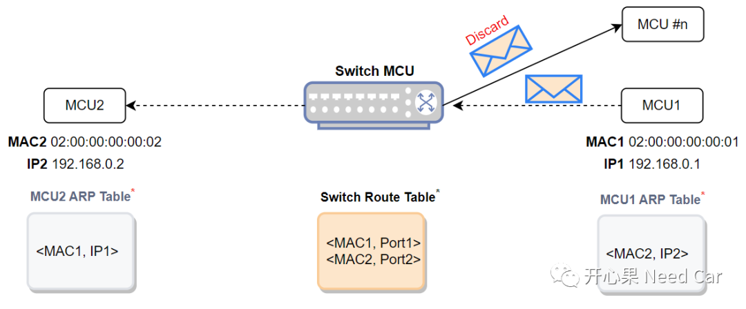

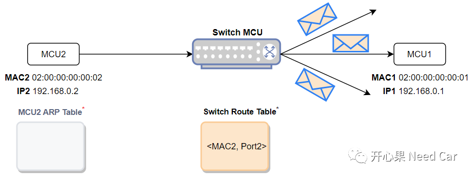

2、当交换机收到MCU2的ARP请求报文以后,发现:路由表中找不到目标节点的Port(初始阶段为空),于是,交换机向所有端口广播ARP报文(不包含接收端口),同时,缓存MCU2的MAC2和Port2,如下所示:
3、当目标节点(MCU1)收到ARP请求报文以后,发现MAC地址与自身匹配,则接收该ARP报文,同时将发送节点的MAC2缓存下来。MCU1之后给出ARP响应,由于知道了发送节点的MAC地址,所以,MCU1响应ARP报文时,单播发送ARP报文。当交换机收到MCU1的ARP响应以后,发现目标节点是MCU2,而且MCU2的MAC2已经关联Port2,则直接将ARP报文发送给MCU2,同时,交换机缓存<MAC1,Port1>。当MCU1接收到MCU2的ARP响应以后,也会缓存<MAC1,IP1>。之后,MCU1和MCU2即可正常通信,示意如下:

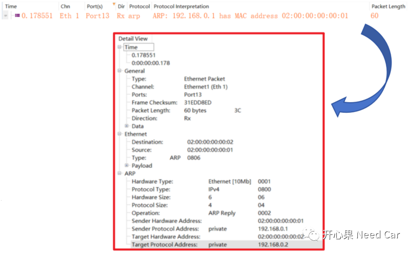

响应节点(MCU1)发送的ARP报文信息如下所示:
解析:
ARP响应报文属于单播。
