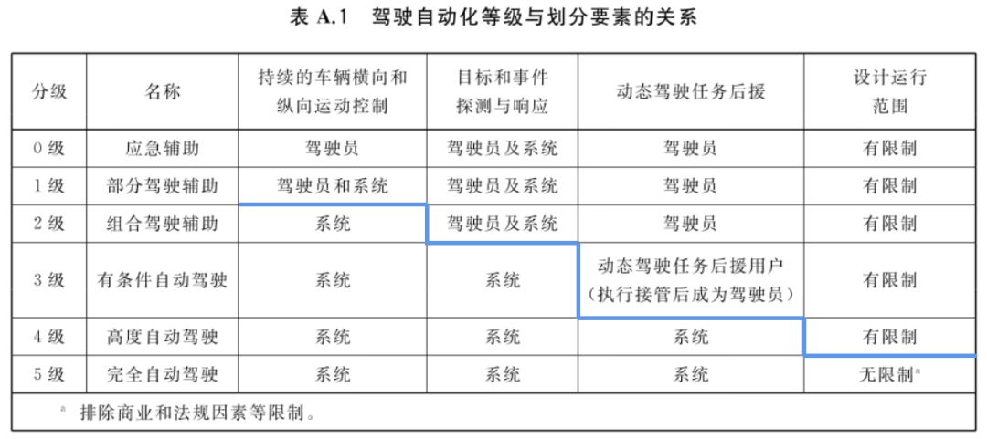

前两者是非常典型的两大ADAS功能,分别实现了初步的车辆纵向控制和横向控制,它们也是几乎直接吻合了L1的定义(来源于GB/T 40429-2021:汽车驾驶自动化分级):
1级驾驶自动化(部分驾驶辅助)系统在其设计运行条件下持续地执行动态驾驶中的车辆横向或纵向运动控制,且具备与车辆横向或纵向运动控制相适应的部分目标和事件探测与响应的能力。
组合驾驶辅助则直接与GB/T 40429中L2的中文名称一致,定义与L1如出一辙,仅差在“和”这一字,重点在于横纵向的同时控制(如打灯变道、自适应巡航控制与车道保持的融合):
2级驾驶自动化(组合驾驶辅助)系统在其设计运行条件下持续地执行动态驾驶中的车辆横向和纵向运动控制,且具备与车辆横向或纵向运动控制相适应的部分目标和事件探测与响应的能力。

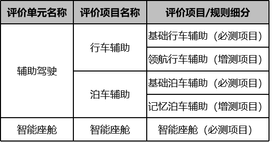

    划分单元与项目:整个测评规则面向辅助驾驶和智能座舱两个单元,智能座舱我们前面文章讲过了,是一个独立且整体的板块,但辅助驾驶还可以继续分为行车辅助与泊车辅助这两个与智能座舱同一级的项目,即测评规则最终可以打出3个星级(星级评价后面会讲)。

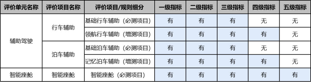

    拆分指标:我们通过下表可以直观看到指标拆分的总览。

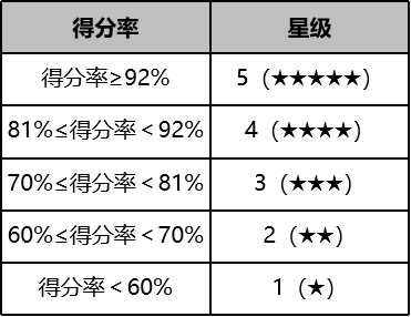

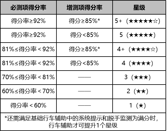

    星级评定:同NCAP类似,C-ICAP也会评星,即对行车辅助、泊车辅助、智慧座舱3个项目进行星级评价。其中,行车辅助、泊车辅助最终要结合必测项、增测项2个部分的得分率来对车辆进行评价。此外,当必测项得分率超过81%,且增测项得分率≥85%时,星级可增加“☆”。而智能座舱则比较简单,没有这么多分类与条件。
行车辅助、泊车辅助得分率对应星级
智能座舱得分率对应星级

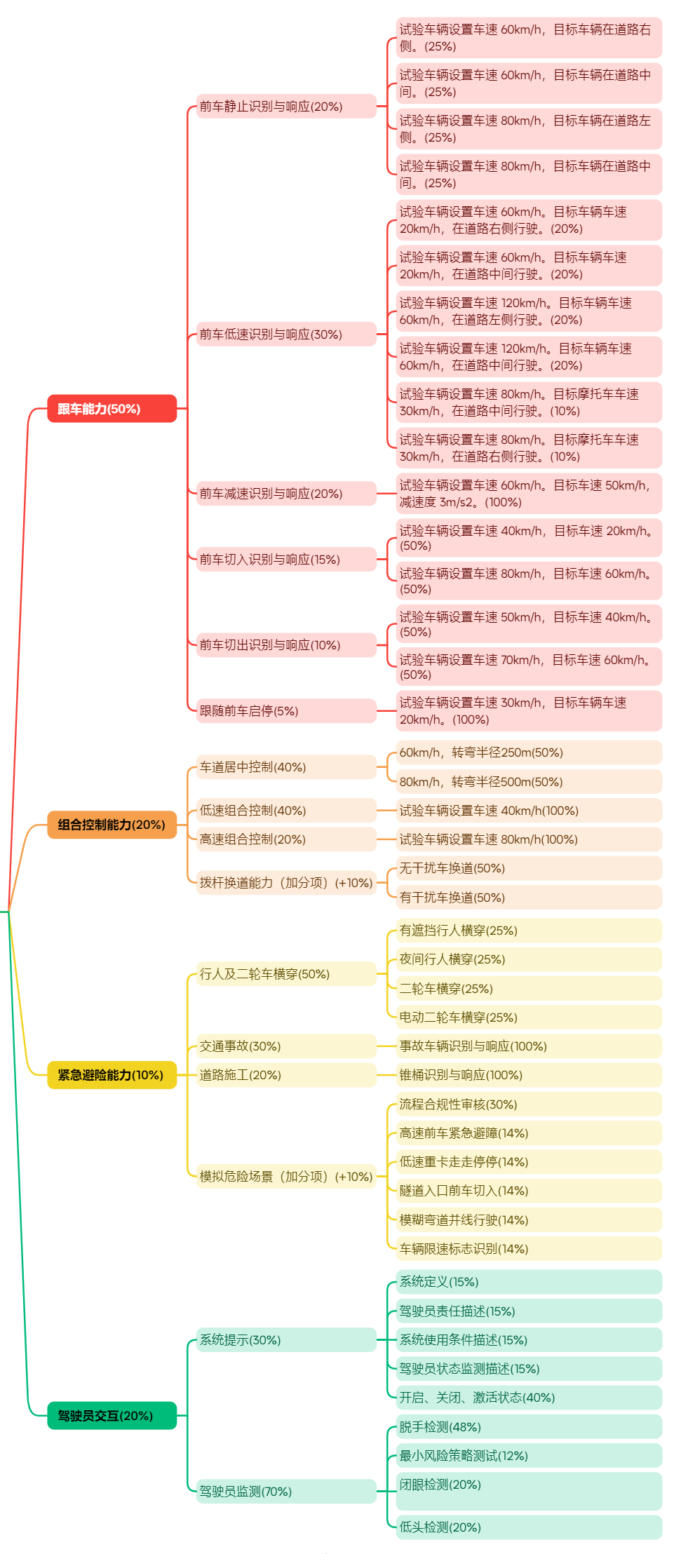

3.1 跟车能力
基础行车辅助最有使用价值的就是ACC,体现在指标里就是跟车能力,其权重也给到了50%。
跟车中,更重要的场景给到了前车低速识别与响应(30%权重),映射到驾车环境里,就是堵车走走停停的过程中车辆要能稳定跟随且平稳制动(100分时,最大减速度不超过5m/s2)。
3.2 组合控制能力
组合控制能力的重点在于转弯时的车道居中能力(40%权重),以及低速时的横纵向控制(40%权重),即居中且平稳制动(100分时,最大减速度不超过5m/s2),关注点仍在于低速或典型转弯的基本环境。
而如果能够支持拨杆换道这种高阶能力,会作为加分项(+10%权重),作为惊喜点的奖励。
3.3 驾驶员交互
驾驶员交互中的关键点在于驾驶员监测(70%权重)中的脱手检测(48%权重)。
因为方向盘脱手既关乎驾驶任务的接管,也影响事故责任的划定,而这是智能驾驶最敏感的地带。

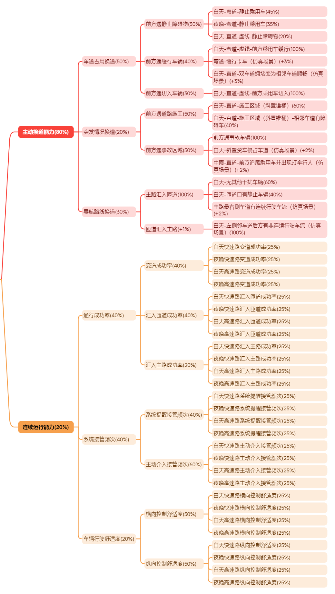

4.1 主动换道能力
主动换道能力占据了80%的权重。
基础行车辅助基本上是被动式的横纵控制,智能化的主动性体现得不明显,而以基础行车辅助中的拨杆换道作为过渡,主动换道的出现,成为了领航行车辅助中最核心、覆盖最多场景的智能化能力。
其中的车道占用换道(50%权重)显然也是换道中最多的场景。
4.2 连续运行能力
连续运行能力(20%权重)实际上属于主动换道能力的属性,其能力高低直接反映主动换道能力的高低,所以,这种拆分方式是否有优化空间,值得思考。

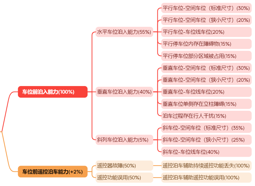

5.1 车位前泊入能力
车位前的泊入能力是几乎基础泊车唯一的需求,权重给到了100%。
其中,2级指标中最难的侧方停车(水平车位)给了55%的权重。
最终的考察点落在不同类型车位(立体、车位线、车位有占用等)的车位搜索和实际泊车能力上。
具体评价上,会从识别成功率(3次中2次成功给10分)和几把能倒进去(揉库次数≤4次给20分)、车歪不歪(停车姿态的偏移角度在±1°给25分)等维度来打分。
5.2 车位前遥控泊车能力
车位前遥控泊车能力是在实际泊车能力的基础上增加的遥控功能。
有时面临非常窄的车位,拿取东西不方便,有一定用处(但需要配合一键泊出的功能才有意义),算是一个加分亮点,给了+2%的加分权重。
考察的重点在于遥控本身,所以2、3级指标也指向遥控器故障和误用的评价上。

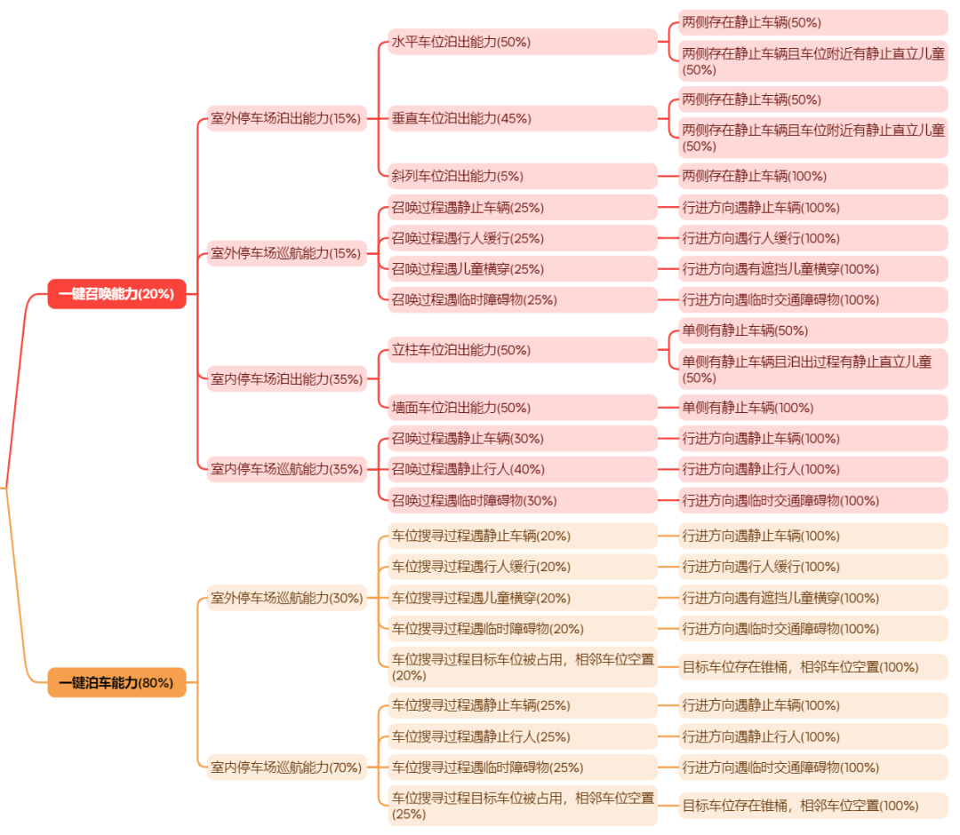

6.1 一键泊车能力
一键泊车能力(权重80%)算是比较有体验增值的功能,尤其是需要进入固定的地下等室内停车场(2级指标的室内巡航给予70%的权重)时,绕圈子找楼梯电梯的感觉属实不佳。
而且,室内有相对固定的起始点、路线和终止点,实现较成熟,使用较容易。
6.2 一键召唤能力
一键召唤能力权重仅给到20%,这个其实和使用必要性有关。
有开车经验的人可以细细对比泊车场景思量一下。
一键泊车是下车即走,一键召唤呢?是要下楼前提前召唤?万一电梯堵了,一时上不来呢?还是到门口在召唤?那可要在门口等一段时间了。
