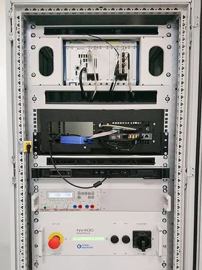

完整的HIL模拟器开发包括HIL试验台的机械和电气设计,涵盖了工作和产品安全的所有方面。 PXI系统的配置如下:
    PXIe-1082机箱PXIe-8840 Intel i7四核,8 GB RAM,320 GB硬盘 PXI-6683定时和同步模块2个PXI-8512 CAN-FD总线接口
其他HIL系统组件:
    采用Ubuntu操作系统的19英寸HIL控制PC机12 V直流电源16安培电源插口外部MIPI/CSI-2和SPI再注入设备
图3:HIL实时核心仿真系统

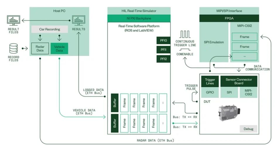

HIL实时操作和再注入数据流的软件架构包括:
    ROS(C++)节点,用于处理记录的雷达数据LabVIEW组件,用于HIL实时操作、总线通信和同步脚本和其他软件组件,用于启用远程控制和操作,以及连接至SystemLink服务器

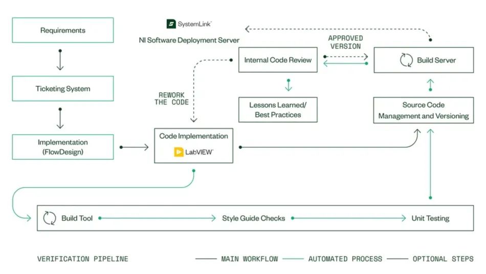

ZMS的软件开发依赖于基于Scrum的敏捷软件开发以及持续的集成和部署(CI/CD)的现有流程,如下图所示。
图4: 软件开发流程
下图概述了HIL测试系统设置中数据流和通信之间的依赖关系。
图5: 软件开发流程

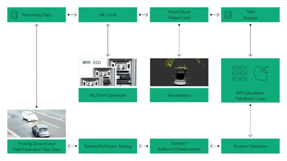

下图描述了将各种HIL测试系统作为一个HIL集群集成至系统开发和验证过程的流程。
图6:系统开发和验证流程
将HIL原型开发扩展至全天候HIL集群时,SystemLink的远程HIL实时软件部署、系统操作和维护功能就有了用武之处。NI的解决方案可帮助采埃孚节省时间并实现可扩展性。这意味着采埃孚的测试计划可以与自身的创新时间表保持一致。
