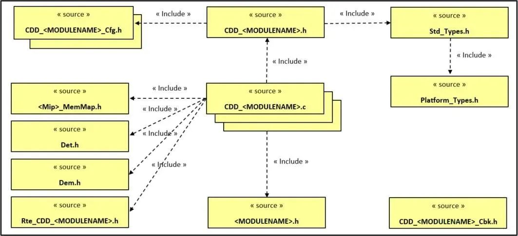

推荐的文件结构
下图描述了复杂驱动模块的基本定义的 AUTOSAR 头文件层次结构。
