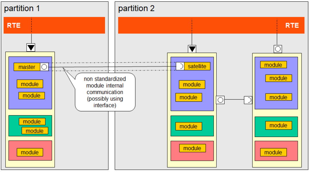

主从模块:将模块拆分为主模块和从模块,分配到不同分区并通过非标准化接口通信,如下图所示:
要点是,模块之间的接口保持不变,分区分配引起的变化主要内藏在模块内部。

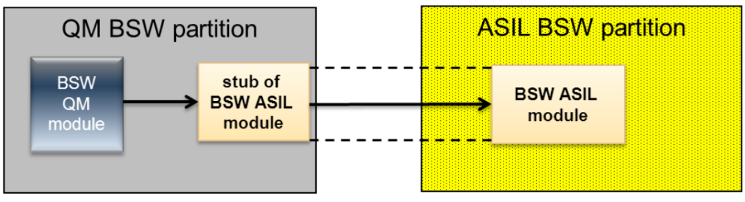

QM 调用 ASIL:使用 Stub 函数进入 ASIL 分区,如下图所示。

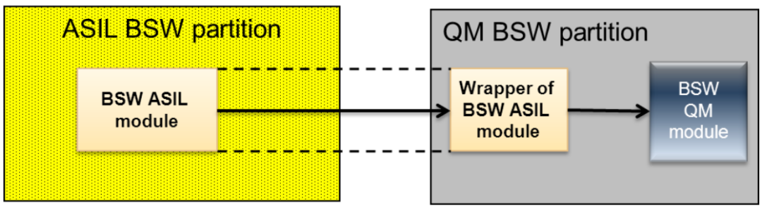

ASIL 调用 QM:使用包装函数进入QM 分区,如下图所示。

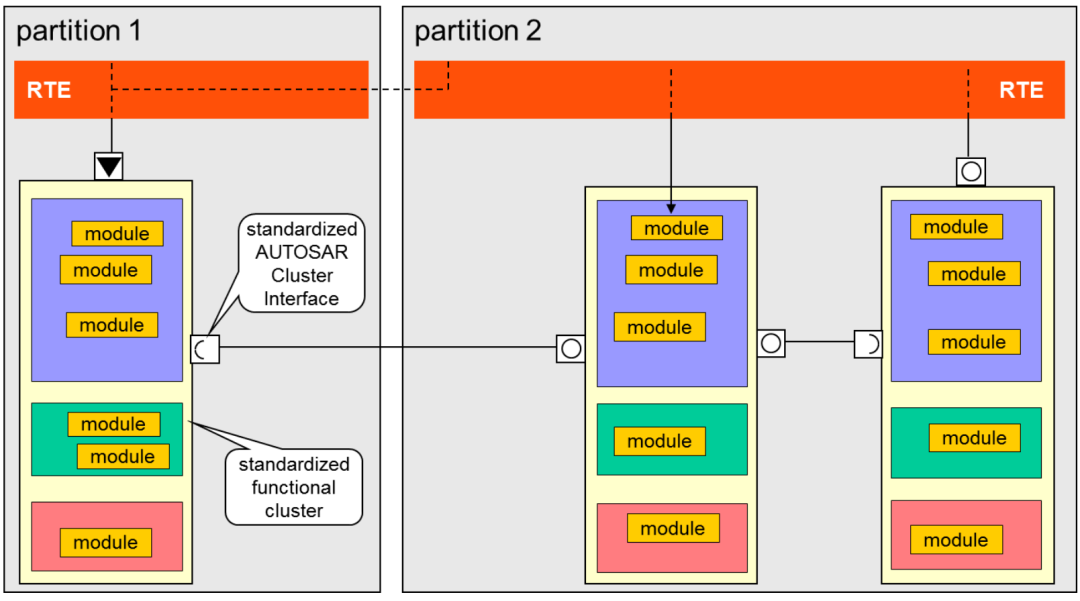

标准化 BSW 功能集群及其接口,如下图所示。
