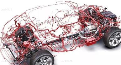

让我们先假设这种说法是合理的,那么问题来了。车上的各种执行器和传感器就只能接到这一个计算机上了。于是,这个强大的计算机就可能要有能力接入几百上千根粗细不同的线缆,而且还有着巨大的发热量。也就是把原来几十个控制器需要接入的线束以及发热量都集中在一处。
先不考虑发热问题,单单想想这上千根线束怎么从车内的一个位置连接到全车各处就足够让人抓狂了。不但线束的重量和长度增加了,整车的布置工程师和线束3D工程师也一定会先吐血而亡的。而且,车内是否可以找到一个合适的地方来布置这么大的计算机还尚未可知。

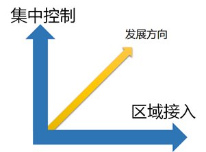

EEA架构当前的发展趋势可以总结为以下的四化:
控制集中化:在一定程度上将一些离散的功能集中到某几个域控制器中
接入区域化:区域控制器的出现简化了线束的布置,并且实实在在的减少了线束和控制器的数量,从而降低了成本。
体验智能化:新增的功能大都是为了实现某些智能化的体验,无论是座舱、智能驾驶还是其他的传统功能的提升。
开发数字化:因为软件量上升,而且系统越来越复杂,传统的基于文本的设计方式已经完全无法应对当前的复杂性和快速迭代的要求,基于模型的数字化开发已经刻不容缓。
