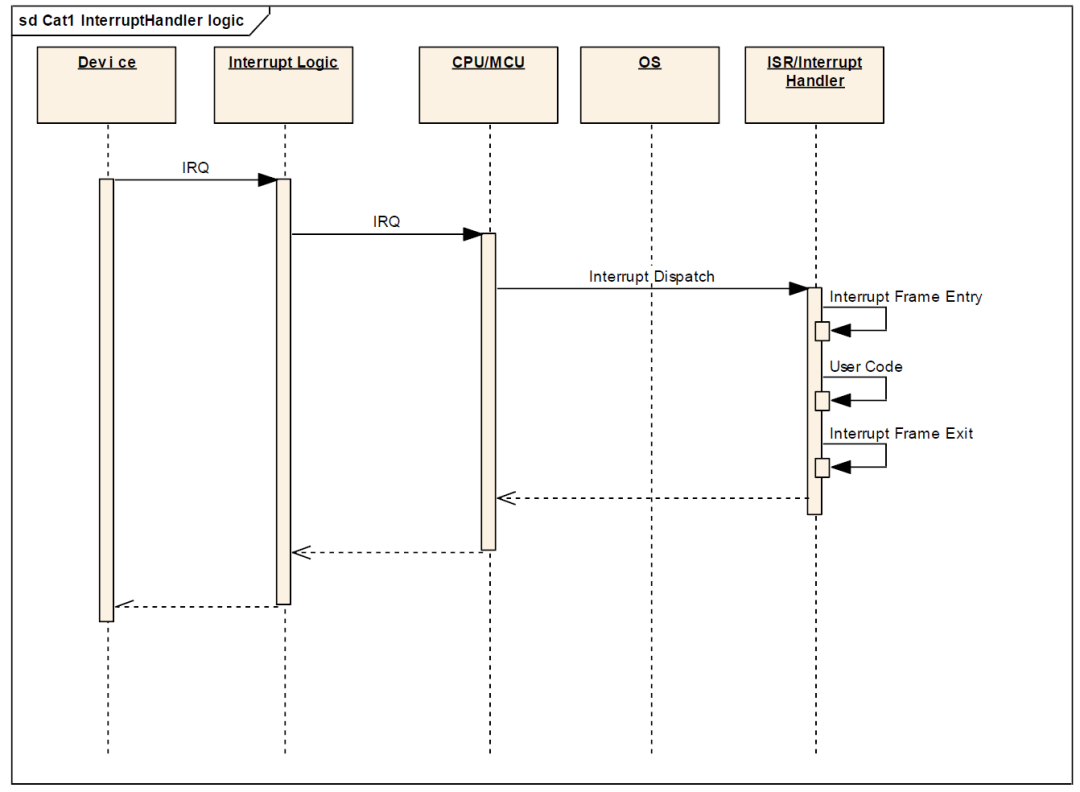

Cat1 中断处理流程
初始化配置
使用 Cat1 中断需完成以下初始化配置:
- 在中断向量表中设置中断处理程序的入口地址- 正确定义中断处理程序,编译器可能需要特殊支持- 配置中断控制器可以产生该中断- 设备驱动配置中断触发条件
中断处理
当外部设备发起 Cat1 中断请求时,处理流程如下:
1) 外部设备发送中断请求2) CPU 判断中断优先级,可能需要等待3) CPU 允许中断请求打断当前执行流程4) CPU 自动保存中断现场5) 根据中断向量表,跳转到中断处理程序入口执行6) 执行中断处理程序的用户代码7) 禁用外部设备的中断,防止立即重入8) 设置中断控制器重新使能该中断9) 恢复寄存器状态10) 通过返回指令退出中断11) 恢复之前中断的任务环境

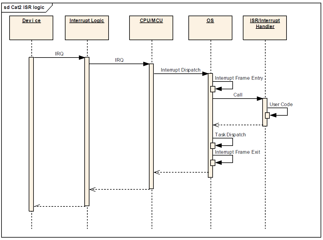

Cat2 中断处理流程
初始化配置
Cat2 中断使用前需要完成以下配置:
- 在中断向量表中将中断入口设置为指向 OS- 使用 ISR 宏正确定义中断服务程序- OS 负责配置中断控制器- 设备驱动负责配置中断触发条件
中断处理
当设备发起 Cat2 中断请求时,处理流程如下:
1) 设备发起中断请求2) CPU 判断中断优先级3) CPU 允许中断发生4) CPU 自动保存现场5) 根据向量表跳转到 OS 中断入口6) OS 保存 Context 和寄存器状态7) 调用中断处理程序的用户代码8) 禁用设备中断9) 返回 OS,检查是否需要任务调度10) 恢复中断控制器状态11) 恢复保存的寄存器状态12) 执行中断返回指令13) 恢复被中断任务的执行状态
