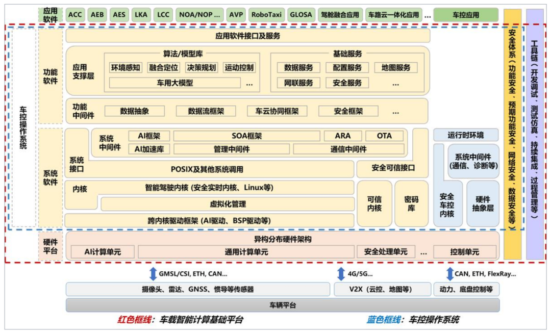

图 1 车载智能计算基础平台参考架构

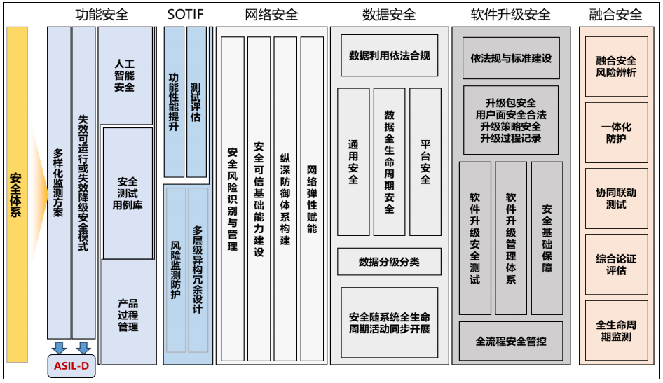

车载智能计算基础平台是整车的计算核心和自动驾驶的功能载体,也是整车安全保障的基础关键和核心要地。安全体系保障车载智能计算基础平台的质量安全和使用安全,包括:功能安全、预期功能安全、网络安全、数据安全、OTA 安全、融合安全等(见图 3)。
图 2 安全体系构成
