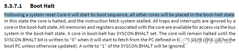

    问题1:Tricore是多核ECU,为什么上电后只有Core 0在Runing状态? Core1/2/…是在halt状态?

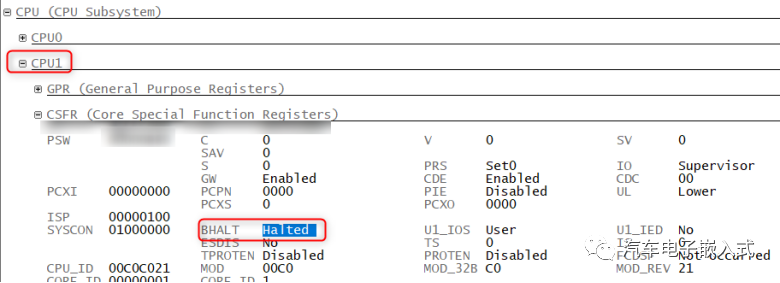

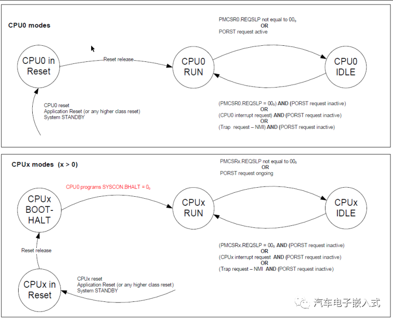

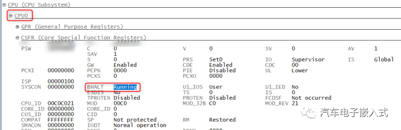

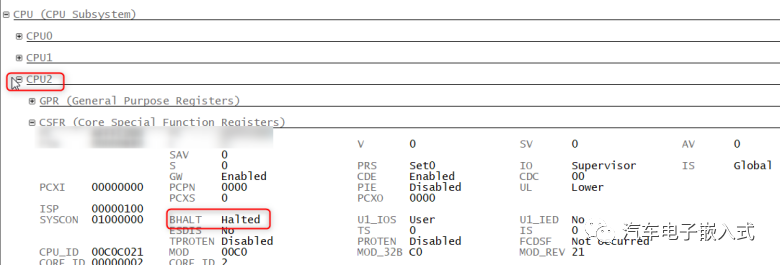

    如下三个图所示,Tricore上电后,CPU0默认进入RUN状态,CPU1和CPU2默认进入halted状态。
    如下图所示,Tricore芯片的CPU0(Core0)在上电(Reset)后默认是进入RUN状态的,其他CPUx默认是进入HALT状态的,这是芯片特性。

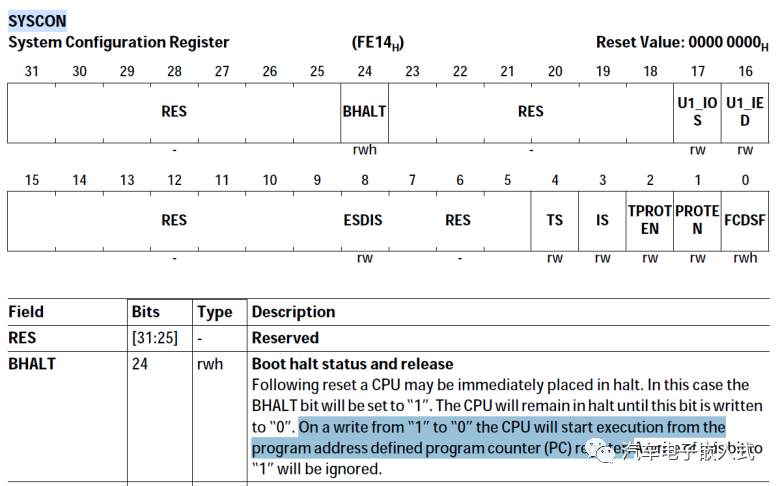

    我们可以通过配置SYSCON寄存器的BHALT位=0b使得CPUx进入RUN状态。
    答:这是CPU芯片特性定义的。
    背景知识2:我们可以在Core0启动后,通过配置SYSCON寄存器的BHALT位域来启动其他Slave核,在其实Slave核的同时应该配置Slave Core的PC指针到我们想要Slave Core启动的地址处。

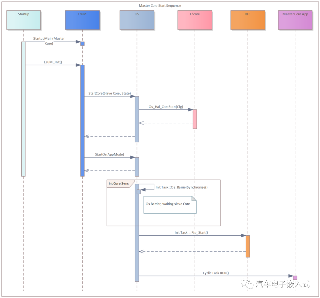

    2. OS多核启动时序
    AUTOSAR架构下, 多核系统分主核(Mater Core,通常也是BSW Core,Tricore芯片下的CPU0)和从核(Slave Core)。系统启动后Master Core自动启动,Slave Core由Master Core启动OS后再通知启动。
    图一为Core0的启动时序,ECU上电后(或者Reset)只有Master Core会Run起来,Master  Core的启动代码Startup()会跳转到main()函数,main函数调用EcuM_Init()开始Master Core 0的Start Sequence:
    StartCore:  调用Os_Hal_CoreStart启动所有Slave Core.
    Os_Hal_CoreStart:  配置芯片寄存器真正启动Slave Core(后文详细分析).
    StartOS: 启动OS.
    Os_BarrierSynchronize: 开始进行核同步,也就是等待Slave Core运行到这个地方,没有完成核同步钱,Master Core会阻塞在这个地方(后文详细分析OS Barriers机制)。
    Rte_Start: 完成核同步后,OS调度进入Core0的Init Task,Init Task中调用Rte_Start。
    Note:Core0 的Init Task一般不会mapping任何的SWC的Runnable,这样Init Task就需要手动实现(不会由RTE自动生成),在Init Task中就能手写我们想要运行的代码,比如:e.g. 调用Rte_Start().
    完成以上的任务后,Core0完成了Start Sequence,开始Cyclic Task的调度。
    Figure 1: OS Core0 start sequence.

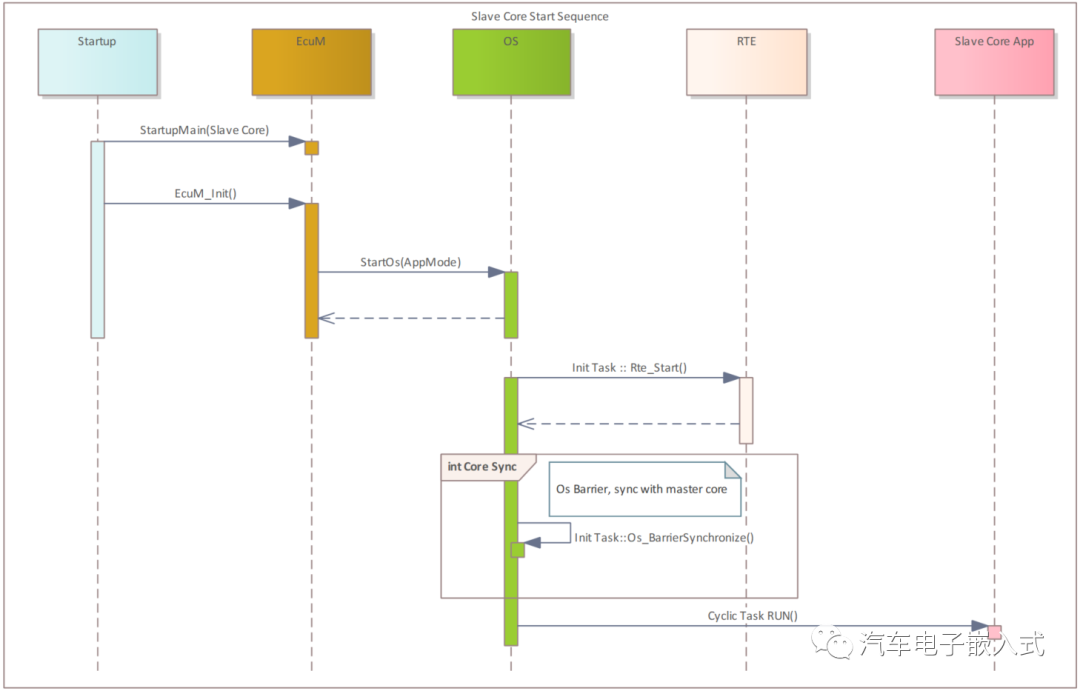

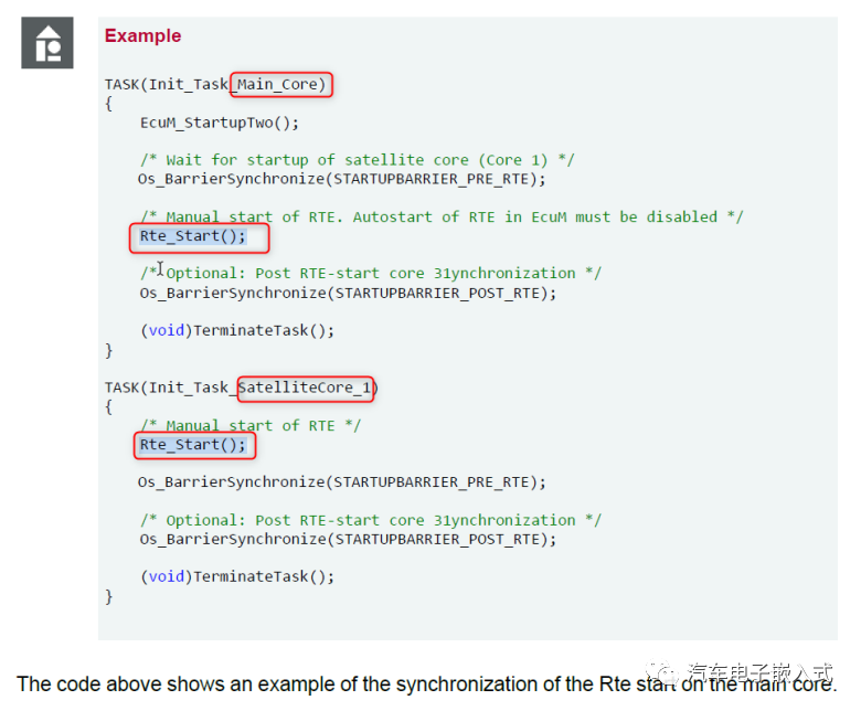

    Master Core调用Os_Hal_CoreStart()后,Slave Core就会立刻启动,启动Sequence和Core0基本一样,只不过没有启动Slave的步骤。值得注意的是,Slave Core先调用Rte_Start(),而后再调用Os_BarrierSynchronize().
    Figure 2: OS Core1 start sequence.

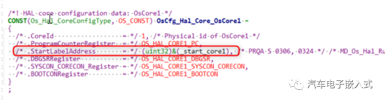

    StartCore()最后会调用Os_Hal_CoreStart()启动Slave Core, 代码如下所示,最主要的就是

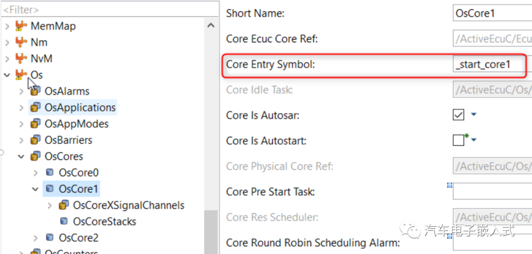

    1. 配置PC指针指向Slave Core的启动地址,这个启动地址可以在Davinci工具中配置(_start_core1)。
    2. 配置SYCON寄存器控制Slave Core从Halt状态切换到Run状态(SYSCON.BHALT位域写入0)。
    OS_FUNC_ATTRIBUTE_DEFINITION(OS_LOCAL_INLINE void, OS_CODE, OS_ALWAYS_INLINE,Os_Hal_CoreStart,(P2CONST(Os_Hal_CoreConfigType, AUTOMATIC, OS_CONST) Core)){/* #10 Write the foreign PC with the startup code symbol for core 1. */  *((volatile uint32*)Core->ProgramCounterRegister) = (uint32)(Core->StartLabelAddress);                                /* #20 Reset the core. */  *((volatile uint32*)Core->DBGSRRegister) = OS_HAL_DBGSR_START_CORE;                                                   /* #30 Release the core. */  *((volatile uint32*)Core->SYSCON_CORECON_Register) &= ~OS_HAL_SYSCON_BHALT_MASK;                                               }

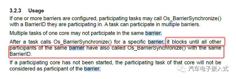

    Os_BarrierSynchronize()就是OsBarriers的具体实现,如果一个Barrier被多个Task引用了,那么只有引用这个Barrier的所有Task都调用了Os_BarrierSynchronize(Same BarrierID)后Task才会跳出阻塞状态,这样就能实现核同步。
    参考文档:MICROSAR Classic OS Technical Reference.
    问题2:为什么要让Slave Core的Rte_Start先调用了?
    答:Vector的推荐代码这么写的。
    参考文档:How to deal with MICROSAR Multi-Core Projects.
