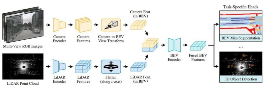

基于单V图像的目标检测主要是基于如下三类方法:两级、单级和基于集合的检测器。其中,两级探测器分为两个阶段。第一阶段是预测任意数量的对象提案,然后在第二阶段通过对这些对象提案进行分类和本地化来生成预测框。然而,这些建议存在推理时间慢、缺乏全局上下文(即使在单个图像内)和复杂架构等固有问题。因此,采用多V图像的BEV代理架构构成的两阶段方法可以很好的解决如上问题。
最近的创新研究领域---“协同感知”,也正是利用了 BEV 形式来表示公共坐标系中的所有代理。这些协同感知中视觉算法主要基于 R-CNN工作线构建区域的全卷积网络(R-FCN)、特征金字塔网络(FPN)和 Mask R-CNN。此外,还有激光算法围绕伪 LiDAR 的并行工作流,在第一阶段预测密集深度,从而将像素转换为伪点云,然后将类似 LiDAR 的检测头应用于 3D Point-pillars 中完成的对象检测。

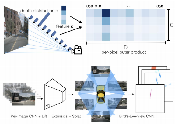

周视检测可以大致分为两个子组,即基于几何的视图变换器和基于交叉注意力的视觉变换器。其过程是将每个图像单独提升到 BEV 特征的截锥体中,然后将所有截锥体放到光栅化的 BEV 网格上。给定 n 张图像 Xk ∈ R3xHxWn,每个都有一个外参矩阵 Ek ∈ R3x4 和一个内参矩阵 Ik ∈ R3x3,可以在 BEV 坐标系中找到特征的栅格化 BEV 图为 y ∈ RCxXxY,其中 C、X 和 Y 是通道深度BEV 地图 、高度和宽度。外参矩阵和内参矩阵共同定义了每个摄像机从参考坐标 (x, y, z) 到局部像素坐标 (h, w, d) 的映射。这种方法不需要在训练或测试期间访问任何深度传感器,只需 3D 框注释就足够了。该架构如下图所示,它改进了预处理和后处理技术。
Lift-splat-shoot (LSS)架构
如上图所示,顶图表示的整个BEV算法的提升步骤如下:
每个图像平截头体的像素定义了上下文向量,并投影到 BEV 坐标空间中生成离散深度,底图则通过接收 n 个图像并返回 BEV 语义图。

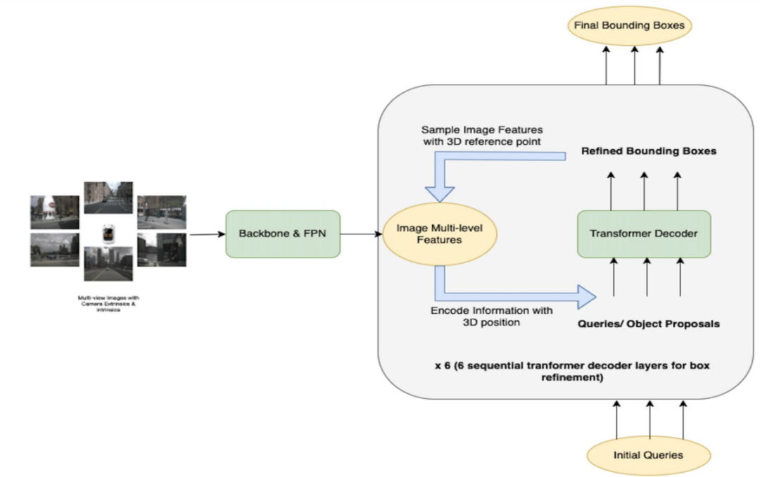

视觉 Transformer (Vision Transformer,ViT)可以根据 Transformer 解码器中查询(对象建议)的粒度进行划分,即基于稀疏查询的方法和基于密集查询的方法。基于稀疏查询的 ViT假设测试数据对象代表训练数据对象,其处理过程则是尝试从代表性训练数据中学习要在场景中查找的对象建议,然后使用这些学习到的对象建议在测试时进行查询。
单图像(透视视图)DETR通过 DETR3D 扩展到 BEV 空间中的环视图像。这里给定 n 个环视图像 I ∈ R H’×W’×3,分别通过主干网BackBone、特征提取网FPN 后由Transformers 编码器产生 n 个编码图像特征 F ∈ RHxWxd。其中 d 是特征维度,H'、W' 和 H,W 分别表示图像和特征的空间尺寸。然后,将这 n 个编码特征和一小组对象查询 Q ∈ R Nxd 馈送到Transformer 解码器中以产生检测结果。这里 N 是对象查询的数量,表示 BEV 地图上不同位置的潜在对象,对于整个 360°场景,通常为 300 ~900个查询对象。作为元数据,相机变换矩阵也用作输入。需要这些矩阵来创建映射到 2D 坐标空间的 3D 参考点,并对每个查询的相应 2D 特征进行采样。
在 Transformers 解码器中,对象查询依次由自注意力模块、交叉注意力模块和前馈网络 (FFN) 处理,最后由多层感知器 (MLP) 生成 3D BEV 检测的最终输出。这里的自注意力模块在不同对象查询之间执行消息传递;在交叉注意力模块中,对象查询首先搜索相应的区域/视图进行匹配,然后从匹配的区域中提取相关特征以进行后续预测。
另外值得注意的是,基于变压器的编码器是这里的可选附加组件,但这些检测器的核心部分是基于变压器的解码器。这种方法的工作流程可以很容易地理解,如下图所示。
DETR3D 合并了重叠区域中两个相邻视图的多个特征,同时也合并了重叠区域中两个相邻视图的多个特征,每个图像的边界区域可能导致特征截断,这也是阻碍 DETR3D 性能的主要瓶颈。因此,DETR3D仍然存在特征聚合不足的问题,从而错过了充分提升检测性能的机会。

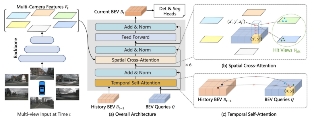

BEVFormer通过预定义的网格状 BEV 查询与空间和时间空间进行交互,从而可以很好的利用空间和时间信息。为了聚合空间信息,设计了空间交叉注意力,每个 BEV 从相机视图的空间特征中提取信息进行查询。对于时间信息,他们使用时间自注意力来循环融合历史 BEV 信息,如下图所示。
BEVFormer 的总体架构
如上图所示,整体架构上(a) BEVFormer 的编码器层包含网格状 BEV 查询、时间自注意力和空间交叉注意力。(b)在空间交叉注意力中,每个 BEV 查询仅与感兴趣区域中的图像特征进行交互。(c)在时间自注意力中,每个 BEV 查询与两个特征交互:当前时间戳的 BEV 查询和前一个时间戳的 BEV 特征。
由于利用了密集查询,这种方法已经超越了基于稀疏查询的 Vision Transformers 方法,获得了更高的召回值。然而,密集查询是以高计算要求为代价的。因此,使用可变形 DETR 来解决这个问题的K点围绕参考点采样策略,即BEVFormer 可完全基于变压器的结构使其 BEV 功能比其他方法更加通用,从而轻松支持非均匀和不规则的采样网格。
