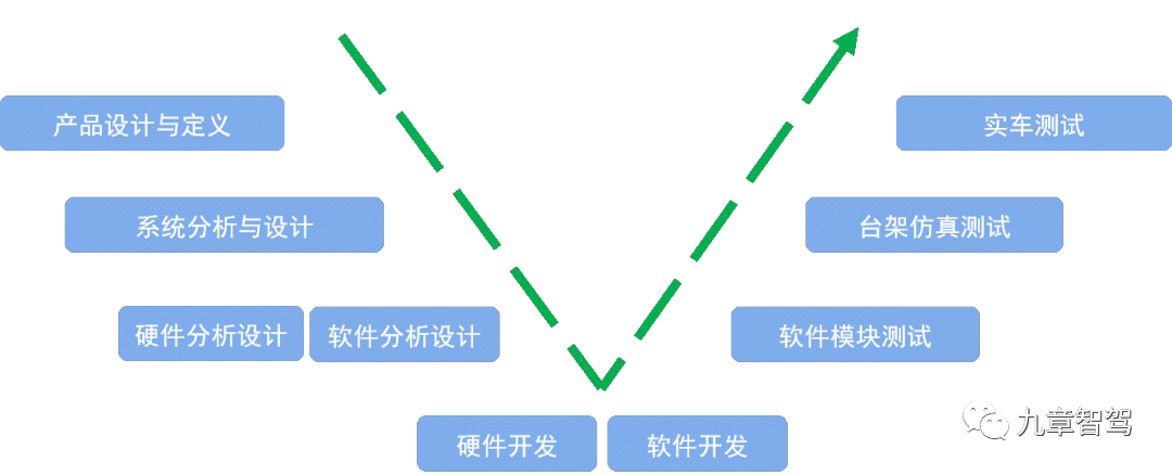

基于正向开发的理念,在智能驾驶的开发过程中,可以借鉴软件开发的V型流程,形成适用于智能驾驶开发的V型流程体系,如图1所示。
图1 智能驾驶的V型开发流程
可以看到,按照工作流的顺序,智能驾驶V型流程依次包含产品设计与定义、系统分析与设计、硬件分析设计、软件分析设计、硬件开发、软件开发、软件模块测试、台架仿真测试、实车测试等关键阶段。
图1的开发流程是典型的正向开发流程,智能驾驶方案从产品设计与定义开始,经过对智驾系统的详细分析与架构设计,将开发目标传递到硬件和软件层面,硬件和软件分别根据产品需求,开展具体的开发工作;再经过软件测试、台架测试、实车测试等不同等级的测试验证,确认达到产品开发目标,最终完成开发任务并交付。

硬件与软件开发完成后,进入到测试和验证阶段。首先在软件层面搭建软件测试环境,设计测试用例与脚本,制定软件模块测试方案,并完成软件模块测试;然后将智能驾驶的软件算法搭载到控制器上,搭建台架测试环境,完成基于台架的集成仿真测试,又称为硬件在环测试(Hardware-In-Loop,HIL);最后,将所开发的智能驾驶系统,装载到实车上,通过场地和道路测试,最终验证智能驾驶产品的效果,包括功能、性能、交互、用户体验等内容。
可以看出,对于正向开发来说,智能驾驶的开发应该严格遵循图1所示的V型流程,在产品设计与定义阶段,明确产品需求与开发目标,并逐层传递到具体的开发工作中,然后再逐步集成化测试,在整车层面验证产品达到目标的效果。

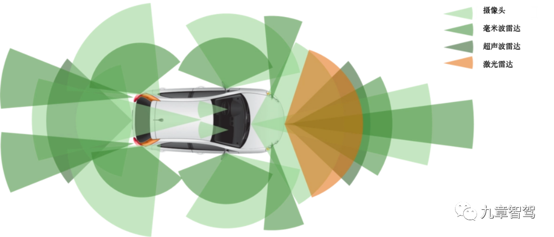

智能驾驶的传感器主要包括摄像头、毫米波雷达、超声波雷达与激光雷达,通过在车身的不同位置布置多种类型的传感器,实现对车辆周围区域的检测;广义的传感器还包括地图定位。传感器的分布和作用,大部分人已经非常熟悉,在此不作赘述,直接参考图1即可。
图1 传感器检测范围

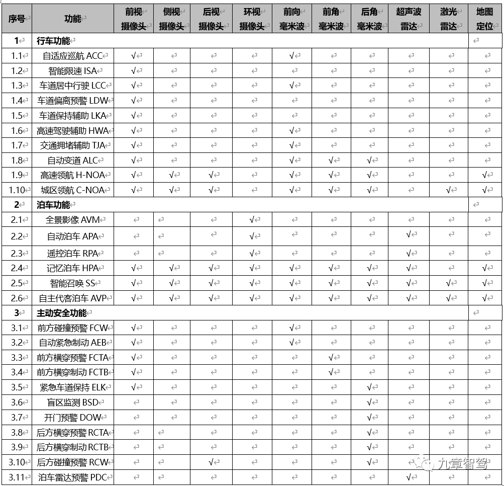

智能驾驶各项功能的实现,依赖于传感器对相关区域的检测,因此不同的功能需求,对应着不同的传感器方案。根据各项智驾功能的效果,以及图1所示的传感器检测范围,可以得出各项功能所需的传感器配置,如表1所示。需要说明的是,表1中勾选的传感器配置,是该功能至少需要的传感器,如果成本允许,当然是越多传感器越好。
表1 智驾功能与传感器对应关系
根据表1,在定义传感器方案时,对于行车功能,单车道L2级功能如LCC只需前视摄像头+前向毫米波雷达;多车道L2级功能涉及相邻车道,还需要前、后角毫米波雷达;点到点的领航驾驶功能,需要增加侧视摄像头与后视摄像头,而城区路况更加复杂,因此C-NOA还需要激光雷达。
对于泊车功能时,停车位区域的自动泊车需环视摄像头+超声波雷达,而停车场范围的记忆泊车、智能召唤、自主代客泊车等功能,涉及低速行驶的场景,因此需要增加行车功能相同的传感器。
主动安全功能的传感器,主要与功能所覆盖的方位有关。
在定义传感器配置方案时,通常可以根据产品的功能需求,参考表1的汇总结果,根据功能,逐一确定所需配置的传感器类型。至于传感器的具体参数、型号,则需进一步根据产品性能要求,按照同样的思路来定义。
