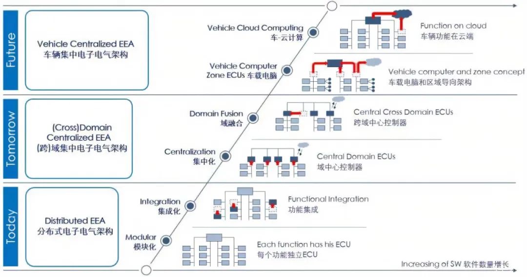

只不过,随着汽车电子电气架构的演变,ECU的功能越来越集中化,也即现在炒得热火朝天的域控或中央计算。
无论如何,形式上来看,ECU或DCU都是嵌入在物理盒子里的车载软件产品。

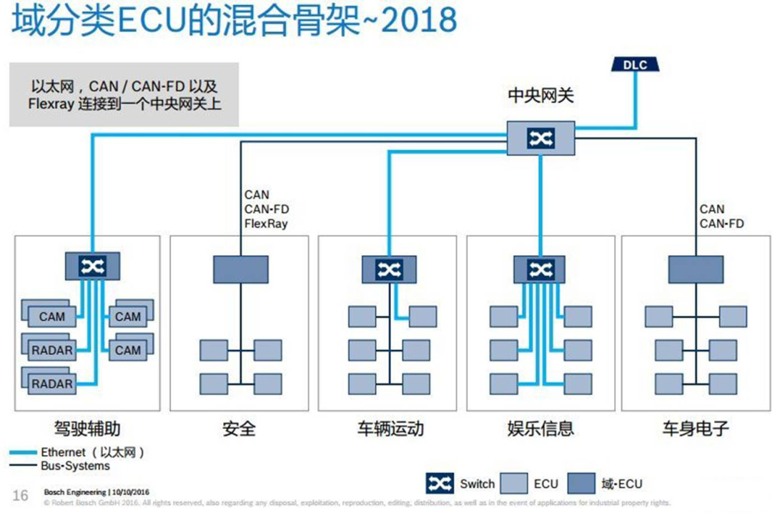

首先,基于这两年广泛流传的博世五域划分,可以将车上的电子软件功能进行分区,即动力域(车辆运动)、底盘域(安全)、车身域(车身电子)、座舱域(娱乐信息)和自动驾驶域(驾驶辅助)。
这五域划分可以给我们一个大框架的参考,但对于我们区分开发模式来说,并不够友好。

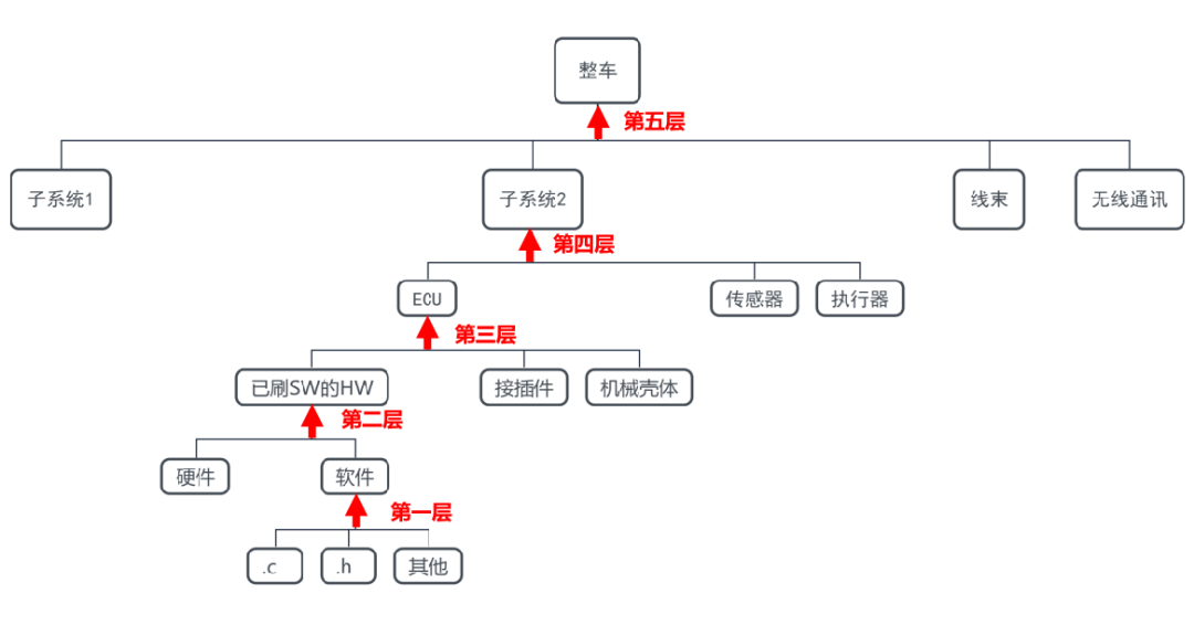

2、从代码到整车的5层集成
汽车软件种类繁多、模块众多,而且需?霸谡?瞪峡缒?椤⒖缬蛱逑止δ堋�
所以,只要电子电气架构的集中化没有走到中央计算和云计算,只要供应链各方的软硬件自主权没有被收归一统,多层集成就不可避免。
按照当下的架构发展阶段,我们可以把汽车软件的集成分为5个层次:
    将软件单元集成到一起
    将软件集成到硬件上
    将硬件集成到机械壳体上
    将ECU 集成到子系统中
    将子系统集成到整车上
有关这部分内容,详见《汽车软件集成的5个层次》。
