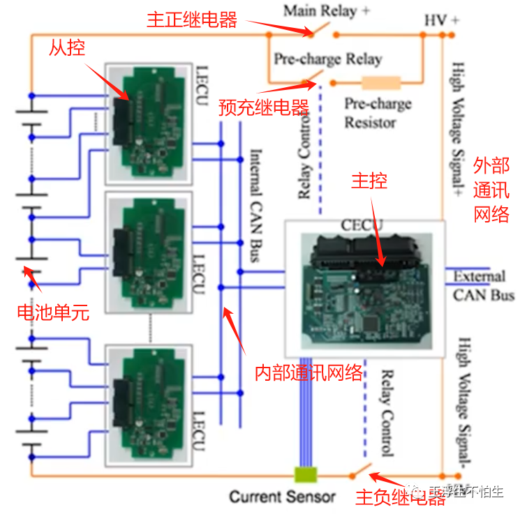

典型的分布式BMS系统结构如下图所示,主要包括:主控、从控、外部通讯及内部通讯网络。
从控:简称CMU,有的也称LECU。从控直接与电池单体接触,类似于模拟前端。主要负责电池单体的电压采样、温度测量、单体均衡控制。
主控:简称BCU,有的也称CECU。主控本质上是一个中央控制器,主要基于从控获取的单体信息,以及整个电池包的信息完成系统级的检测、诊断及控制。其监测的信息除了实际物理量的监测(如电流、电压)还包括绝缘电阻的监控、高压回路监测等。管理功能除前面讲的基于内部状态估计的功率及能量控制外,还包含高压上下电的控制。
内部通讯:用于主控与从控间的信息交互,目前主流的方案为采用中低度的CAN网络通讯。此外,有一种菊花链的通讯方案也越来越受关注。
外部通讯:与整车的通信,目前大多数是通过CAN网络实现。

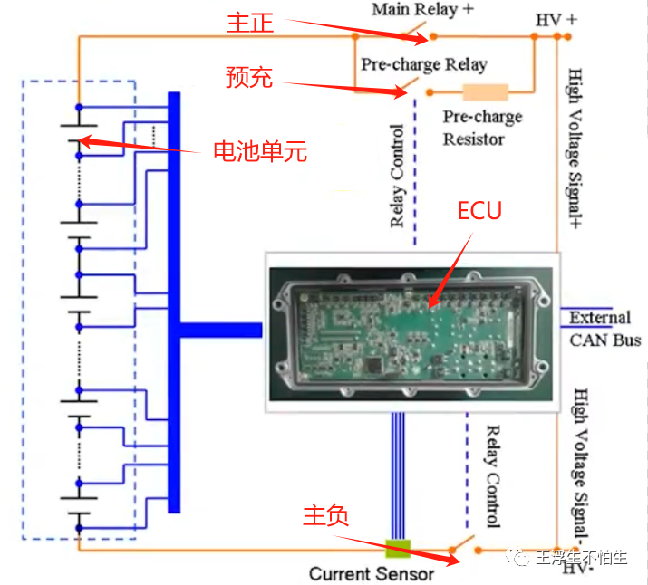

集中式BMS系统
对于集中式BMS系统,除需要完成系统级的检测、诊断及控制外,还需要完成电池单体的电压采样、温度测量、单体均衡控制。由于需要其独立完成电池单元的信息采集,所以每个单元单体都需要与唯一的ECU通过线束连接。这就造成了集中式BMS系统的存在线束复杂的问题,不适用于多节数的电池系统。更多的被应用于中低压系统,如72/144V电池系统。

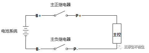

如下图,代表简易的电池系统,B+、B-、P+、P-的位置分别如图所示。BMS主控会检测这四个点的高压信号,用于继电器诊断。
