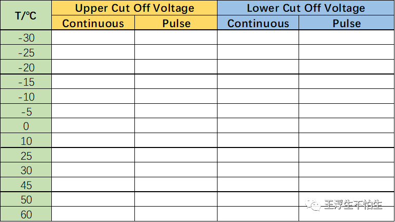

充放电截止电压Tab

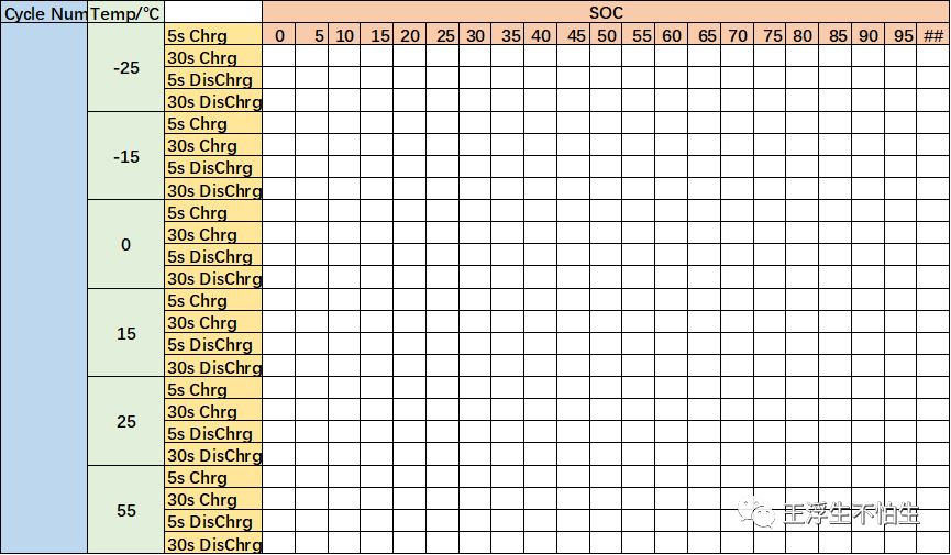

充放电截止电压指的是电池规定的完全充放电时的电压。在制定充放电截止电压表时,要考虑不同温度及不同充放电时间的影响,即在不同温度下分别测量持续及脉冲状态下的截止电压,最终整理后会得到一张如下图所示的表。
该表内的数据最终用于BMS软件的故障诊断、SOP估计及充电管理功能
如何应用于故障诊断
电池在工作过程中可能会产生过压或欠压的故障,而过压或欠压的故障其实就是通过实际的电池单体电压与表格里的标定值进行对比,如果实测的电池单体电压高于或低于表中的标定值,那么就可以认为单体当前处于过压或欠压的故障状态。
如何应用于SOP估计
这里简单说一下电池SOP(最大功率能力)估计的方法。电池的最大放电功率是按下式计算的,式中Vmin指的就是放电截止电压。
同理电池最大充电功率可以用下式表示,式中Vmax指的就是充电截止电压。
这里最大功率能力估计时,要考虑到持续时间和温度的影响,那么对应的分别就是表中不同温度下的持续及脉冲测试数据。
如何应用于充电管理
充电的时候,需要对电池要有限压的处理,充电电压如果长时间超过电池上截止电压,会使电池出现热失控风险以及加速电池老化。

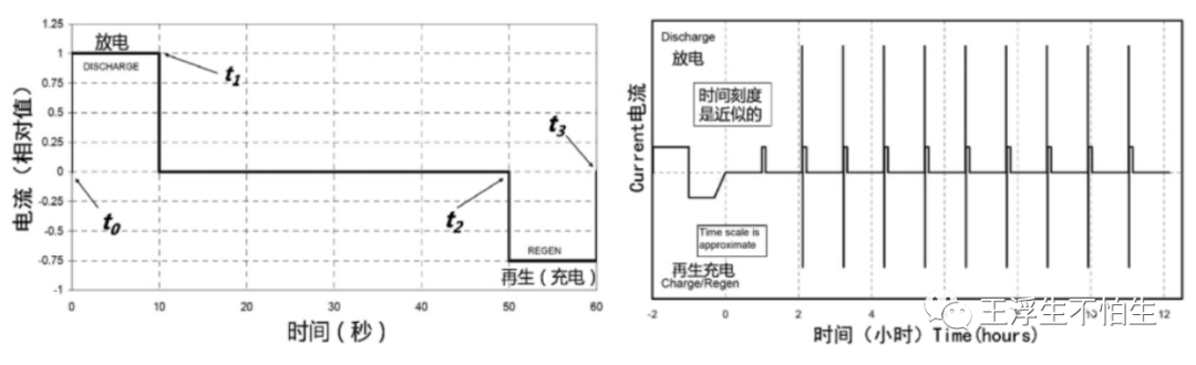

电芯的SOC-OCV关系数据,不能直接通过充放电试验获得,需要采用专业的充放电设备。这里的试验即是前文提到的HPPC试验,也叫混合脉冲功率特性(Hybird Pulse Power Characterization)测试试验。
测试方法如上图所示,其中左侧为单次测量的特性曲线,右侧为完整的HPPC测试曲线,其为左侧特性曲线的简单重复。测试从满电状态开始,每放电10%SOC后静置1h并进行脉冲,直至完全放电后静置1h结束,静置1h是让电池达到电化学和热平衡状态。需记录每个静置期间的电压,以建立电池的 OCV(开路电压)曲线。测试脉冲电流使用低电流(Imax的25%)和高电流(Imax的75%)两种峰值电流来执行,Imax为电芯的最大允许10s脉冲放电电流。

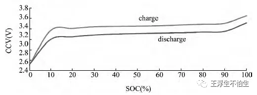

开路电压(OCV)为每个HPPC静置期结束时的值,根据不同SOC下测试的数据点,可通过数据拟合的方式得到SOC和OCV的函数关系,即SOC-OCV曲线。如果电池的SOC-OCV曲线如下图所示,即表示其存在滞回特性。那么我们在准备OCV数据时应至少写入两张表格,一张对应充电,一张对应放电。
SOC-OCV关系表的数据最终用于BMS软件的SOC估计、SOP估计、容量估计及内部温度估计

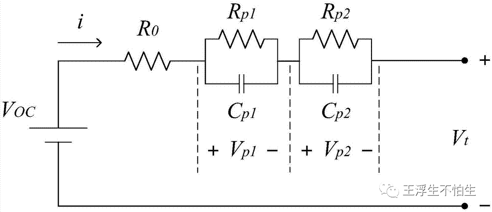

即便是用卡尔曼滤波的算法进行电池系统SOC估计,SOC-OCV关系表仍是所需的关键数据之一。如下图所示的二阶RC等效电路模型中,Voc指的就是开路电压。

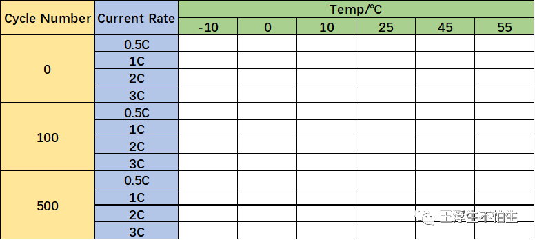

建立该表时,需要考虑温度、老化程度及充放电倍率的影响。容量测试的试验方法可以参考《GB/T31486-2015 电动汽车用动力蓄电池性能要求及试验方法》,有兴趣的铁子可自行翻阅。
电芯容量特性Tab常用于SOC估计、SOH估计

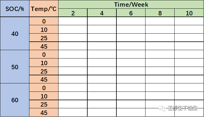

什么是电池自放电率?电池在储存过程中,由于电极在电解液中的不稳定性,电池的两个电极发生了化学反应,活性物质被消耗,转为电能的化学能减少,容量会逐渐下降,其减少的容量与电池容量的比例,称为自放电率,通常用“%/月”或“%/周”表示。
自放电率与环境温度、SOC密切相关,过高温度及SOC都会加速电池的自放电,所以建立表格时除放置时间维度外,还需考虑温度及SOC的影响。
自放电率Tab常用于SOC估计及安全状态估计
