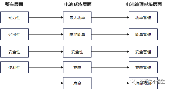

BMS作为电池系统的重要组成部分,其设计需求来自于电池系统需求的分解,而电池系统的需求又来自于客户对整车需求的分解。从整车、电池系统、电池管理系统三个层面看,其需求关系如下图所示。
从整车层面,与电池相关的性能主要体现在动力性、经济性、安全性及使用便利性四个方面。
将整车需求分解到电池系统层面,:
①动力性:要求电池系统具备足够的功率储备,以满足车辆加速及高速行驶等要求。
②经济性:要求电池系统储备足够的能量,以满足整车续航需求。
③安全性:要求电池系统自身电芯的安全性及成组后pack的安全性,以防止产生爆炸、自燃的安全事件。
④便利性:要求电池充电时间短,同时使用寿命长。这是因为随着电池使用次数的增加,其性能会有所衰减,当性能衰减过快时,对用户的使用就会造成很大的影响。
将电池系统需求分解到电池管理系统层面,即得到电池管理系统的主要需求,那么我们认为一个电池管理系统应该至少包含以下五个功能:功率管理、能量管理、安全管理、充电管理、寿命预测。
当然这五个基本的功能需求也需要依赖于其他的功能来实现,例如能量管理需要依赖于SOC估计及寿命估计,安全管理需要依赖于绝缘检测、均衡控制以及电池状态监控等。

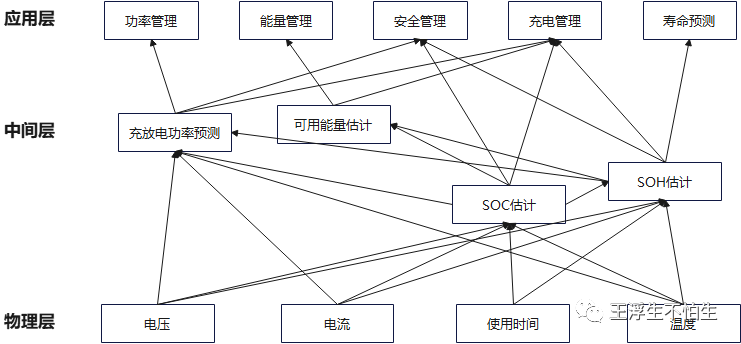

BMS这五个基本的功能需求可以认为是最顶级的需求,需要依靠下一级的功能支撑。所以电池管理系统的功能是一个分层的结构,其分层功能及联系可如下图所示。
物理层是最基本的结构,其直接与电池系统交互,获取电池最基本的电压、电流、温度等信息。
中间层是通过物理层得到的电池信息,进行电池的核心状态的估计,包括SOC、SOE、SOP以及SOH等,同时支撑应用层面向整车控制的五大功能需求的实现。

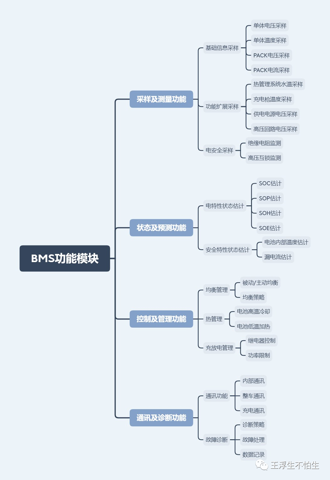

基于以上功能需求,可以将BMS主要功能分为以下几个功能模块:采样及测量功能、状态估计及预测功能、控制及管理功能、通讯及诊断功能。
采样及测量功能
采样及测量功能进一步细分可分为:基础信息采样、功能扩展采样、电安全采样。
基础信息采样主要完成:单体电压采样、单体温度采样、PACK电压采样、PACK电流采样,这其实就是前面所介绍的BMS物理层的基本功能需求。
功能扩展采样主要完成:热管理系统水温采样、充电枪温度采样、供电电源电压采样、高压回路电压采样,这里主要为了满足车辆某些特定功能需求。
电安全采样主要完成:绝缘电阻监测、高压互锁监测。绝缘电阻严格意义来讲并不是直接测量得出的,通常是通过测量电压后计算得出。
状态估计及预测功能
状态估计及预测功能进一步细分可分为电特性状态估计、安全特性估计。
电特性状态估计主要完成:SOC估计、SOP估计、SOH估计、SOE估计,这其实就是BMS中间层的基本功能需求。
安全特性估计主要完成:电池内部温度估计、漏电流估计。
我们采样得到的电池温度信息通常是电池表面温度,由于工作时电池内部温度要远高于表面温度,因此需要根据电池工作状态对电池内部温度进行准确估计,以避免发生热失控。电池在生产或使用过程中,若产生锂的堆积,则有存在微短路的风险。当内部微短路持续一段时间,漏电流就会增加,漏电流的增加则会导致电池发热,增加热失控风险。
控制及管理功能
控制及管理功能可以细分为:均衡管理、热管理、充放电管理
均衡管理主要完成:被动/主动均衡、均衡策略。被动均衡做的是能量释放,主动均衡做的是能量转移。无论被动均衡还是主动均衡,均需要BMS系统判断在什么时候开始均衡,均衡到何种程度既可以关闭均衡,均衡时如何开启几个均衡通道等等,这就是均衡策略。
热管理主要完成:电池冷却、低温加热。
充放电管理主要完成:继电器控制、充电管理、功率限制。
通讯及诊断功能
通讯及诊断功能可以细分为:通讯功能、故障诊断功能
通讯功能主要完成:内部通讯、整车通讯、充电通讯。内部通讯分为板内和板外通讯。如果采用的是分布式的BMS架构,通常采用的就是板外通讯,或称板间通讯,通常采用CAN通讯。板内通常指的单片机与外围之间的通讯,通常采用SPI通讯。
故障诊断主要完成:诊断策略、故障处理、故障数据记录。诊断策略指的主要是如何判断一个故障、以及故障的消除等。故障处理可以认为是我们常说的故障的分级,如一级故障报警、二级故障降功率、三级故障断高压等等。故障数据记录指的不仅仅是记录故障,还需要记录故障发生的场景,以便于后续进行故障的分析。
以上功能结构可用下图表示:
