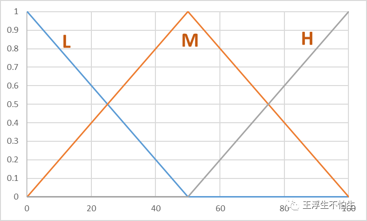

而模糊控制的处理方式是将清晰的输入、输出值,通过隶属函数映射到模糊子集。这里的隶属函数就是输入、输出值与模糊子集的映射关系。
假设我们这里定义制动需求模糊子集:L(低需求)、M(中需求)、H(高需求)
隶属度函数我们取三角形隶属函数,L、M、H分别对应如下所示:
如何通过以上隶属度函数进行模糊化呢?

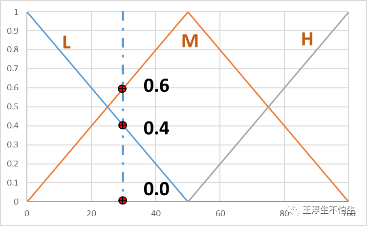

我们还是以制动踏板开度为例,如下图所示,当BPS=30%时,在L模糊子集中对应的值是0.4,那么就认为在L(低需求)的模糊子集元素中,隶属度为0.4。同理在M模糊子集中对应的值是0.6,那么就认为在M(中需求)的模糊子集元素中,隶属度为0.6;在H模糊子集中对应的值是0.0,那么就认为在H(高需求)的模糊子集元素中,隶属度为0.0。
这样我们得到模糊化后的答案即为【0.4,0.6,0.0】。

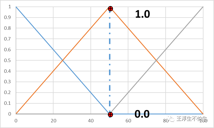

同理,在SOC=50%时,我们得到模糊化后的答案为【0.0,1.0,0.0】

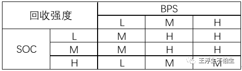

我们根据前文定义的模糊子集对上述规则进行整理,可以得到如表所示模糊规则:

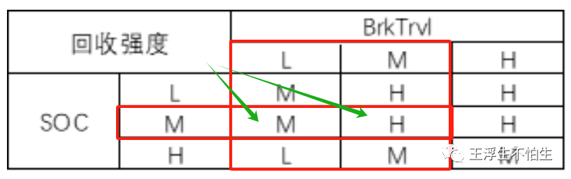

这里为了减少理解难度,我们只关注不为0的控制规则。

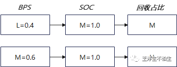

我们建立BPS及SOC的树状图,通过上文的模糊规则查表可得回收强度对应的隶属度函数。
这里面R和U是如何计算的呢?

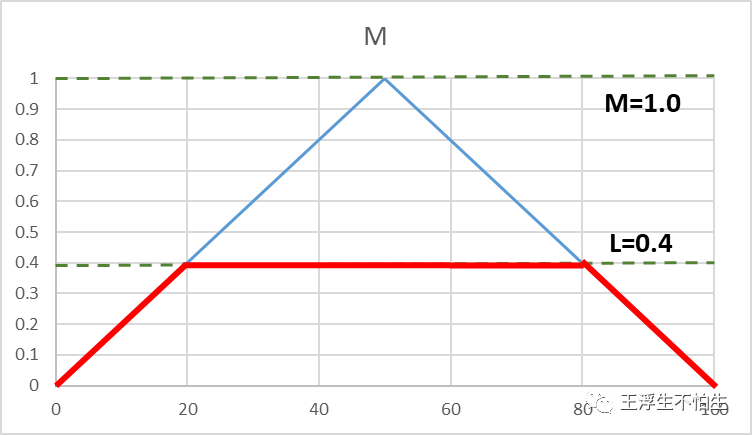

以BPS(L=0.4)、SOC(M=1.0)、回收占比M为例,其中R按下式计算:
U按前文所述公式计算,公式看不懂?没关系,不重要,后面交给matlab处理就好了。
其大体的计算方法是,求出每一个状态下的Ui,然后取并集得到总输出U。

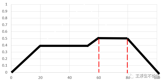

STEP5-反模糊化
获取到模糊量U后,需要进行反模糊化。方法有面积平分法、面积中心法、最大隶属度法等。最大隶属度法又可以分为最大值方法、最小值方法、平均值方法等,这里不展开说了啊。
说一点点吧,假设求得的模糊量U如下图所示,通过最大隶属度平均值法求取U可得:
