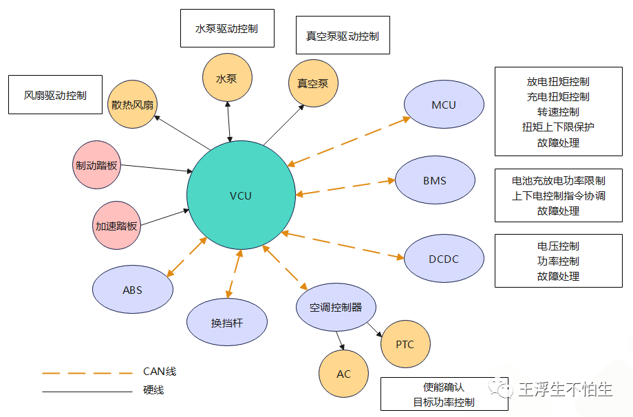

VCU的信号交互
VCU作为电动汽车的核心部件,尤其是动力域的核心控制单元,需要与时刻与整车其他控制器建立信号交互,像MCU、BMS、DCDC等,并可根据车辆需求直接控制执行器,如水泵、散热风扇等,交互模式如下图所示。
与MCU的信号交互
车辆行驶过程中,VCU需要控制通过MCU控制电机扭矩,在换挡过程中对MCU下发转速控制指令;MCU向VCU反馈扭矩边界、故障信息等。
与BMS的信号交互
主要交互的内容包括上下电控制指令、功率限制指令及故障信息。BMS服务于动力电池,电池是个被动元件,不能主动控制充放电功率。只能通过CAN信号发送电池当前充放电能力,由VCU进行用电部件的功率协调。
与DCDC的信号交互
DCDC把动力电池的高压电转换为低压电,12V低压系统的目标电压控制是由VCU完成的。DCDC根据接收到VCU发出的DCDC使能指令、DCDC目标电压输出值请求指令、CDU接触器、高压电池KS接触器状态,对自身的输出电压进行调节。当电池SOC较低时,可以通过降低DCDC目标电压,从而降低高压输出功率。
与ABS/ESP的信号交互
在ESP激活降扭或增扭控制时,VCU需进行扭矩响应。在能量回收工况下,当收到ABS打滑信号时,VCU要退出能量回收工况,避免出现车轮抱死等情况。
在集成Ibooster等制动控制时,也需要与VCU进行制动扭矩分配的交互。
执行器控制
VCU可以通过I/O口与执行器进行信号交互,如风扇挡位、制动真空泵、 水泵的PWM信号控制、加速踏板模拟量信号处理、制动踏板行程信号交互等。
