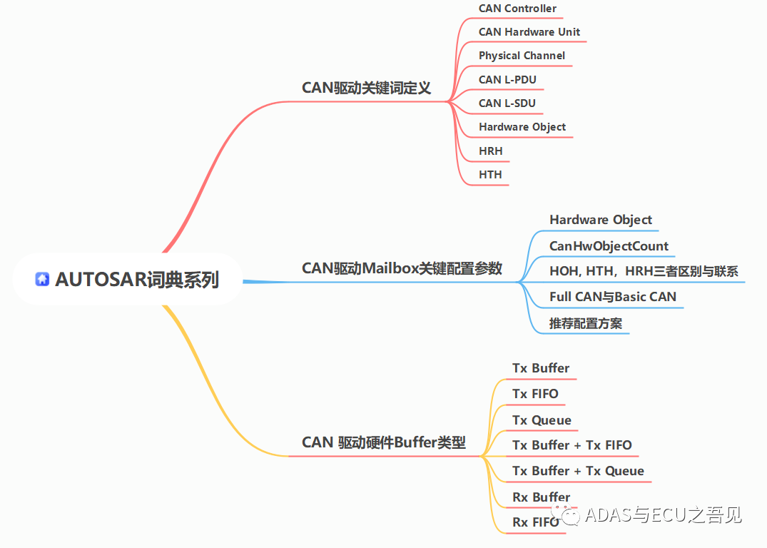

前言
首先,请问大家几个小小问题,你清楚:
    AUTOSAR框架下的CAN驱动关键词定义吗?是不是有些总是傻傻分不清楚呢?
    CAN驱动Mailbox配置过程中有哪些关键配置参数值得我们注意,防止出现低级错误?
    CAN驱动Mailbox的三种类型Tx Buffer,Tx FIFO,Tx Queue的区别吗?
今天,我们来一起探索并回答这些问题。为了便于大家理解,以下是本文的主题大纲:

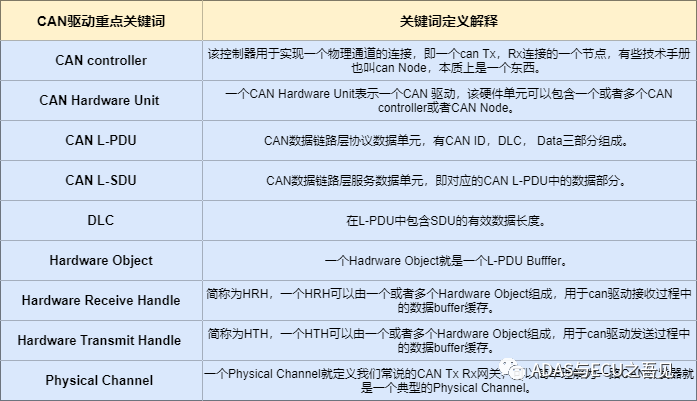

CAN 驱动关键词定义
小T通过学习AUTOSAR CAN Driver标准文档,并结合自身实战经验,将CAN Driver模块的关键词定义整理如下表所示:
CAN 驱动关键词定义解释CAN 驱动Mailbox关键配置参数
在底层MCAL CAN Driver配置过程中总是会存在许多容易混淆的关键配置参数,该类参数如果配置有误,有些时候就会出现让人费解的问题与bug,因此为了能够减小这类问题的出现,小T结合自身实战经验一起来学习下CAN驱动中关键配置参数的定义与相关注意事项。
Hardware Object
如上述表格中所述, 一个Hardware Object就是一个CAN L-PDU的buffer,用来存储仅一个CAN ID Message,你将可以将其理解为就是我们常说的Mailbox,该Mailbox就是CAN 控制器硬件上的一个物理buffer空间,用来存储用于发送或者接收的一个CAN ID Message,该CAN ID Message自然就是包含CAN ID,DLC, Data三个部分。

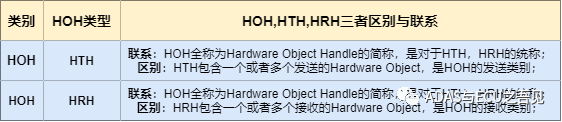

HOH,HTH,HRH三者区别与联系
为了更好地理解HOH,HTH,HRH三者的区别,小T将三者的区别与联系整理如下表所示:
HTH,HRH,HOH三者区别与联系

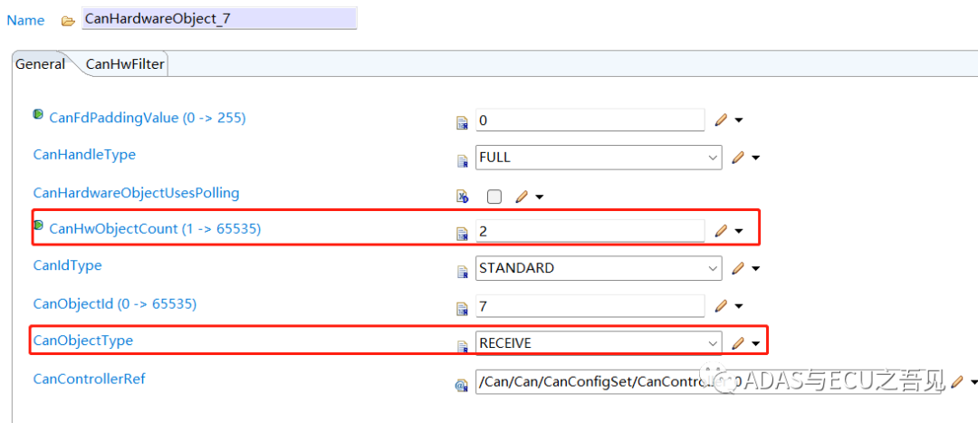

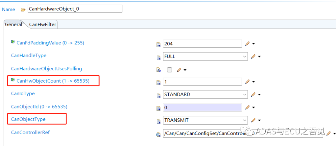

CanHwObjectCount
该参数按照AUTOSAR官方文档中的定义,表示的就是Hardware Object中的数目,不过需要注意的是该参数面向的对象是HOH,即HRH或者HTH。
该参数表示是否为该HOH配置了FIFO机制,如果数目为1,则并没有FIFO进行缓存数据,如果大于1,那么就是为该HOH配置了FIFO的数据缓存机制,这种缓存机制对于防止CAN接收或者发送的重要报文丢失至关重要。
如下图所示便展示了CanHwObjectCount在HOH中的配置:
1.CanHwObjectCount在HOH中的发送配置
2.CanHwObjectCount在HOH中的接收配置
    如上图1所示,可以知道该HOH为发送类型的HOH,因此就直接可以理解为HTH,那么该HTH中定义了参数CanHwObjectCount的值为1,表示不存在FIFO机制,仅是一个唯一的buffer,如果数据发送或者接收比较频繁,意味着新数据可能来不及发送;
    如上图2所示,可以知道该HOH为接收类型的HOH,因此就直接可以理解为HRH,那么该HRH中定义了参数CanHwObjectCount的值为2,表示存在深度为2的FIFO机制,如果数据发送或者接收比较频繁,至少存在深度为2的FIFO缓存空间来防止重要数据的丢失。

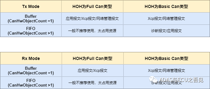

推荐配置方案
小T结合实战经验,将软件开发过程中常见的四类报文类型:应用报文,网络管理报文,诊断报文,Xcp报文的发送与接收的mailbox配置方案总结如下表所示:
CAN Mailbox的四类报文推荐配置方案
推荐配置方案总结如下:
    诊断报文由于属于重要报文,丢失与发送均不允许丢失且存在严格的时序关系,因此发送与接收均推荐Basic CAN+FIFO 来设置;
    Xcp报文发送与接收都是特定ID的报文,因此发送与接收均推荐Full CAN+Buffer来设置;
    应用报文在mailbox硬件充足的前提下,发送与接收优先采用Full CAN+Buffer来设置,如果硬件资源不够的话,那么推荐采用Basic CAN+FIFO来配置;
    网络管理报文接收一般是一定范围的报文,因此接收推荐采用Basic CAN+Buffer来配置,发送由于ID确定,因此推荐采用Full Can+Buffer来设置;
    所有报文的发送与接收配置完成之后,一定要确保所有配置HOH中的CanHwObjectCount加起来的mailbox发送与接收数目分别不能超过芯片手册规定的发送mailbox与接收mailbox硬件资源总和;

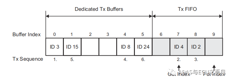

Tx Buffer + Tx FIFO模式
如上图可知,每次发送优先级按照如下方式进行判定:
    取出Dedicated Tx Buffer中的最小CAN ID发送请求;
    取出Tx FIFO中最老的CAN ID发送请求;
    比较上述Tx Buffer与Tx FIFO分别取出的CAN ID发送请求,两者之间的CAN ID越小的发送请求优先发送。

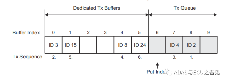

Tx Buffer + Tx Queue模式
    取出Tx Queue中最小CAN ID发送请求;
    比较上述Tx Buffer与Tx Queue分别取出的CAN ID发送请求,两者之间的CAN ID越小的发送请求优先发送。
