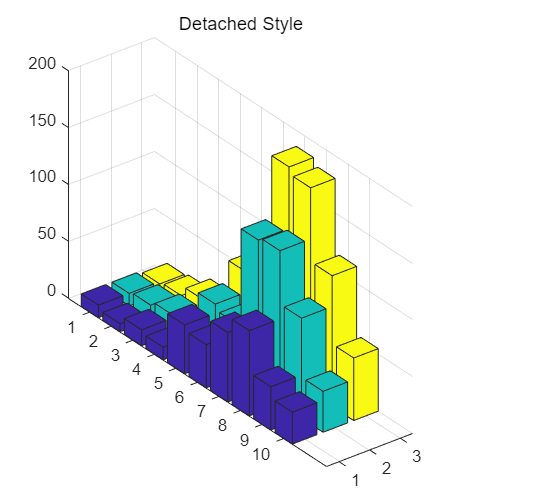

创建三维条形图
加载数据集 count.dat,它会返回一个三列矩阵 count。将 Z 保存为 count 的前 10 行。
load count.datZ = count(1:10,:);
创建 Z 的三维条形图。默认情况下,样式为 detached。
figurebar3(Z)title('Detached Style')

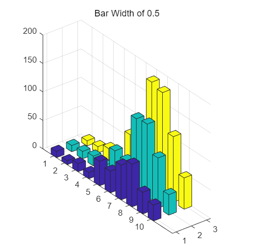

为三维条形图指定条形宽度
创建 Z 的三维条形图,并将条形宽度设置为 0.5。
load count.datZ = count(1:10,:);width = 0.5;
figurebar3(Z,width)title('Bar Width of 0.5')
