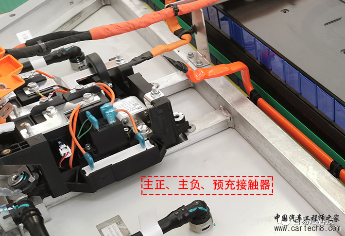

一、主正负接触器烧结故障
1、现象:高压不能上电。
2、原因:电子元器件、线路损坏造成电流过大或接触器本身质量问题。
3、解决方法:检测线路并更换故障电子元器件或接触器。

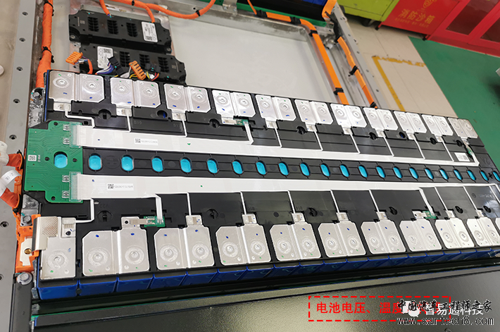

二、单体电池电压和温度采样故障
1、现象:报电压或温度故障。
2、原因:电池本身容量、内阻存在差异、外部散热不良。
3、解决方法:查找故障点,更换单体电池或温度采样线。

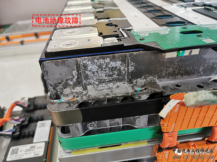

三、漏电绝缘故障
1、现象:报绝缘故障,漏电严重高压不上电。
2、原因:电池外壳防护罩损坏或电池液冷系统漏液。
3、解决方法:找出故障点,修复破损部位。

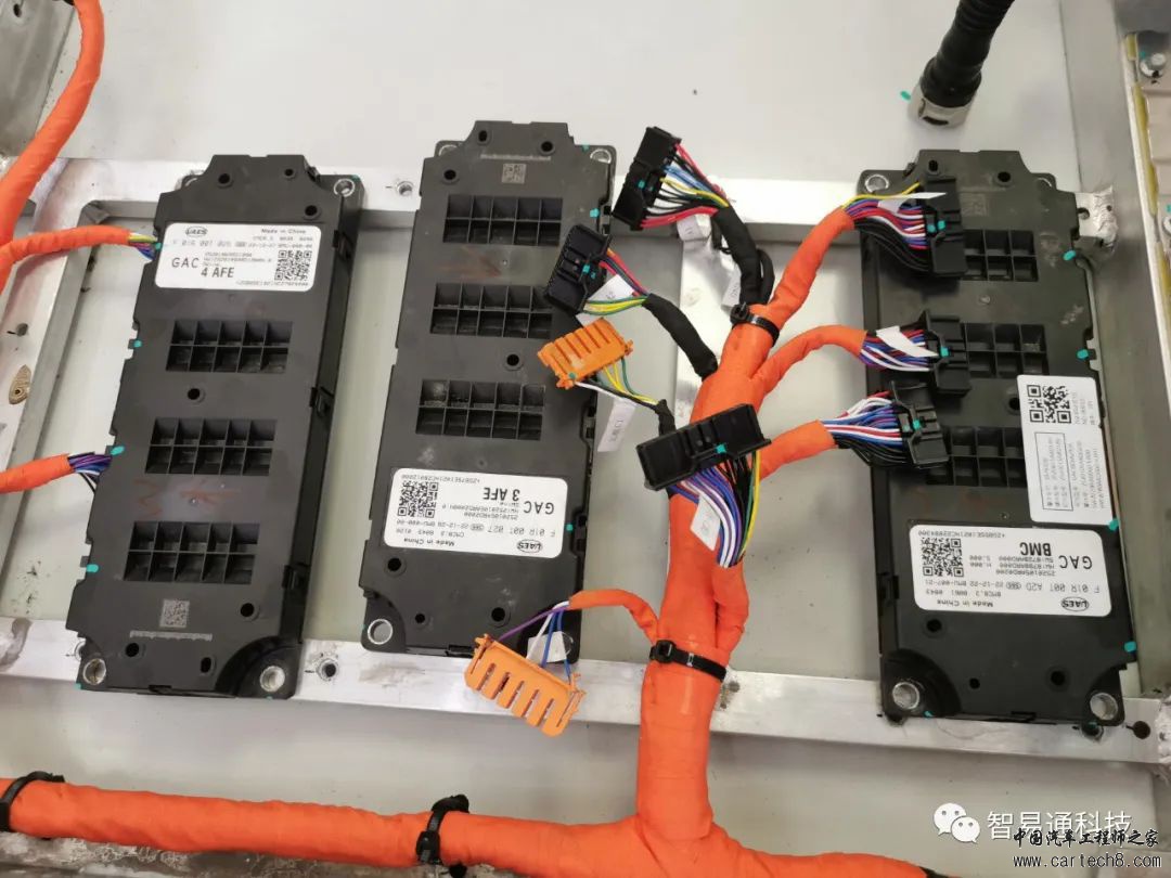

附图如下:
BMS是动力电池管理系统的简称,它通过对动力电池组中单体电池电压、电流、局部温度以及SOC等参数采集、计算,进而控制电池的充放电过程,实现对电池的保护、提升电池的综合性能。

一、主正负接触器烧结故障:使用专业工具检测接触器的接触电阻,若超出正常范围,则判断为接触烧结故障。同时检查相关线路和电子元器件,如有损坏需及时更换。
二、单体电池电压和温度采样故障:针对电池单体进行测试,如存在电压或容量差异过大,或温度异常,即为故障点所在。需及时更换故障电池或采样线。
三、漏电绝缘故障:使用绝缘测试仪器检测电池系统的绝缘性能,如出现漏电或绝缘阻值过低,需对电池系统进行检查,找出漏电点并进行处理。同时,还需关注电池外部散热情况,确保散热良好。

一、主正负接触器烧结故障:使用万用表检测接触器的电阻值,如存在异常,需进一步检测线路及电子元器件,必要时更换。
二、单体电池电压和温度采样故障:检查电池电压和温度采样线路,确保连接良好无短路现象。如单体电池存在问题,需及时更换。
三、漏电绝缘故障:利用绝缘测试仪器检测电池系统的绝缘性能,如存在漏电现象,需查找故障点并进行修复或更换相关部件。针对漏电严重的情况,应立即停车并联系专业技术人员进行处理。
