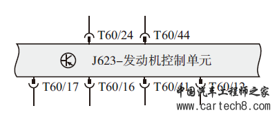

汽车上所有的电器在电路图中都是用电气符号来表示的。电气符号是简单的图形符号,只大概地表示出电器外形,在图形符号上或旁边用文字加以说明电器名称。各汽车生产厂家绘制的电气符号各有不同,有的是简单的,有的是复杂的。举例:

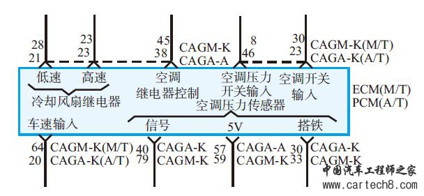

图1是大众/ 奥迪/ 斯柯达车系的符号,它是最常见的发动机电控单元的符号。
图1

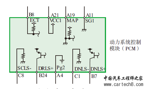

图4是奔驰车系的符号,在电控单元处用英文字母标明该端子的作用,并用箭头符号标明信号是输入还是输出。
  图4

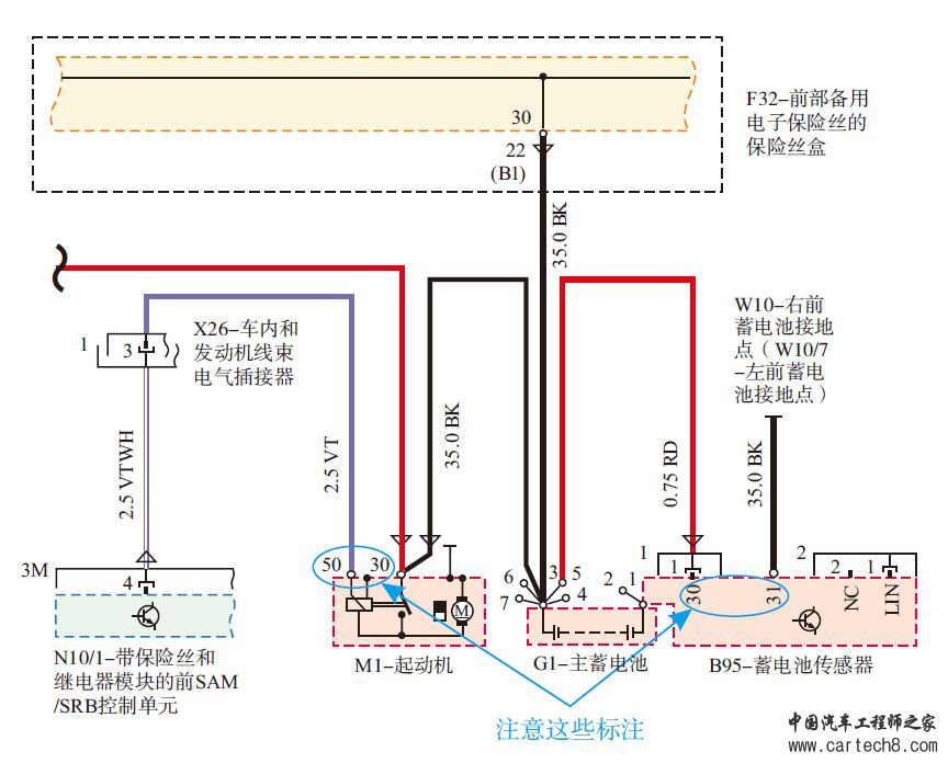

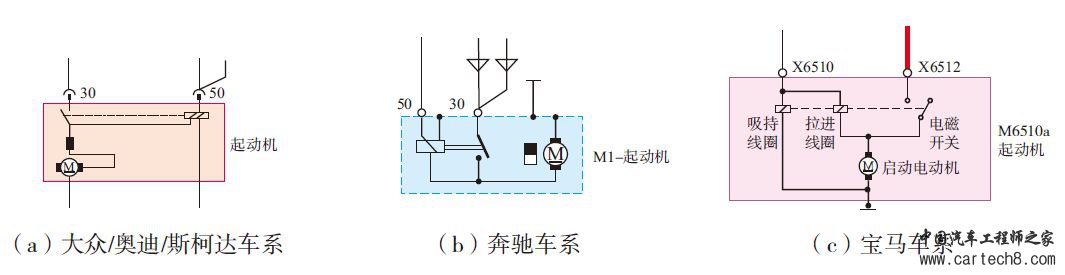

有的电气符号也简单地表达出电器内部的工作原理和电路,如下图所示的起动机的符号,从图中可以看到起动机、电磁开关线圈、电磁开关触点以及它们之间线路的连接关系。
电器端子2标注

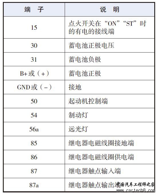

为了方便查找和维修汽车电路,在电路图中用一定数字、字母对电器的接线端子进行了标注,了解这些端子的标注,可准确地找到导线和相应的接线端子。
各国汽车制造厂家对端子的标注方法不尽相同,下表所示为德国汽车电路设备端子的部分标注说明。
