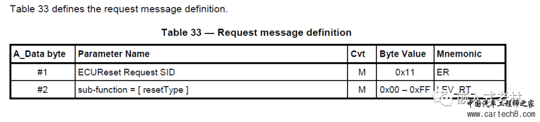

1. 请求
请求报文的数据格式如下表,格式比较简单,只包含两个字节,服务ID占一个字节0x11,子功能占一个字节,数据可取范围为0x00-0xFF。

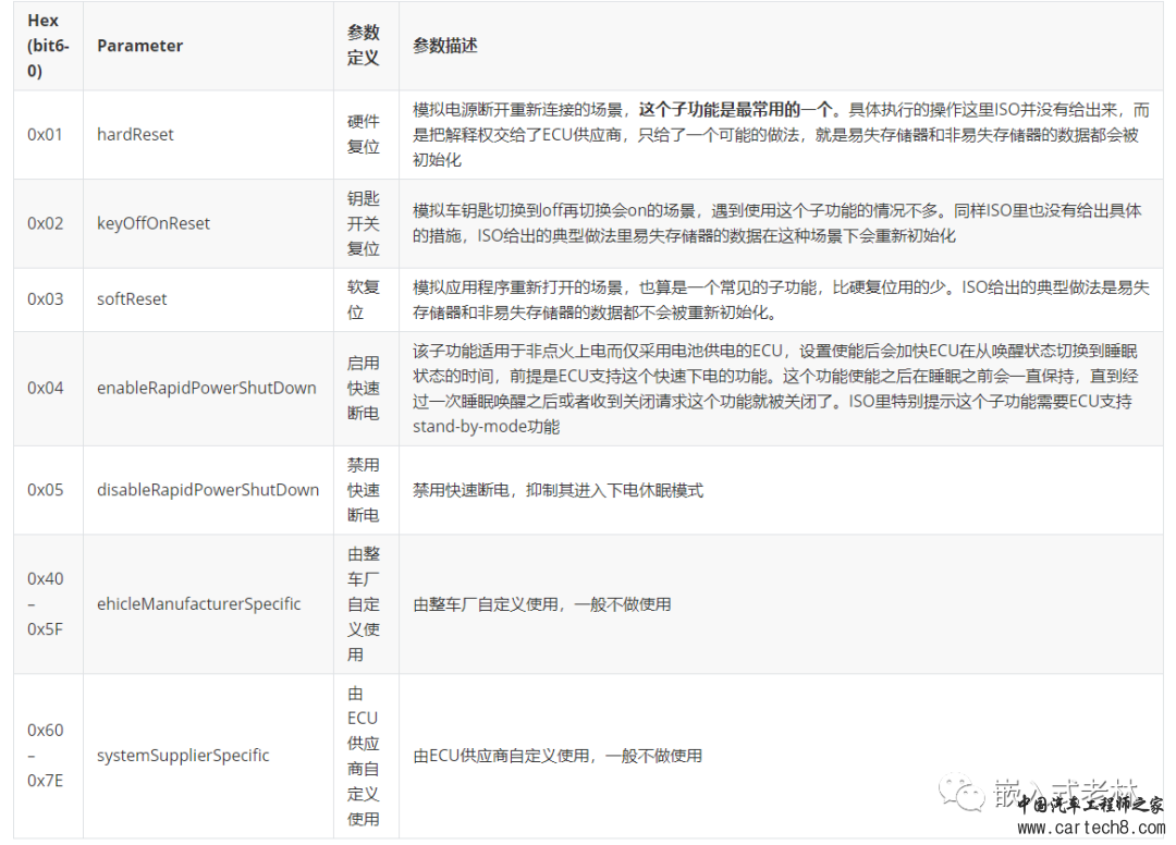

2. 子功能
ECU复位服务在ISO标准中定义的子功能如下,常用的子功能有1和3两个,具体含义参见下表:

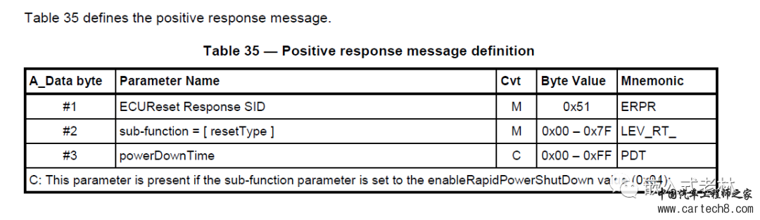

肯定响应
肯定响应的格式很简单:[SID + 0x40] + [Sub-function]
Response ID:该参数固定为SID + 0x40 = 0x51;
SubFunction:该参数具体为对应的复位类型,如01,02,03,04,05等;
子功能之后有一个可选字节powerDownTime,当0x11服务请求的子功能为0x04,则肯定响应时就需要回复这个字节,指的是快速关闭需要的时间

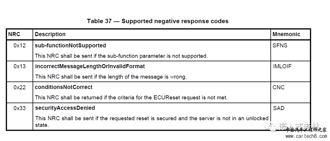

否定响应
否定响应的格式也很简单:[0x7F] + [SID] + [NRC]
0x11服务支持的NRC如下:
a) 当发送报文长度或者格式不对时,则Server会回复"7F 11 13";
b) 当诊断请求的resetType不在Server支持的范围内时,则Server会回复”7F 11 12“;
c) 当Server在发生复位前处于security lock状态,那么此时Server则会回复"7F 11 33"
d) Server将会回复“7F 11 22”来告诉请求者当前进入编程会话的条件不满足,请再次检查进入编程会话的条件
