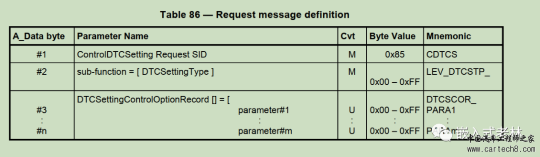

请求报文
DTC控制服务的请求报文的数据格式也很简单,[SID] + [sub-function]
一般只用到SID和子功能DTCSettingType两个字节,后面的DTCSettingControlOptionRecord 参数不怎么用,目前没用到,暂不介绍

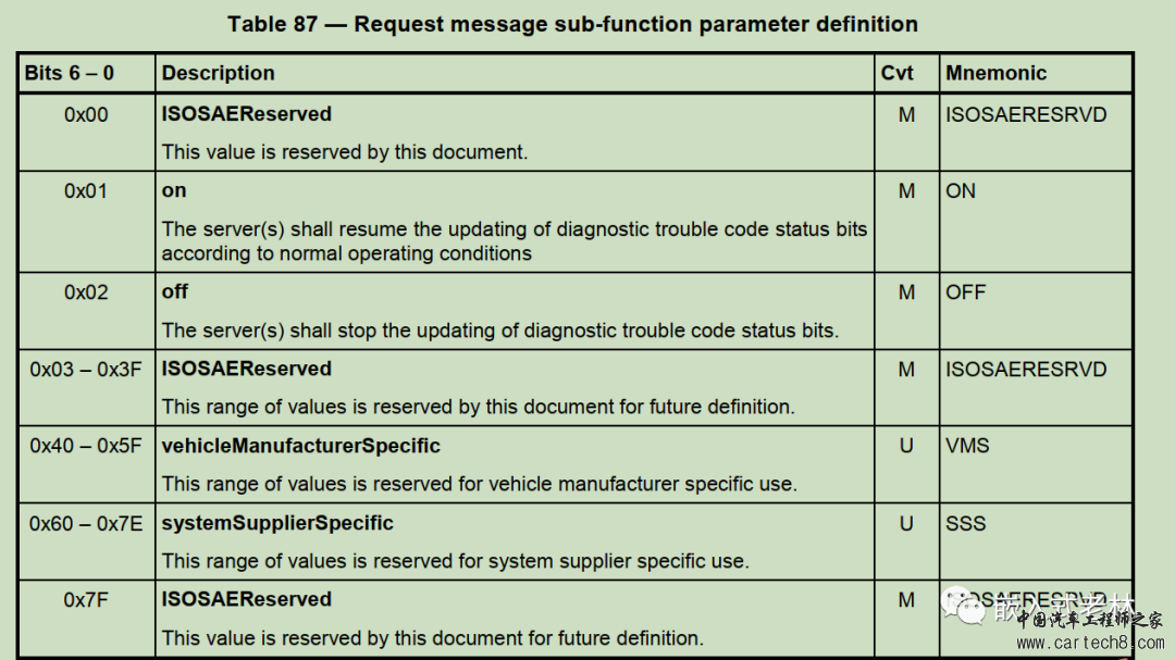

子功能
子功能为DTCSettingType,常用的就两个,0X01和0X02,其它的要不是保留,要不是汽车制造商或供应商自定义的。
0X01:表示DTC设置类型为on,服务端收到请求后恢复DTC状态的更新
0X02:表示DTC设置类型为off,服务端收到请求后停止DTC状态的更新

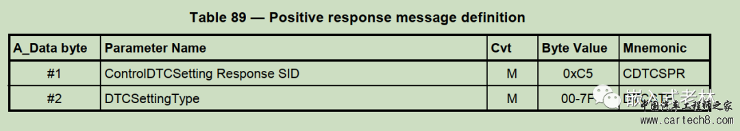

响应格式
响应格式也简单,[SID + 0X40] + [sub-function],子功能和请求时保持一样

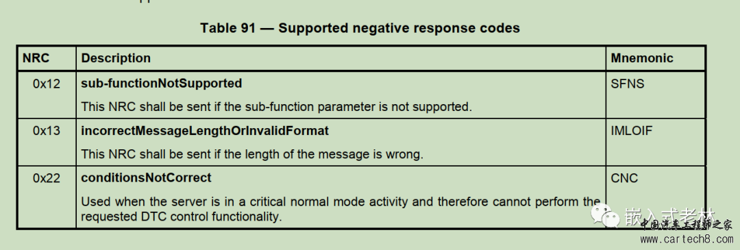

这里列一下支持的NRC:

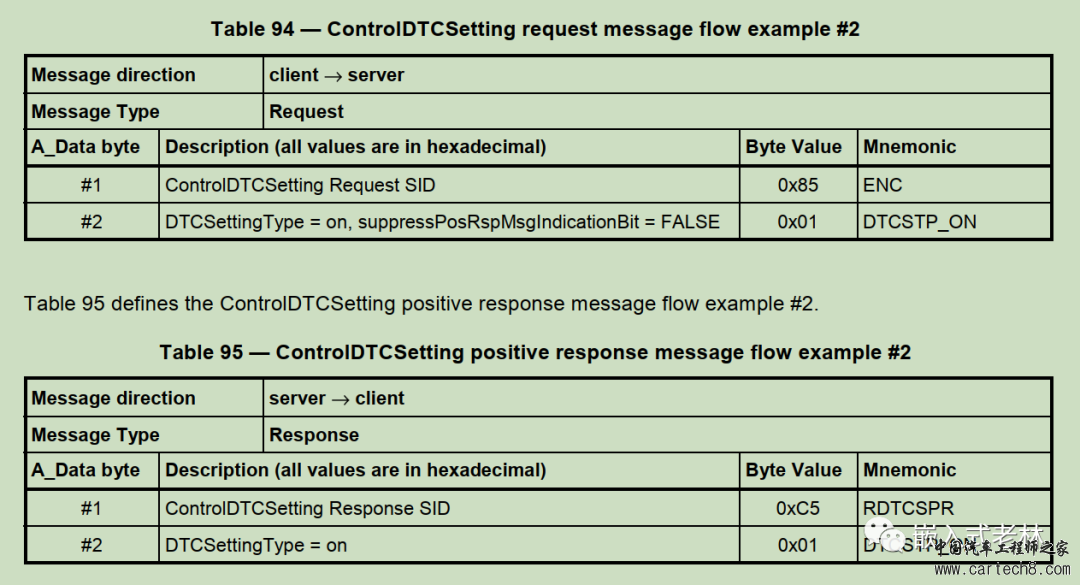

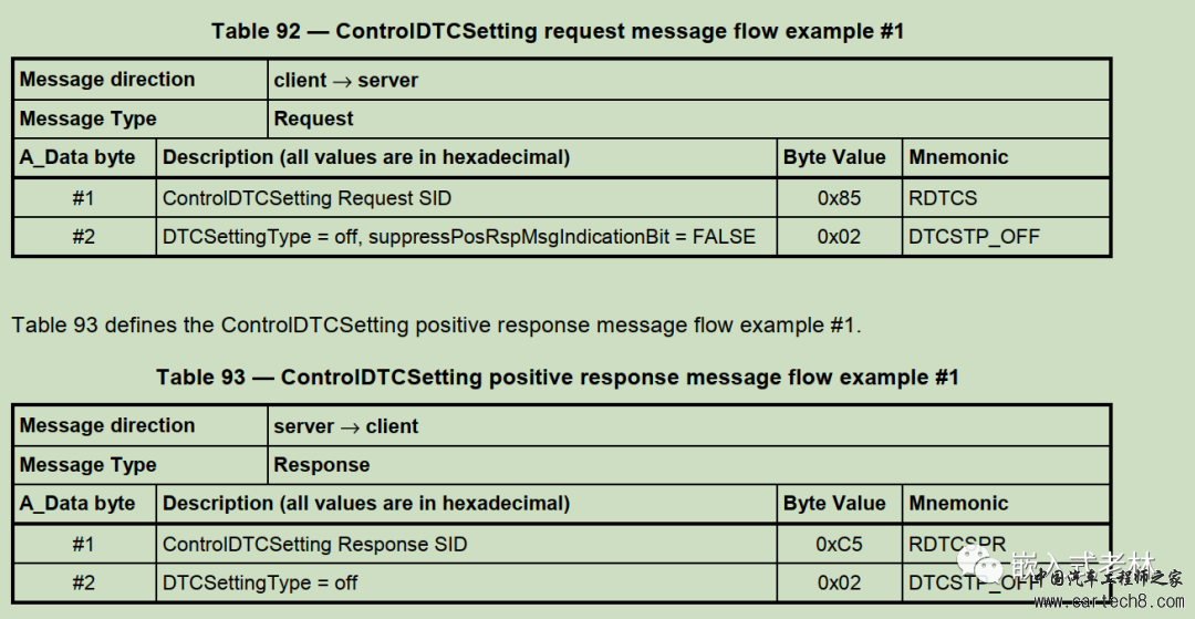

DTC设置类型为off,一般发起DTC控制服务请求,用的是功能寻址,让所有ECU都响应请求
DTC设置类型为on
