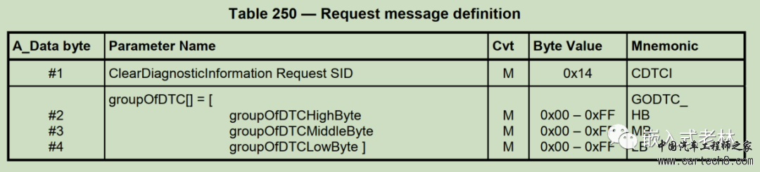

2.1 请求报文

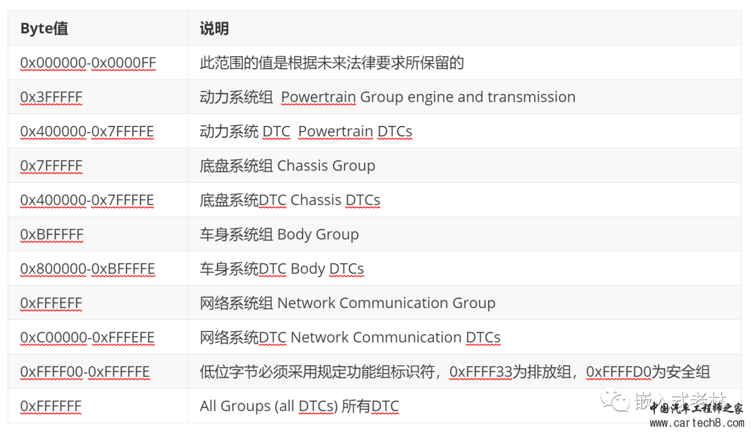

请求报文格式简单,SID加一个参数groupOfDTC,这个参数3个字节表示DTC组(例如,动力总成,车身,底盘)或要清除的特定DTC,这个服务请求报文格式也是没有sub-function的
2.2 groupOfDTC参数

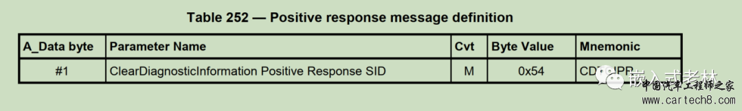

2.3 肯定响应
只回复SID,不像其他服务,肯定响应后面会跟sub-function或参数

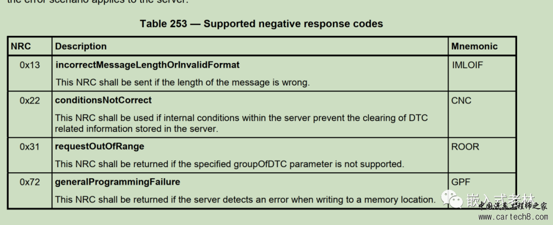

2.4 否定响应
格式:[0X7F] + [SID] + [NRC]

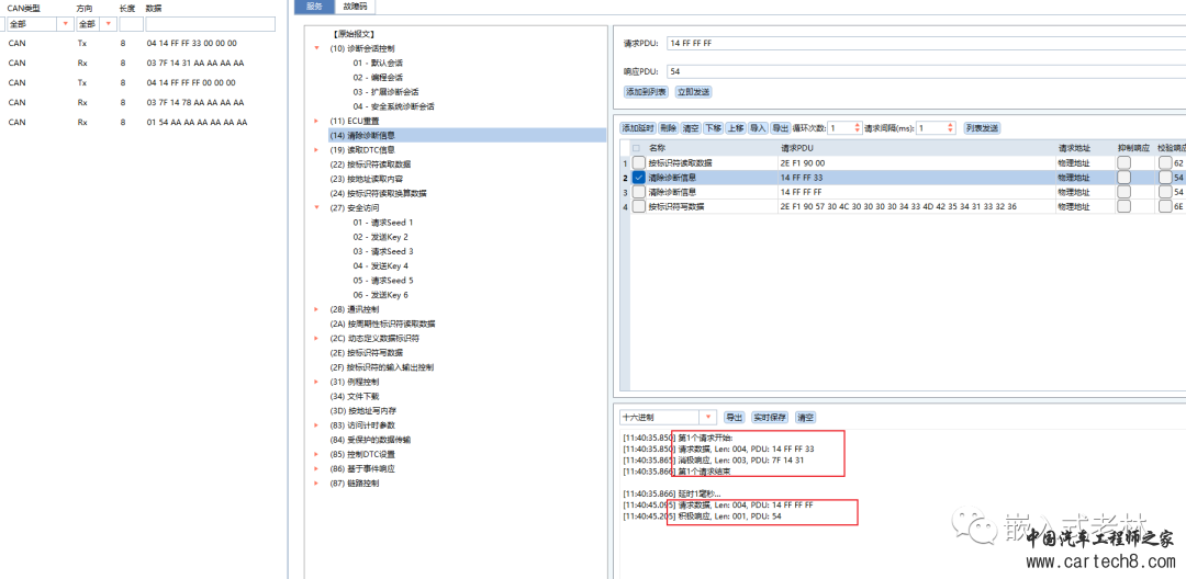

三、举例子
当前负责的某项目中,只支持清除所有DTC,不支持清除0xFFFF33排放组,所以执行14服务,groupOfDTC参数为FFFF33时,回复否定响应,NRC为0X31
