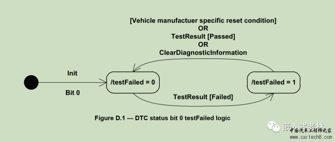

bit 0:testFailed
运行中的ECU,其内部检测DTC代码以OEM定义的周期循环执行,当达到相应的DTC触发条件,testFailed位被置1(e.g.在检测周期采样电压大于18 V)。
a) 表示最近执行test的结果,test失败置1。
但是它不一定被ECU存储到EEprom中,只有当bit2或bit3被置1时DTC才会被存储。
b) test通过则置0;如果调用了14服务清除DTC的话,也需要重新置0。

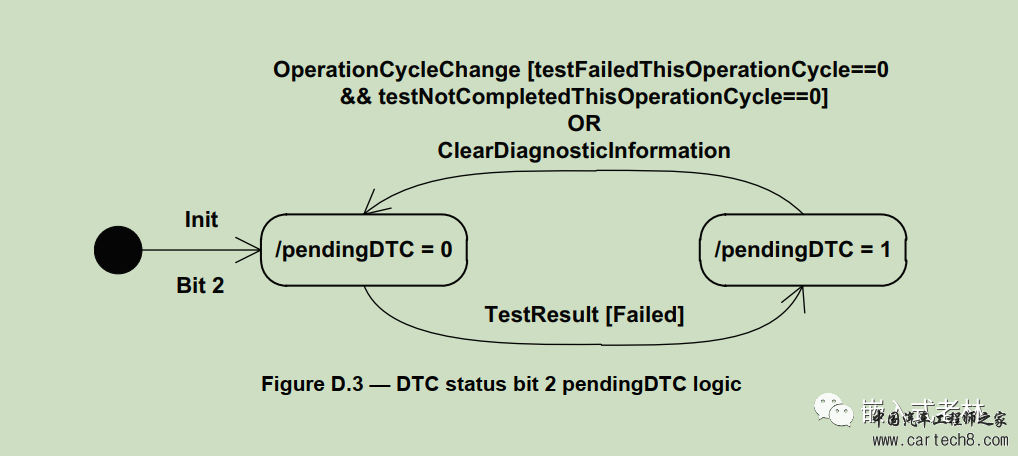

bit2:pendingDTC
a) “0” = 在完成测试且未检测到故障的操作循环后或调用ClearDiagnosticInformation服务时,该位应设置为0。
b) “1” = 如果在当前操作循环中检测到故障,则该位应设置为1并锁定。
DTC并不是一达到触发位就会被报出来的,而是故障出现一段时间后才会被确认,而中间的这个状态就用bit2位来表示,bit2位其实是表示DTC处于testFailed和confirmedDTC之间的一个状态,因此bit2位又可被称为待定DTC。当某个DTC刚达到判定条件的时候,bit2被置1,若一段时间后故障条件不满足了,则bit2置0;若一段时间后故障仍然存在,那么bit3就要置1了。

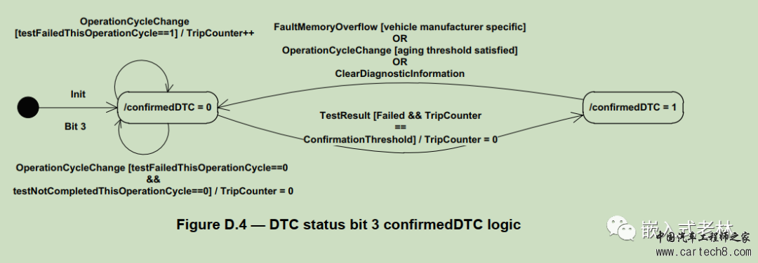

bit3:confirmedDTC
a) “0” = 自上次调用ClearDiagnosticInformation后,或在满足故障诊断码的老化条件(或由于故障记忆溢出而清除了故障诊断码)后,从未确认过故障诊断码。
b) “1” = 自上次调用ClearDiagnosticInformation后至少确认一次的DTC,且尚未满足老化标准
当bit3置1时,说明故障已经发生了一段时间,也就是bit2至少有一次被置1了。需要注意的是,bit3置1的时候,DTC被存储在EEprom中,但并不代表现在故障还存在,可理解为历史故障。

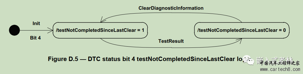

bit4:testNotCompletedSinceLastClear
a) “0” = 自上次清除诊断信息以来,DTC测试至少返回一次测试结果(无论通过或失败)。
b) “1” = 自上次清除诊断信息后,DTC测试尚未运行到完成。
不是所有的DTC测试都是从一上电就开始,所以该位用来表示上次调用14服务清除诊断消息后,是否进行过完整的test。如果进行了完整的test,无论结果如何,都置0,否则置1。

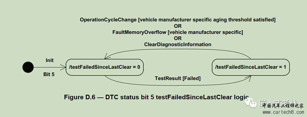

bit 5:testFailedSinceLastClear
a) “0” = 自上次清除诊断信息后,DTC测试未显示失败结果。如果满足老化阈值或发生故障记忆溢出,则车辆制造商应负责将该位重置为零(“0”)。
b) “1” = 自上次清除诊断信息以来,DTC测试至少返回一次失败结果。
该位表示在上次调用14服务清除后DTC后,若test DTC未进行测试或者测试了但结果是pass时置0,如果test运行完成并且返回结果为fail,那么该位置1。在调用14服务清除DTC后需要置0。bit4和bit5通常一起使用。

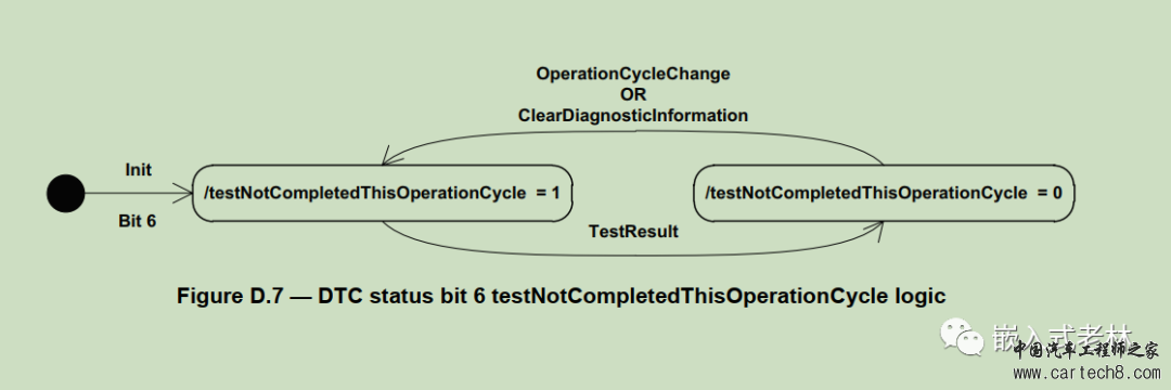

bit6:testNotCompletedThisOperationCycle
此bit位表示在当前operationCycle是否成功执行了对应DTC的测试
a) “0” = 表示在当前操作循环周期过程中DTC test完成了
b) “1” = 未完成置1。或在调用ClearDiagnosticDTC后需要置1
这个位与bit 4 : testNotCompletedSinceLastClear类似,后者表示自从上次调用了清理DTC的服务之后,是否成功地执行了对某个DTC的测试。而testNotCompletedThisOperationCycle表示在当前operation cycle中是否成功地执行了对某个DTC的测试。
