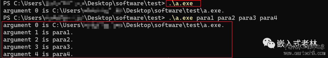

#include<stdio.h>
intmain(int argc, char *argv[]){int i;for (i=0; i < argc; i++)    {printf("argument %d is %s.\n", i, argv);    }
return0;}
这种写法和int main(int argc, char **argv)是等价的
这是在Windows下执行的,gcc编译后,在Windows下生成 .exe
可以看到,没有通过命令行传入参数时,也会有一个参数打印出来,就是可执行程序本身,这是默认的;后面传入参数后,可看到打印出来的参数

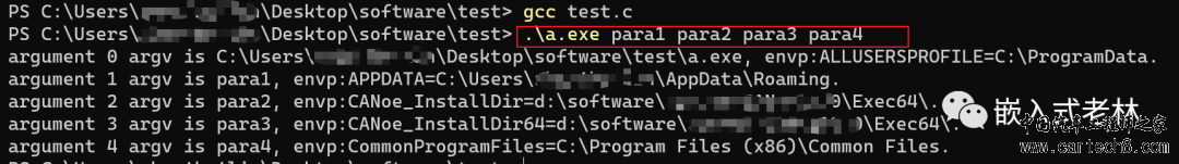

#include<stdio.h>
intmain(int argc, char *argv[], char *envp[]){int i;for (i=0; i < argc; i++)    {printf("argument %d argv is %s, envp:%s.\n", i, argv, envp);    }
return0;}
执行结果

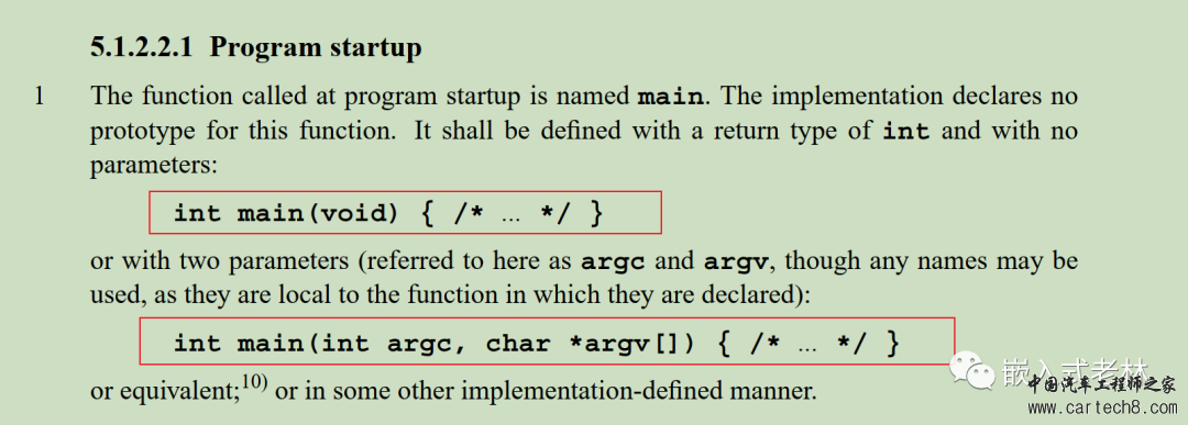

C语言main函数有那么多种写法,那么平时到底该用哪中写法呢。我们来看看C标准文档,提供了两种main函数写法
C标准只提供了两种main的形式,建议平时写的时候使用标准形式。
