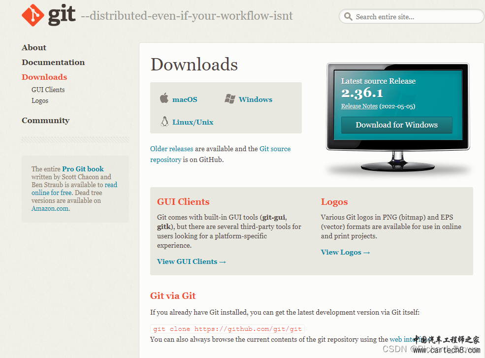

Git下载安装
下载网址:http://git-scm.com/downloads官网下载很慢,可直接百度去其他网址下载会比较快。安装步骤很简单,此处不介绍

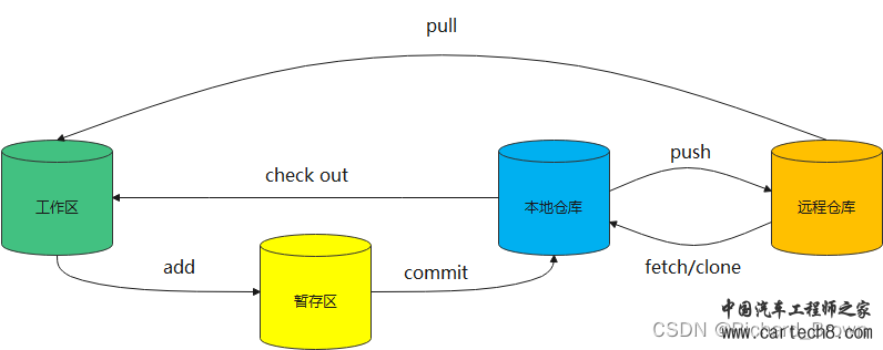

Git常用区域介绍
Git常用命令

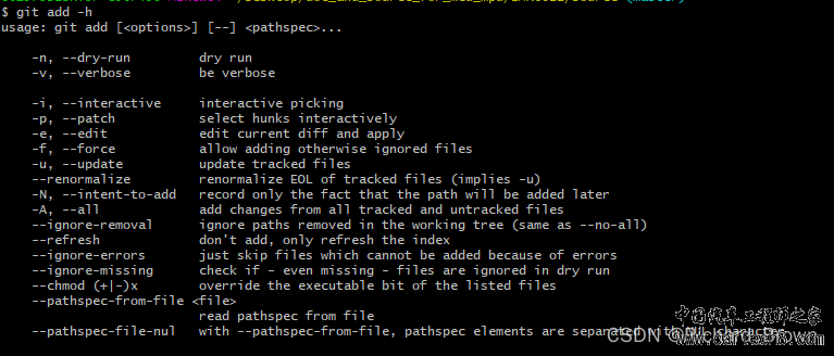

2) 将工作区的修改添加到暂存区
    git add [file]     暂存单个文件git add .          暂存工作区所有的文件git add -u        暂存工作区中的已跟踪的文件

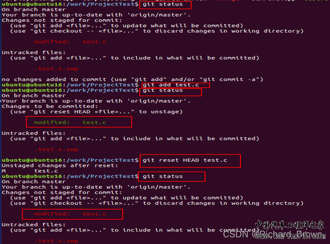

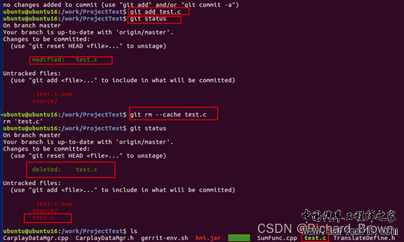

6) 取消已暂存的文件
    git rm --cache ==[file]==   会取消已暂存的文件,且会使得文件变成untracked  file
    git reset HEAD ==[file]==   会取消指定已暂存的文件,但依然是tracked  filegit reset HEAD      取消所有已暂存的文件
untracked  file (未监控/跟踪的文件)和tracked  file 的区别:untracked 文件是从来没被add过,但在工作区存在,修改untracked文件后,用git  status 查看不到。tracked文件,被add过,修改之后,用git  status能查看到修改的状态
这三个之间的相同点:取消已暂存的修改,但是工作区的修改还在。

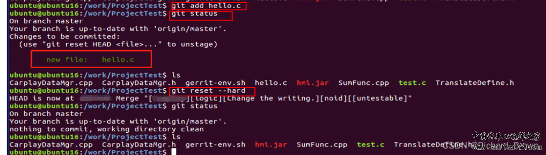

撤销工作区的修改
    git reset --hard ==[commit ID]==git reset --hard HEAD^git reset --hard HEAD~ngit reset --hard origin
git reset --hard   回退到最新的版本。工作区的修改全部没了。

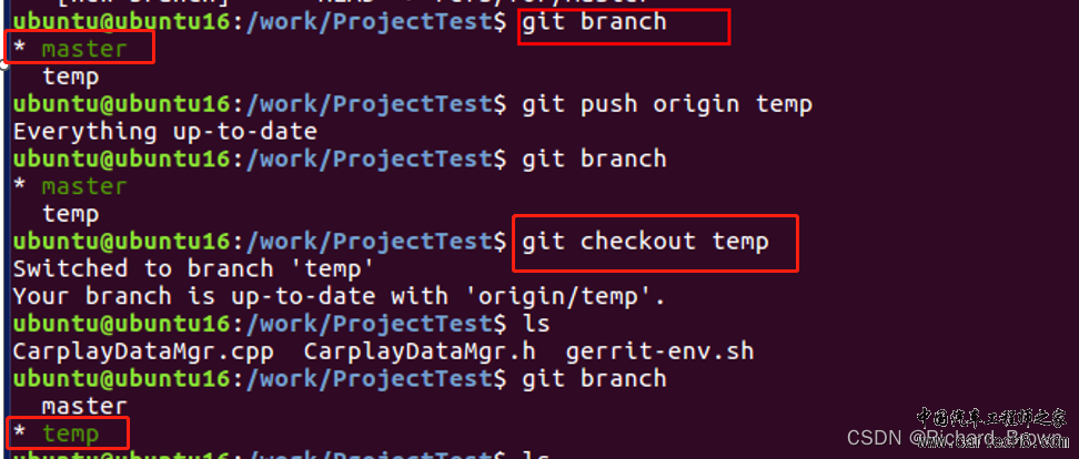

10) 分支操作
    git branch -a        查看所有分支,你当前所在的分支前面会标记一个*git branch [branch name]        创建一个新的分支git checkout -b  [branch name]  切换到分支branch namegit branch -d  [branch name]         删除分支,大写D为强制删除,可以删除未merged的分支
  • git checkout master        git merge testing   将testing分支合并到主分支上git branch -vv        查看本地分支与远程分支的对应关系git config --list        查看本地一些配置,包括分支的对应关系git push origin --delete test        删除远程的test分支
