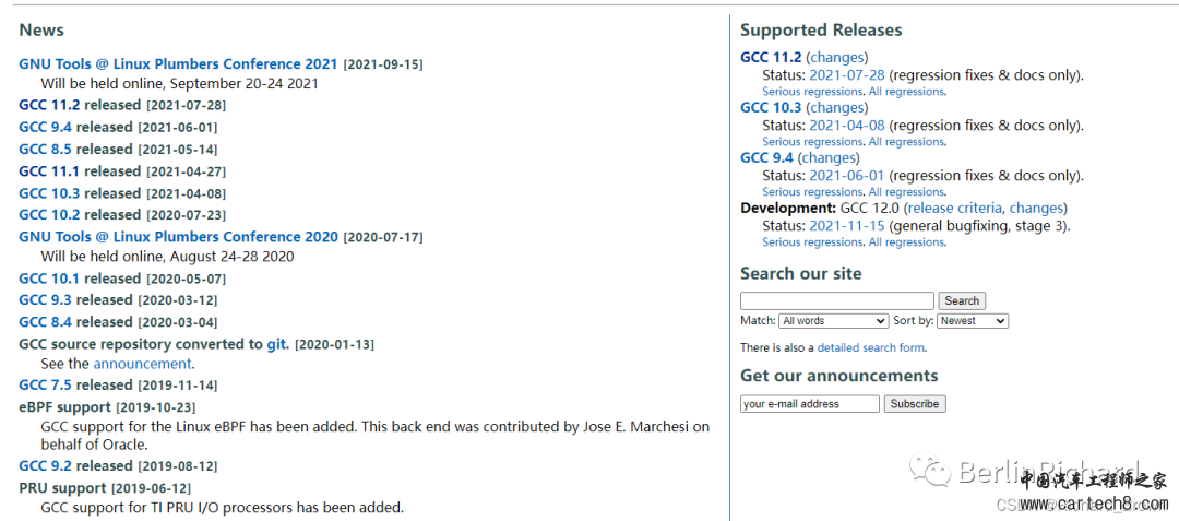

工作中,在Linux环境下,有过量产项目的公司,gcc一般都是已经安装好了的。如果需要安装,请从官网下载或网上找资源下载
gcc官网:https://gcc.gnu.org/
此处不赘述安装过程了

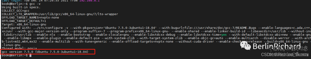

查看是否安装成功:gcc -v 能查到gcc版本号,说明安装成功

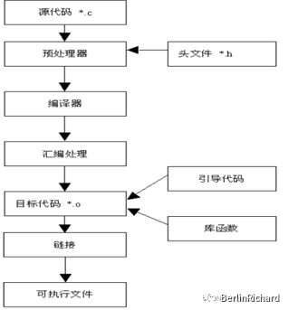

最开始学习编程的时候,一般都是用IDE去编译的,不管是IDE还是gcc编译的时候都会有四个过程
一个编译过程一般要经过四个过程:
预处理------编译------汇编------链接
预处理:展开头文件/宏替换/去掉注释/条件编译
编译:检查语法,生成汇编代码
汇编:汇编代码转换机器码,但还不可执行
链接:将要用到的库链接到一起生成可执行程序
gcc首先调用cpp进行预处理,在预处理过程中,对源代码文件中的文件包含(include)、预编译语句(如宏定义define等)进行分析。接着调用cc1进行编译,这个阶段将预处理得到的源代码文件,进行“翻译转换”,产生出机器语言的目标程序,得到机器语言的汇编文件。汇编过程是针对汇编语言的步骤,调用as进行工作,一般来讲,.S为后缀的汇编语言源代码文件和汇编、.s为后缀的汇编语言文件经过预编译和汇编之后都生成以.o为后缀的目标文件。当所有的目标文件都生成之后,gcc就调用ld来完成最后的关键性工作,这个阶段就是链接。在链接阶段,所有的目标文件被安排在可执行程序中的恰当的位置,同时,该程序所调用到的库函数也从各自所在的库中链到合适的地方。

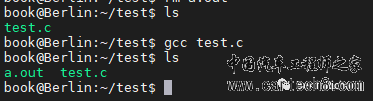

以编译单个文件为例,最简单的使用方法:
gcc test.c //默认生成可执行文件的名字为a.out
指定可执行文件的名字:gcc –o test test.c //指定生成可执行文件的名字为test

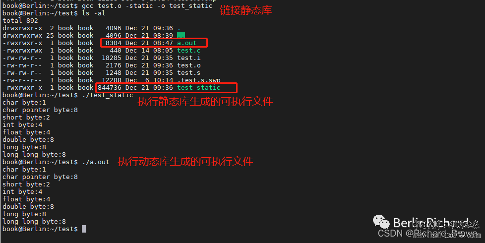

4. 静态库和动态库
链接可分为动态链接和静态链接:
静态库是指编译链接时,把库文件的代码全部加入到可执行文件中,因此生成的文件比较大,但在运行时也就不再需要库文件了。其后缀名一般为 “.a”。
动态库与之相反,在编译链接时并没有把库文件的代码加入到可执行文件中,而是在程序执行时由运行时链接文件加载库,这样可以节省系统的开销。动态库一般后缀名为“.so”。
gcc在编译时默认使用动态库链接,加上-static 参数则采用静态链接。
gcc test.o -static -o test_static
可看出链接静态库和动态库,最终生成的可执行文件大小相差很多
