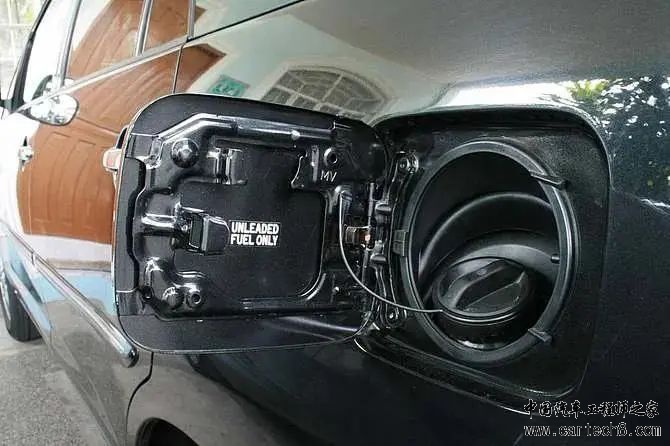

说到这里,大家关心的问题来了。比亚迪的车长时间在纯电模式下行驶,采用常压油箱的车型会不会出现油气挥发溢出问题?确实,比亚迪有常压油箱,也有高压油箱。既然车型能正常上市,说明应该都符合排放法规要求。

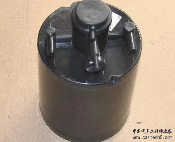

如何做到PHEV常压油箱车型油气在达到碳罐可吸附最大阈值时不会直接溢出?据悉,比亚迪基于DM-i串并联架构实现发动机和车轮的解耦,多控制单元的协同控制,以及对EV行驶里程、时间与碳罐特性的相关性深入研究,开发出了常压油箱的油气排放控制技术。
这一技术实现了PHEV车型在碳罐饱和前,即使EV模式下行驶也会通过短时无感启动发动机,完成汽油蒸汽自由脱附。将碳罐油气吸入发动机燃烧,保持碳罐正常循环使用和油箱正常压力值。
