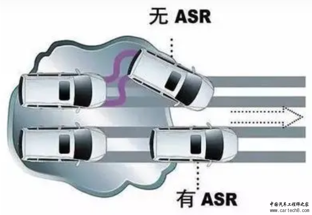

一文了解驱动轮防滑转调节技术(ASR/TCS/TRC)w7.jpg
汽车ASR控制效果图
ASR与ABS密切相关,都是汽车的主动安全装置,两个系统通常同时采用。ABS的作用是自动调节(增大或减小)制动力,防止车轮抱死滑移,提高汽车的制动性能;ASR的作用是维持附着条件,增大总驱动力,防止车轮抱死滑转,提高汽车的通过性。

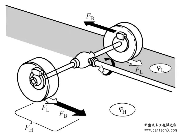

(2)控制驱动轮的制动力
驱动轮制动力控制又称为电子差速锁( EDL , Electronic differential Lock )控制,控制驱动轮的制动力实际上是利用差速器的差速作用(效能)来获得较大的驱动力。
一文了解驱动轮防滑转调节技术(ASR/TCS/TRC)w15.jpg
驱动轮上的纵向力
右侧驱动轮处于高附着系数路面上,能够产生的驱动力为FH;左侧驱动轮处于低附着系数路面上,能够产生的驱动力为FL。根据差速器转矩等量分配特性,此时汽车的驱动力只取决于低附着系数路面上的驱动力FL。
控制驱动轮制动力是保持最佳滑转率且响应速度较快的控制方法,一般作为仅采用控制节气门开度来调节发动机输出转矩的补充控制。
