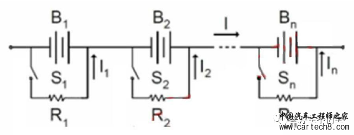

    被动均衡的原理可如下图所示,在每一个串联的单体上并联一个电阻,电阻与单体之间串联一个开关,当BMS判断单体需要进行均衡时,则闭合其回路中的开关,将单体中的电量通过电阻耗散掉。

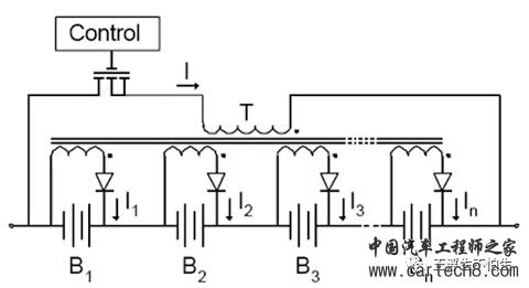

    主动式均衡根据能量流动方式可分为集中式和分散式。集中式均衡方法就是从整组电池获取能量,然后通过电能转换装置向能量少的电池补充电量。
    如下图为变压器式主动均衡方案原理,以变压器作为核心,通过磁场与电场的转换,实现能量在单个电池单元与整个电池组间的双向传递。

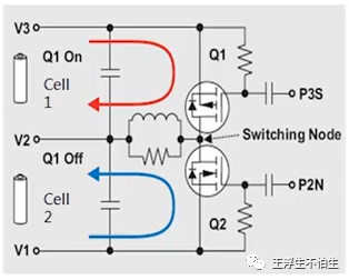

    分散式的均衡方法就是在相邻的电池之间存在一个储能环节,这个储能环节可以是电感也可以是电容,这样就可以让能量在相邻电池之间流动,能量多的电池就可以将能量传递到能量少的电池。如下图为电感式主动均衡原理,通过MOS管控制Cell1与Cell2回路的通断,实现能量在Cell1与Cell2之间的转移。

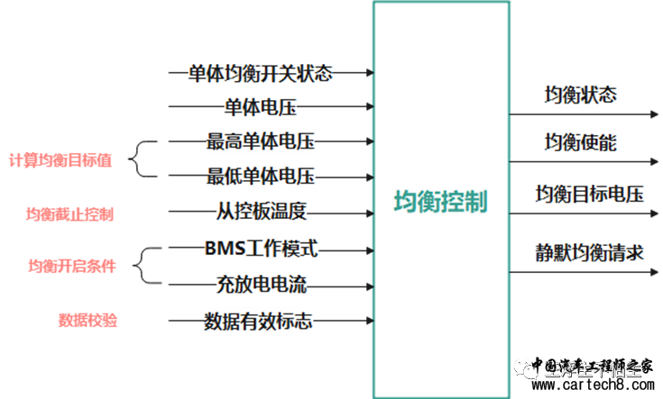

    均衡模块的输入输出变量如下图所示。
    均衡模块主要包含均衡使能子模块、均衡计算子模块,通过Statefolw实现任务调度,调度周期为50ms。
