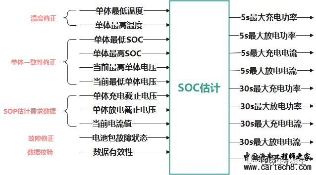

进行SOP预测模块模型设计时,主要考虑以下几个因素:
【1】电芯温度对SOP估计的影响
【2】电芯一致性对SOP估计的影响
【3】故障信息对SOP估计的影响
模块的输入与输出信号如下图所示:

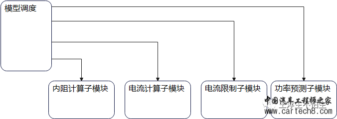

SOP预测模型包含内阻计算子模块、电流计算子模块、电流限制子模块、功率预测子模块。模型调度周期为50ms,可以通过stateflow实现模型调度,其模型结构如下图所示。

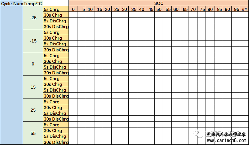

二是根据电芯最大充放电电流限值Tab查表得到充放电最大电流。最大充放电电流限值Tab我们在《BMS开发中都需要哪些电芯数据》一文中提到过,通常指的是不同温度及SOC状态下,电池短时或持续充放电的最大电流,该表可以通过HPPC试验获取。
对上述两个维度计算的电流值取小,作为系统最大的充放电电流。具体原因我们在也在《BMS开发中都需要哪些电芯数据》一文中提到过,这里再复习一下。
电池的内阻有个特性,随着电池温度的升高其内阻是下降的,这样采用直流内阻估计出来的最大充放电电流会增大。在大电流状态下电池的产热功率会增加,容易发生热失控。所以在高温的时候,我们通常需要限制电池的充放电电流。所以通过直流内阻法计算得到的最大充放电电流需要电芯的充放电电流表进行进一步限制。
