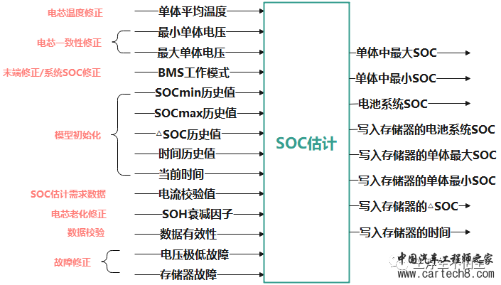

模块的输入与输出信号如下图所示:

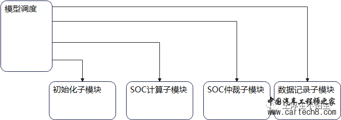

SOC估计模块的模型包含初始化子模块、SOC计算子模块、SOC仲裁子模块、数据存储子模块。SOC估计模型的调度周期通常为20ms,可以通过Stateflow实现模型调度,其模型结构如下图所示。

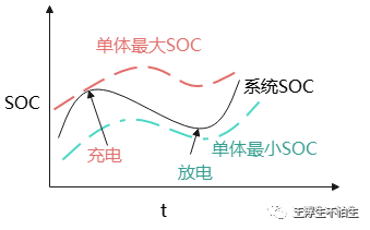

如下图为电池SOC变化过程,系统SOC修正按以下策略进行:
①在充电时,为防止单体过充,将系统SOC向最大单体SOC修正;
②在放电时,为防止单体过放,将系统SOC向最小单体SOC修正。
