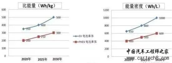

单位体积或单位质量电池释放的能量,如果是单位体积,即体积能量密度(Wh/L),很多地方直接简称为能量密度;如果是单位质量,就是质量能量密度(Wh/kg),很多地方也叫比能量。如一节锂电池重300g,额定电压为3.7V,容量为10Ah,则其比能量为123Wh/kg。
根据2016年发布的“节能与新能源汽车技术,可以大概对动力电池发展趋势有一个概念,如上图所示,到2020年,纯电动汽车电池单体比能量要达到350Wh/kg。

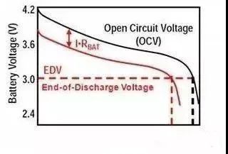

用数据说话,下图表示一电池放电曲线,X轴表示放电量,Y轴表示电池开路电压,电池理想放电状态为黑色曲线,红色曲线是考虑到电池内阻时的真实状态。
图示:Qmax为电池最大化学容量;Quse为电池实际容量;Rbat表示电池的内阻;EDV为放电终止电压;I为放电电流。
从图中可以看出,电池实际容量Quse<电池理论上的最大化学容量Qmax。
由于电阻的存在,电池的实际容量会降低。我们也可以看到,电池实际容量Quse取决于两个因素:
放电电流 I 与电池内阻 R 的乘积,以及放电终止电压EDV是多少。
需要指出的是电池内阻Rbat会随着电池的使用而逐渐增大。
内阻的单位一般是毫欧姆(mΩ),内阻大的电池,在充放电的时候,内部功耗大,发热严重,会造成电池的加速老化和寿命衰减,同时也会限制大倍率的充放电应用。所以,内阻做的越小,电池的寿命和倍率性能就会越好。通常电池内阻的测量方法有交流和直流测试法。
