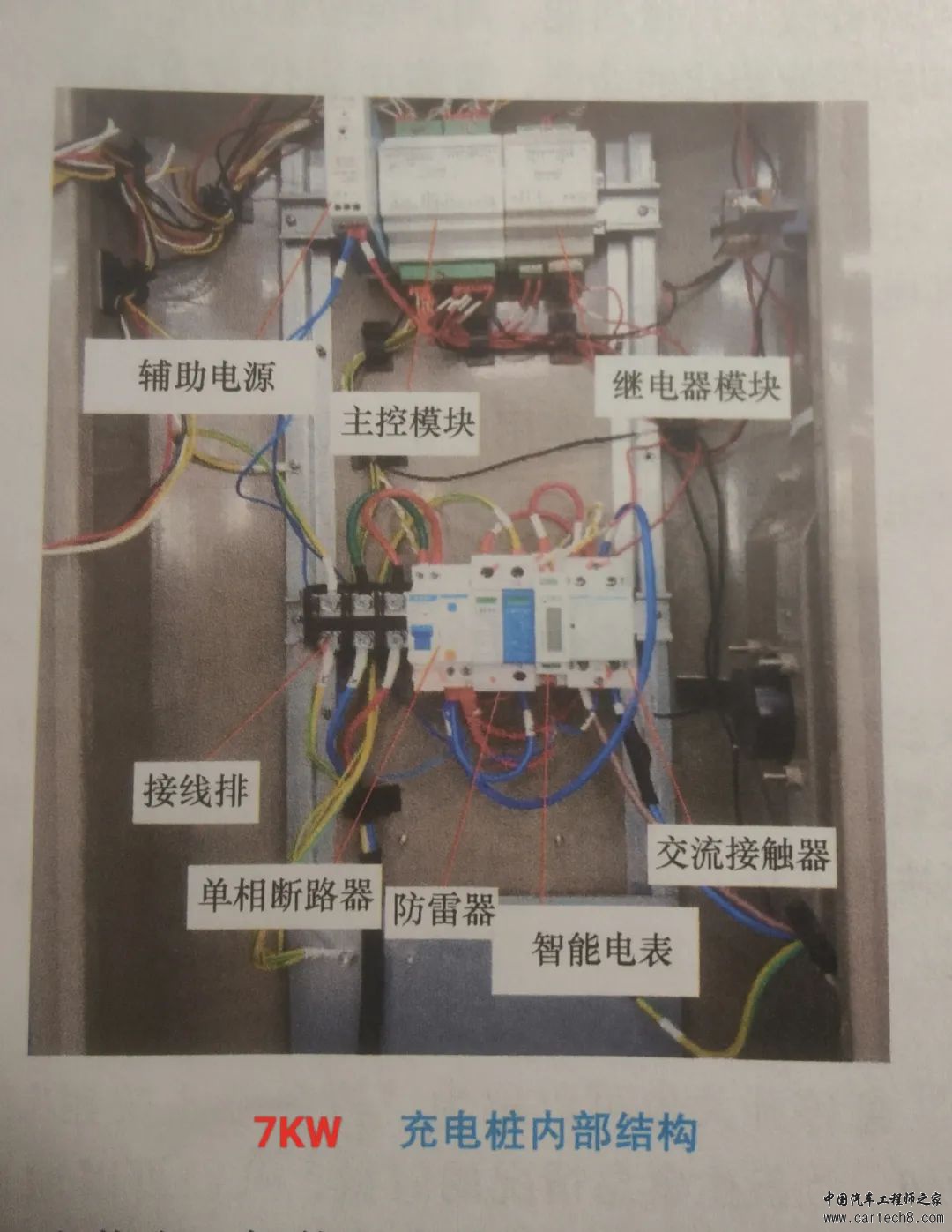

交流充电桩是固定安装在电动汽车外与电网连接,为电动汽车车载充电机(即固定安装在电动汽车上的充电机)提供交流电源的供电装置。交流充电桩只提供电力输出,没有充电功能,需连接车载充电机为电动汽车充电。相当于只是起了一个控制电源的作用的。交流充电按交流充电相数分为单相交流电和三相交流电;按交流充电的功率分别有2KW,3.3KW,7KW,11KW,22KW等交流充电。最常用的为家用单相220V的7KW充电桩。
7KW交流充电桩主要由桩体,LED指示灯板,LCD显示屏,读卡器,辅助电源,主控模块,继电器模块,接线排,单相断路器(空气开关),浪涌防护器(防雷器),智能电表,交流接触器,门禁开关,急停开关,充电枪,充电线束等组成。(现阶段单相220V的7KW充电枪均为7孔5颗接触端子,三相380V的22KW等高功率充电枪才会配备7颗满额接触端子。)

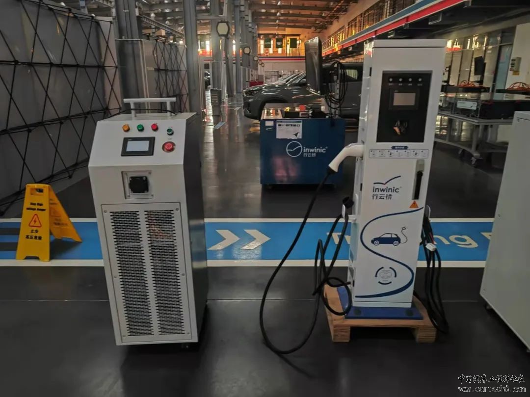

(二)直流充电桩的原理和结构
直流充电桩是固定安装在电动汽车外,与交流电网连接,可以为非车载电动汽车动力电池提供直流电源的供电装置。直流充电桩的输入电压采用三相四线AC 380 V ±15%,频率50Hz,经内部控制整流,输出为可调直流电,直接为电动汽车的动力电池充电。常见的功率有30KW,60KW,90KW,120KW。
60KW充电桩一般主要由LED指示灯板,LCD显示屏,读卡器,整流器(两个30KW),无线网络模块,开关电源,主控板,防反板,电子锁,熔断器,电流表,(A+)空气开关,漏电断路器,防雷器,单相空气开关,分流器,冷却风扇等组成。

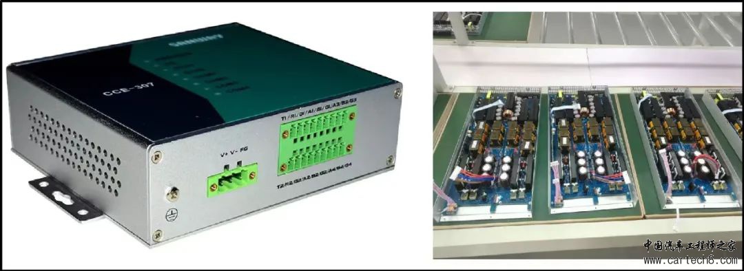

(2)充电模块
充电模块是充电桩的核心部分,包括充电机、控制器、电源等组件。充电机是充电桩的主要部件,负责将电能转化为电动汽车所需的电能。控制器则负责控制充电机的工作状态和充电过程中的各种参数,确保充电过程的安全和稳定。电源则为充电模块提供电能。

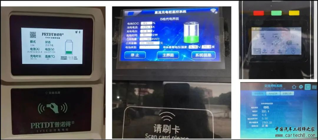

(3)显示屏
充电桩的显示屏通常用于显示充电桩的状态、充电进度、充电费用等信息。显示屏的种类和尺寸不同,有些充电桩还配备了触摸屏,方便用户使用,实现人机交互,满足不同类型用户个性化的需求。

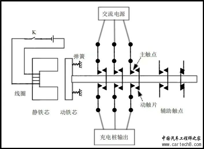

交流接触器电路原理图
