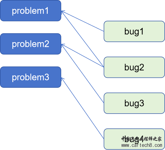

problem与bug
考虑到以上所讲的汽车软件的特点,我们可以尝试另外一种更系统化且更精细化的思路。
首先,我们先建立两个概念:problem(问题)与bug(缺陷)。
    probIem是指产品发生了与预期不符合的行为,面向项目、面向系统、面向整车、面向发现问题者,还处于汽车管理维度。
    bug是指技术层面的偏差,面向组件、面向子系统、面向软件、面向解决问题者,已经落于软件工程维度。
bug作为细化子项来服务于粗化的父项problem,二者可以是n对n的关系。
这种拆分至少有3个好处,主要体现在解耦上:
    将造车与软件解耦,让学科复杂的造车活动与学科单纯的软件互不干涉。
    将管理与工程解耦,让心思复杂的管理者与心思单纯的工程师各司其职。
    将软件与软件解耦,让负责不同软件但都与这个problem相关的人员并行推进(有时也涉及硬件等)。
