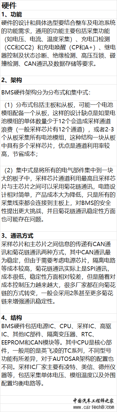

BMS主要包括硬件、底层软件和应用层软件三部分,下面就来给大家详细介绍一下:
底层软件
按照AUTOSAR架构划分成许多通用功能模块,减少对硬件的依赖,可以实现对不同硬件的配置,而应用层软件变化较小。应用层和底层需要确定好RTE接口,并且从灵活性方面考虑DEM(故障诊断事件管理)、DCM (故障诊断通信管理)、FIM(功能信息管理)和CAN通讯预留接口,由应用层进行配置。

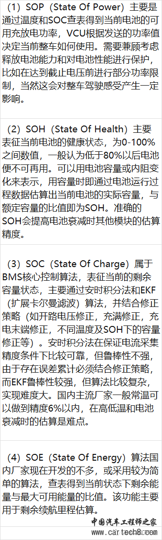

3、估算功能
4、故障诊断
针对电池的不同表现情况,区分为不同的故障等级,并且在不同故障等级情况下BMS和VCU都会采取不同的处理措施,警告,限功率或直接切断高压。故障包括数据采集及合理性故障、电气故障(传感器和执行器)、通讯故障及电池状态故障等。
5、均衡控制
均衡功能是为了消除在电池使用过程中产生的电池单体不一致性,根据木桶短板效应,充电和放电时都是性能最差的单体先达到截止条件,其他的单体还有一部分能力并未释放出来,造成电池浪费。
均衡包括主动均衡和被动均衡,主动均衡是能量从多的单体向少的单体转移,不会造成能量损失,但是结构复杂,成本较高,对于电器元件要求也较高,相对来说被动均衡结构简单,成本也低了很多,只是能量会以热量的形式散发浪费掉,一般最大均衡电流在100mA左右,现在国内很多厂家采用被动均衡也都能实现较好的均衡效果。
