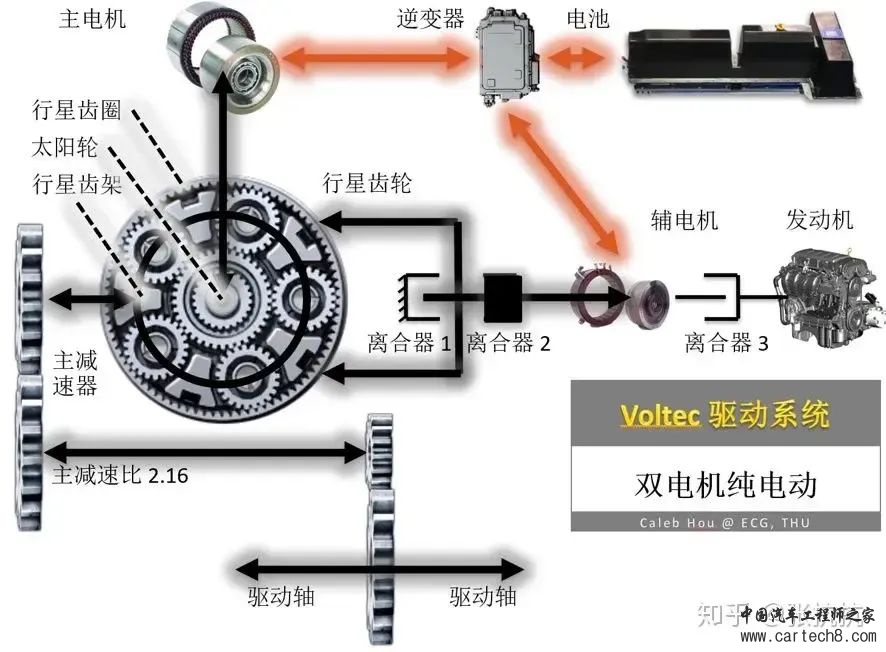

    THS阵营多了一个实力强大的老法师、擅长搞各种黑科技的通用汽车:一个行星齿轮不过瘾,它要用两个;模式太少不过瘾,它要加4个离合器。
    这也可以说是一种技术狂热者的终极方案,但最终在产品上未形成气候,也就不为人所知了。

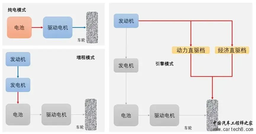

    长城柠檬DHT、广汽传祺GMC,是发动机两档直驱的DHT:

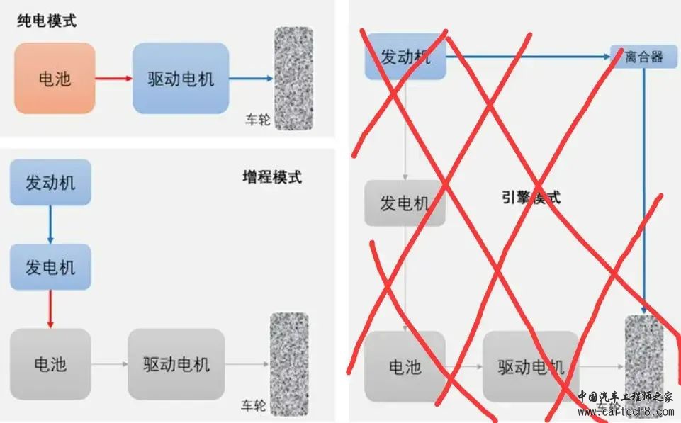

    至于理想ONE、岚图FREE、问界M5、日产e-POWER,可以理解为发动机零档直驱(不能直驱)的DHT:

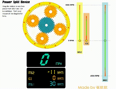

    打Dota的时候,像这种配合特别精妙的英雄组合,就怕被BAN。比如说光法与精灵的组合,选不到精灵,光法不就是个憨憨吗? 丰田THS的优势在于精妙,劣势也在于精妙 —— 它很难单独强化某一方面的性能,也很难充分吸收行业发展的红利。就比如说,丰田HEV车卖得很好,口碑不错;但丰田PHEV就感觉是一个政策产物,卖得不咋样。

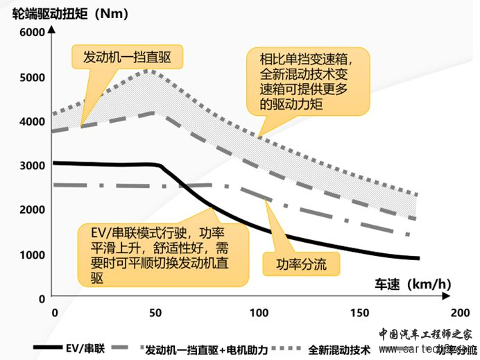

    从1档变成2档、3档,优势是显而易见的:
      动力直驱档:速比较大,动力较强,在车速35-65公里/小时介入时,既提高经济性也提高动力性;更高车速下的加速工况下也可介入,以提高动力性。经济直驱档:速比较小,在65公里/小时以上时介入,可以提高经济性、降低发动机噪音。
    概括来说就是:中低速时采用动力档直驱,中高速时采用经济档直驱,以提高经济性;无论中低速还是中高速,急加速时都采用动力档直驱,以提高动力性。
    相比1档,2档、3档可以同时提高动力性与经济性,这要基于一个前提: 换档没有代价。

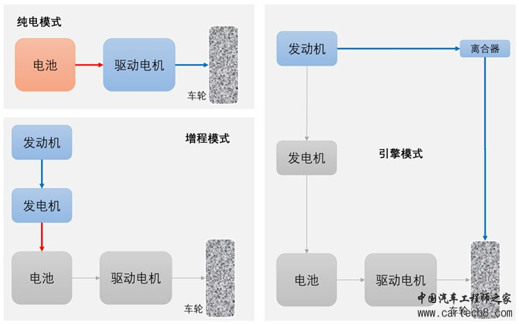

    3. 增程式作为“零档”串并联,有何优劣?

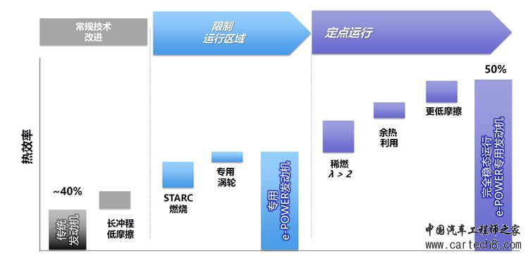

    增程式作为发动机不直驱的混动形式,根本的优势是可以更加自由地设计发动机:就比如日产e-POWER,它以放弃直连为代价,获得了发动机进一步的专用化、获得更高的热效率(日产目标是实现50%的超高热效率,但站在旁观的角度,不知道这个目标能否实现,何时能实现)。
    显然,新势力并不是因为这个原因才使用增程式的,它们主要是想规避增加发动机直驱档位带来的成本、可靠性、平顺性问题。
