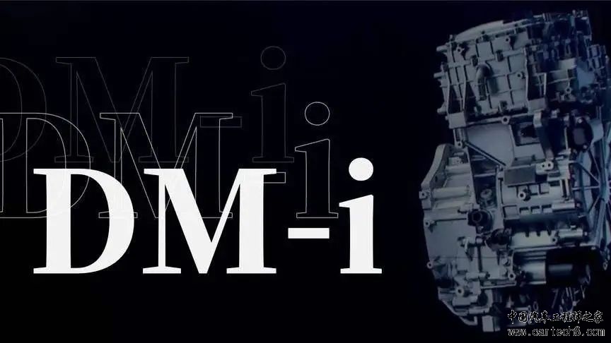

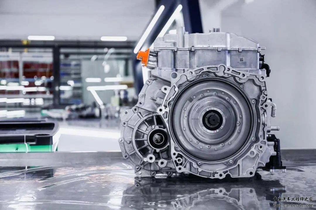

其实,DHT(Dedicated Hybrid Transmission)全称为混合动力专用变速箱,该技术你可以理解为串并联混动的加成,本质是一种变速箱技术。加持了DHT技术可以让发动机更多的去参与到驱动工况中与电机打配合,既不像丰田THS以油为主也不是DMi以电为主,而是一种高集成、高效能、多模油电混动系统,采用双电机混联混动技术,实现全速域、全场景下高效能与高性能的平衡。

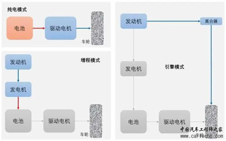

传统串并联模式

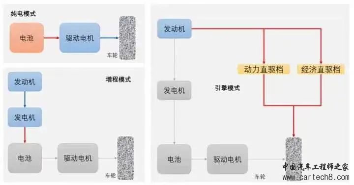

DHT串并联模式
看起来简单,就是在发动机直驱档处由单档变成更多的挡位,看起来简单为什么不是特别多车企在做呢?

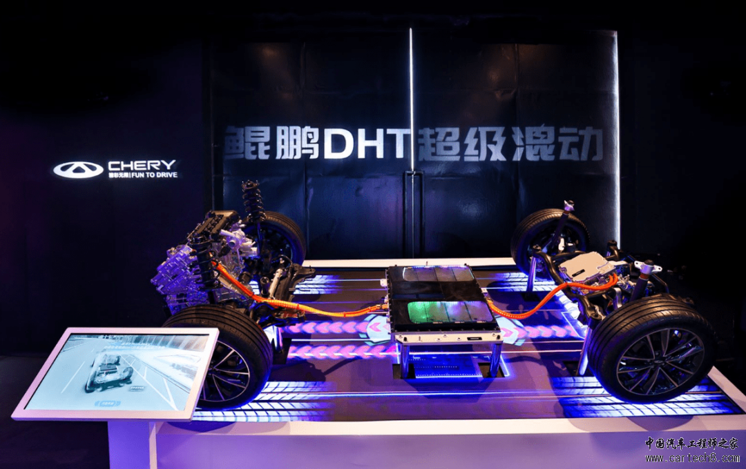

这涉及到车企对发动机和变速箱的控制技术掌握情况而定。对于DHT技术,有的车企在经济直驱档或动力直驱档又分为两个档位,做到了3档DHT,比如吉利的雷神动力或者奇瑞的鲲鹏DHT,也有的车企只做了两档DHT。
奇瑞鲲鹏DHT
但无论做几档DHT,首先,都要求车企对发动机和变速箱的特性有足够的技术积累和平台才能开发对应匹配的DHT系统,恰恰国内在这一块做得比较好的是吉利和奇瑞。也不得不承认比亚迪在这一块技术的积累还相对较少,所以开发出以电为主的的DMI超级混动也可谓是扬长避短。其次,DHT混动技术更多的是发动机和电机打配合,既不是以电为主也不是以油为主。
