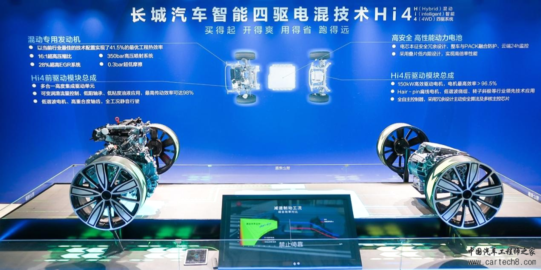

长城HI4.字如其意,H(Hybrid)代表混动,i(intelligent)代表智能,4代表(4WD)四驱系统,这套系统的亮点,简单总结就这几个字:四驱的性能体验、两驱的价格能耗。那么最重要的一个问题:长城HI4如何在不增加成本的前提下,做到两驱变四驱的?

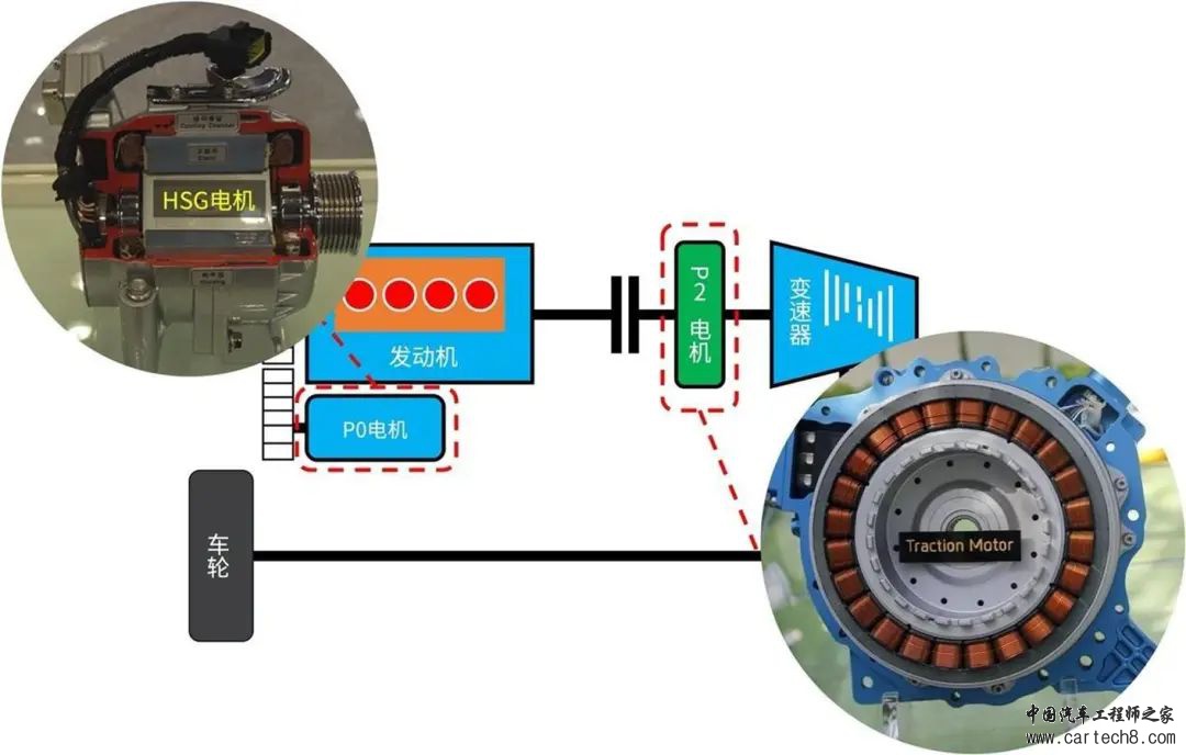

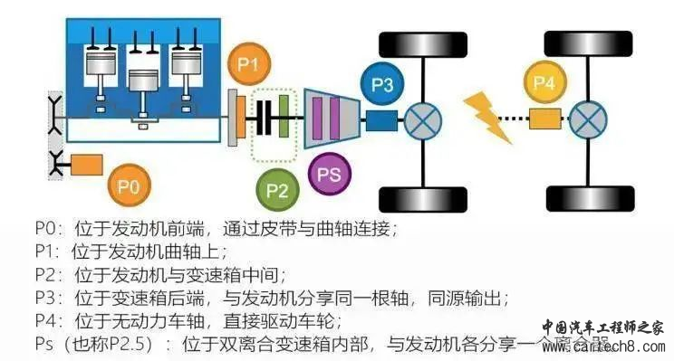

在常见的两驱混动结构中,我们以比亚迪经典的DM-i为例子,它的结构是P1+P3结构(P1\P3什么意思上图可供参考)。这其中P1电机不会参与驱动,P3电机才是驱动电机,而如果DM-i想要变成DM-P四驱结构,只需要在后桥再增加一个电机,也就是变成P1+P3+P4的结构,整个系统一共三个电机。
长城的HI4是如何只用2个电机就实现了混动四驱的呢,他们的工程师的确很有想法,将P1+P3电机融合为一个电机,变成P2结构,P4电机位置不变,让此前不参与驱动的P1电机现在融合为P2.既参与驱动,也有动能回收发电的作用。最终在电机数量不变的前提下,实现了混动四驱。
且相较于传统的P1+P3+P4的结构,P2电机在动能回收时可以切断与发动机的连接,不会像P0、P1那样会带动曲轴,损失动能;另一方面前文提到过,P2架构电机成熟度更高,能够有效降低成本。

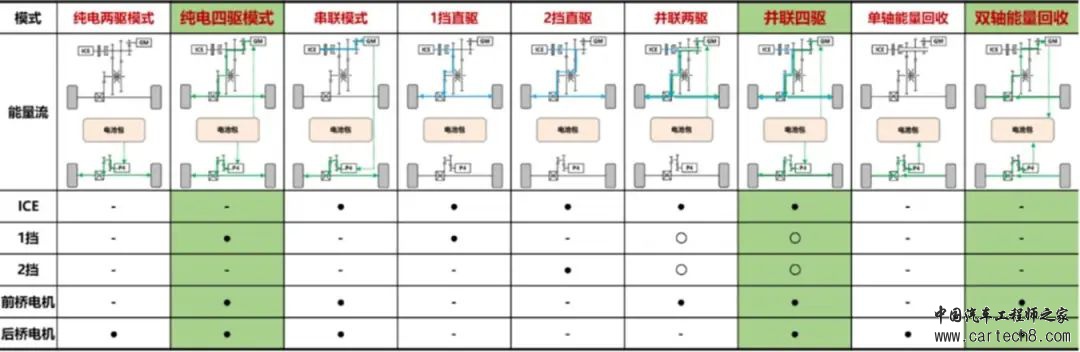

不得不说长城的HI4相较于此前的柠檬混动,并非是仅仅增加了个多挡变速器这么简单,而是实实在在的在结构上进行了创新。按照官方的说法,这套HI4系统可以实现9种不同工作模式,发动机的最高效区间几乎覆盖所有用车工况,附个表供大家参考。

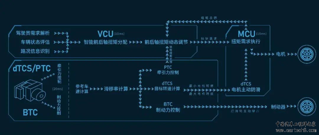

再加上长城HI4要实现那么多的工作模式,在控制逻辑方面也是非常大的考验,最终对于用户来说这套系统能让他们爽多久,会不会产生节油效果,还有待于拿产品说话。
