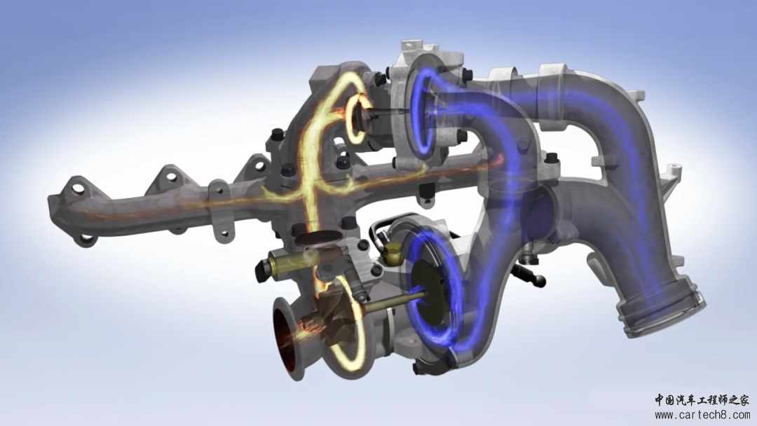

机械增压之所以诞生,最大的原因就是普通涡轮增压存在“涡轮迟滞”问题。当发动机处于低转速工况下,产生的废气能量不足以让涡轮建立正压,就会出现加速延迟,动力不够连贯。
为了解决这个问题,汽车工程师想了很多种解决方案,比如给发动机装上2个涡轮,小涡轮可以在低速区间实现增压,等转速上来再切换到大涡轮。
有的车企把废气涡轮换成了电动涡轮,让涡轮的响应速度更快。

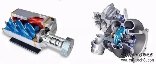

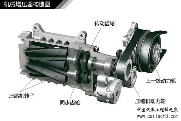

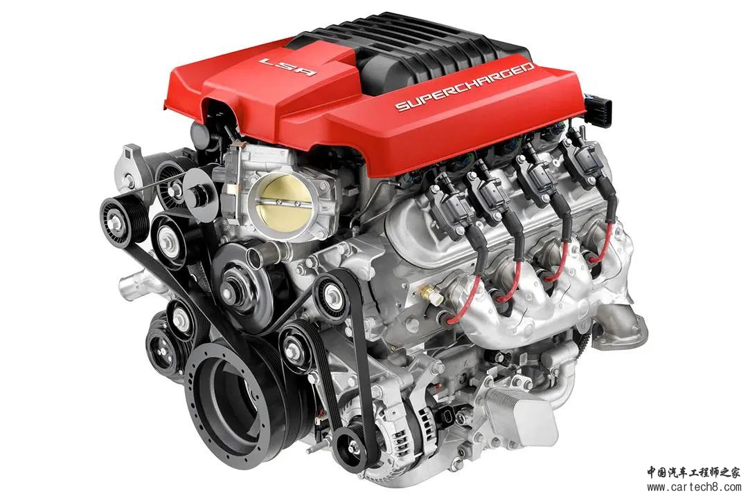

机械增压主要有鲁式增压、罗茨增压和离心增压三种类型。在乘用汽车上采用的机械增压,绝大多数都是离心式增压的方案。
它的原理和废气涡轮原理相似,同样是通过涡轮叶片旋转将空气吸入压缩机进行增压,不过驱动叶轮的动力不再是废气,而是来自于发动机本身,只要发动机处于工作状态,增压器就能稳定提供增压,不再受限于废气量的多少,这样就大大消除了“涡轮迟滞”的问题。

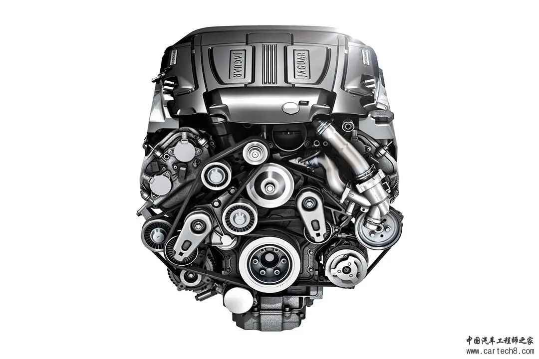

首先,机械增压器是靠发动机曲轴来驱动,需要消耗发动机自身的功率,所以只能匹配大排量发动机。
比如一台额定功率400匹的V8发动机,通过机械增压可以提高到500匹,但是一台200匹马力的2.0L发动机,想要通过机械增压提升到300匹,几乎是不可能的事情。而如今的大环境下,大排量发动机已经自身难保,留给机械增压的生存空间就更小了。

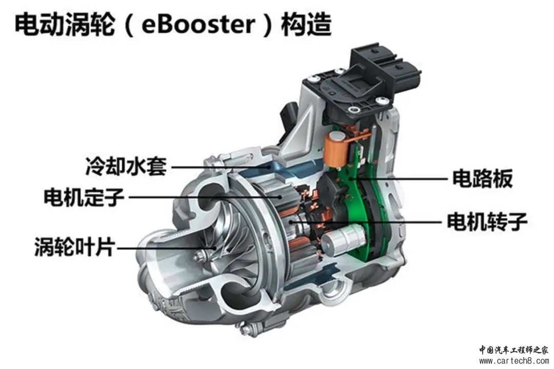

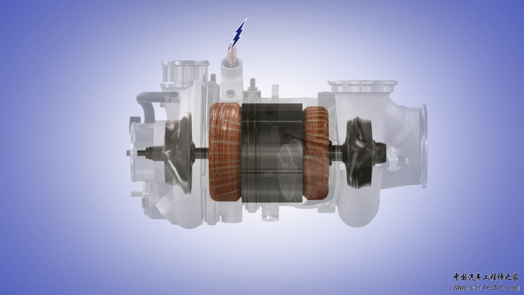

另外一个原因就是电气化转型带来的冲击,我们可以看到,很多原本是机械增压的车型,都换上了电动增压技术。
比如奥迪Q5、沃尔沃XC90、就连坚持机械增压的路虎卫士,也取消了V8的机械增压版本。通过给涡轮装上电动机,驱动涡轮叶片交给电动机,发动机的全部功率输出到轮端,这样不仅增压速度更快,而且不会占用发动机的功率,可谓是一举两得。
