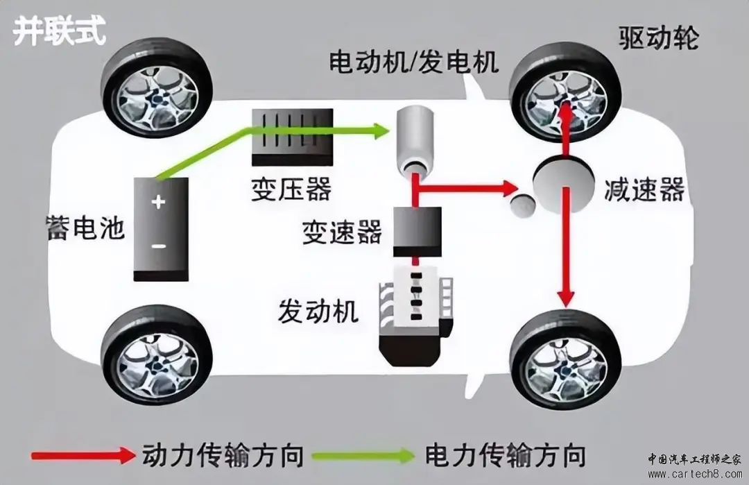

FHEV强混合动力是一种可以靠内燃机带动,也可以靠电动机带动,或者两者结合带动的车辆。这些车使用了大容量的电池组,动力路径完全分离,电机和内燃机没有直接性的联系,通过相互转换机械动力和电力,在动力传动系统中具有很大灵活性,电池的充电完全靠动能回收,或者内燃机发电,像传祺GS8的混动和吉利的雷神混动就是这种。

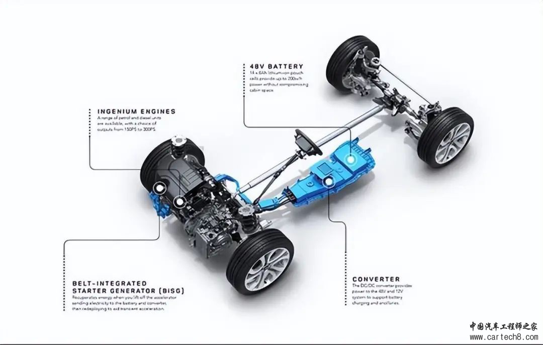

第二种是弱混,也就是轻度混合动力,这是一种没有纯电模式的车辆,因为电机本身没有足够的动力来推动车辆。电机通常安装在发动机和变速器之间,代替变矩器,用于在加速时提供额外的推进能量。同时电机用于动能回收,轻混车具有小电池小电机机/发电机,成本较低,包括常见的48V轻混。轻度混合动力车的目标是节省燃油,在城市驾驶中最多可节省15%。

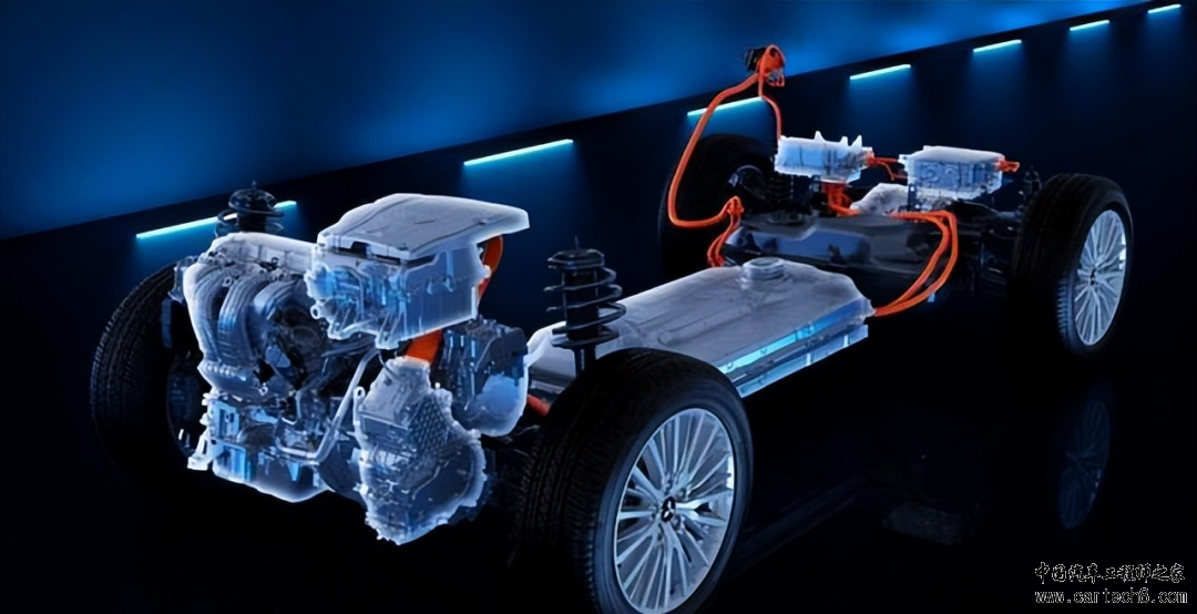

第三类PHEV;就是插电式混合动力,与前面两种最大的区别是,PHEV需要充电,和电动车一样由充电接口,是一种真正结合了电动车与燃油车的技术,通常电池的容量较大。可以在纯电模式下运行更多的里程,大多数车型的纯电续航超过了100公里,目前上绿牌的标准是纯电模式续航超过50公里,因此这类车可以上绿牌,FHEV 使用上述所有技术,是最省油的混合动力汽车类型。它们还能够以串联模式、并联模式或纯电动模式运行。包括上汽第二代EDU混动技术等。

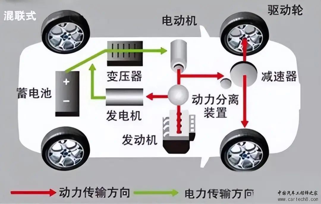

第四类增程式电动;虽然被称为电动车,其实也是串联混合动力的一种,因为配备了内燃机,这种车辆的内燃机不负责驱动,只用来在电池电量较低时发电,提供电能,让内燃级处于较高效率的转速内工作,比如华为汽车问界增程电动、理想ONE增程等,都是这类技术。

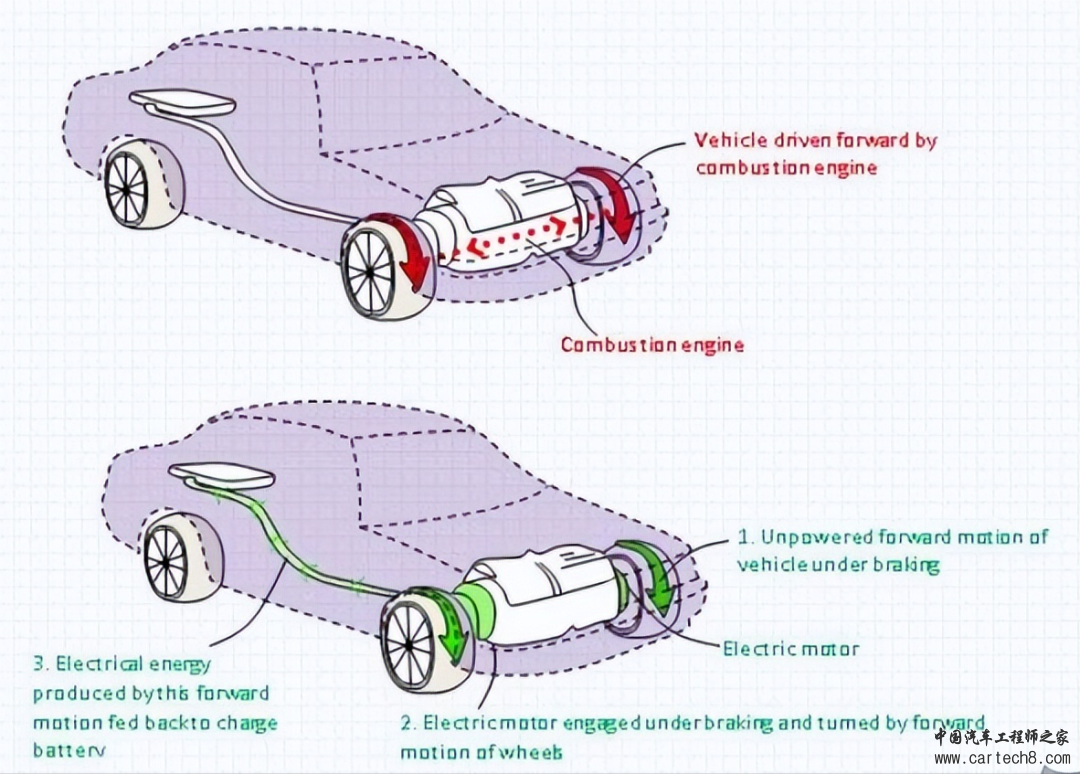

通常PHEV车型包括几项关键技术,也是分辨PHEV产品实力的标准,比如动能回收,传统燃油车没有这样的系统,这种动能将会损失——主要以热量的形式,汽车在刹车过程中,刹车片与刹车盘摩擦升温,动能会以热能的方式损失,动能回收的能力可以决定车辆的续航和油耗。

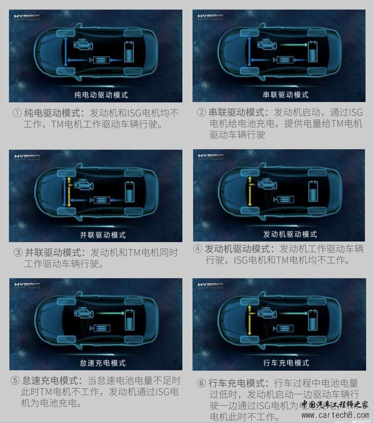

第一代 EDU 电驱系统,它由一个 ISG 电机(主要用于发电)、一个 TM 电机(主要用于驱动)、以及一个 2 挡变速器组成,通过巧妙的结构来实现混联驱动。发动机、 ISG 发电机和 TM 电机同轴布置。发动机直接与 ISG 电机连接,并通过离合器 C1 连接 2 挡变速器。另一端,TM 电机通过离合器 C2 与 AMT 连接,动力最终经 2 挡变速器传递至车轮。
在纯电驱动模式下,发动机不工作、C1 离合器断开、C2 离合器结合,TM 电机工作通过 2 挡变速器把动力传输到车轮驱动车辆行驶;
在增程(串联)模式下,发动机和 TM 电机同时启动工作,但 C1 离合器依然处于断开状态、C2 离合器结合,发动机通过 ISG 电机发电一方面给电池充电,一方面给 TM 电机供电驱动车辆行驶;
在混动模式下,发动机和 TM 电机同时启动工作,C1、C2 离合器都结合,发动机以及两个电机同时驱动车辆行驶。
最后还有一个发动机驱动模式,此时 C1、C2 离合器都断开,车辆单独由发动机驱动,这种工况主要出现在高速路况,发动机处于高效的运转区间,同时电池没有充电的需求。

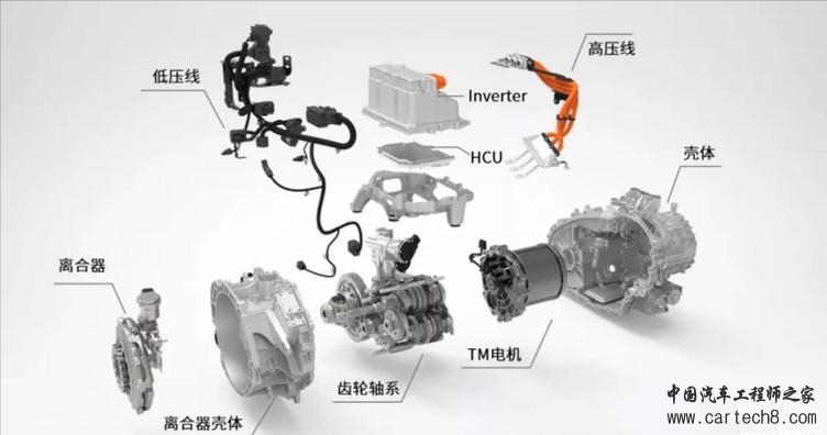

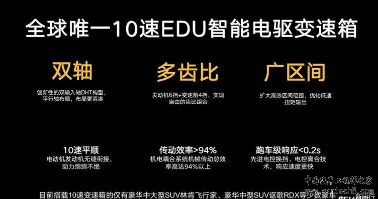

对比第一代的 EDU 电驱动系统,在第二代上用创新性的双输入轴 DHT(Dedicated Hybrid Transmission)构型,平行轴布局,电机与发动机都有相互独立的齿比设计。
第二代 EDU 电驱系统核心的零部件是发动机端的 6 速变速器以及电机端的 4 挡变速器。6 挡变速器与发动机同轴连接、4 挡变速器与 TM 驱动电机同轴连接,两套动力系统采用平行布局,通过中间的输出轴将动力传递到车轮。所以从结构上来看,第二代 EDU 电驱系统属于三平行轴的布局结构。
到了第二代 EDU 电驱动系统,改变最大的是 EDU 变速器由 2 档上升至 10 档。这 10 档其实是由发动机端的 6 速变速器与电机端的 4 速变速器组成。有些朋友可能会问,那么实际行驶驾驶中能有 24 种不同的档位呢?
实际上工程师并没有这么设置,而是在这 24 种档位里选了一些较为高效的组合。24 种档位可以覆盖到更多的行车工况,能更好的兼顾节能和性能。在需要节能的时候有对应的挡位,在需要强动力的时候也有对应的挡位可以应付,这就是第二代 EUD 系统强大的地方。也正因此,第二代 EDU 电驱系统传动效率超过 94%,动力响应速度低于 0.2 秒。
在目前所有插混车型中,能配备 10 速变速器的真不多。配备 10 速变速器的几乎都是豪华车型。然而在这个价位里的插电混动车只有上汽的车型,其他带有 10 速变速器的车型就要去到 80 万的林肯飞行家插电混动了。

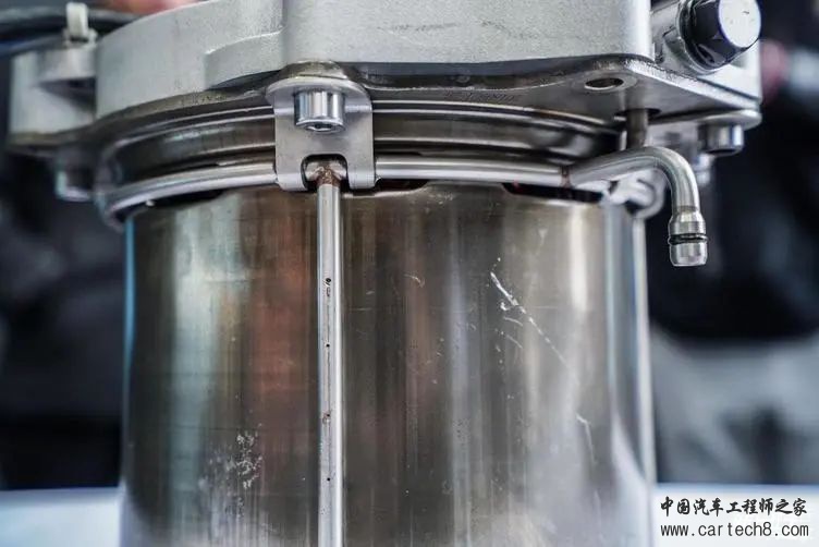

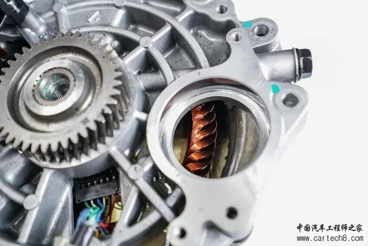

除了结构上的变化之外,第二代 EDU 电机也采用了 Hair-pin 电机,也就是我们常说的发卡电机。这在散热和电机运转方面都是要优于第一代。另外在这台电机上还采用了油冷散热的方式,油冷散热的冷却效果要更好,同时在耐久性上也做得更好。
Hair-pin 电机烧组
仔细看能够发现中间的油孔总的来说第二代 EDU 电驱系统对比第一代更为高效,换挡速度也提高了。6 个发动机档位和 4 个电机档位的搭配可以让工程师针对发动机和电机不同的特性来设置不同的传动比,从而获得更好的能耗。还有 IEM 智能管理系统加持

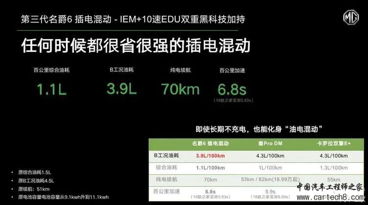

全新第三代荣威eRX5超级混动 在采用第二代 EDU 电驱系统的基础上,还增加了 IEM 智能能量管理系统。这套系统能根据不同的道路环境,智能的去调节车辆动能回收强度以及动力输出。全新第三代荣威eRX5超级混动的 B 状态油耗低至 1.4L/km,比市面上任何车型都低,续航达到了1483公里。遥遥领先所有对手。

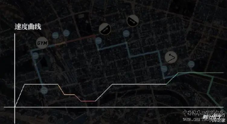

IEM 是英文 intelligent Energy Management 的缩写,IEM智能管理系统中能够实现智能动力系统调节与智能电量调节。这两项功能都很好理解,智能动力系统调节是通过路况信息和雷达信息,预测不同路况时所需要的行驶状态,系统自动调节车辆的能量回收强度和动力输出,从而提高系统能量回收效率。
智能电量调节是利用发动机与电机的配合,系统自动选择适合该路段的动力模式,以及预估车速。实现智能电量管理,优化动力系统性能,提高系统效率。
通过路况信息预估车速

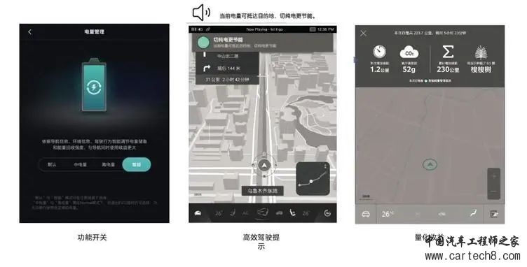

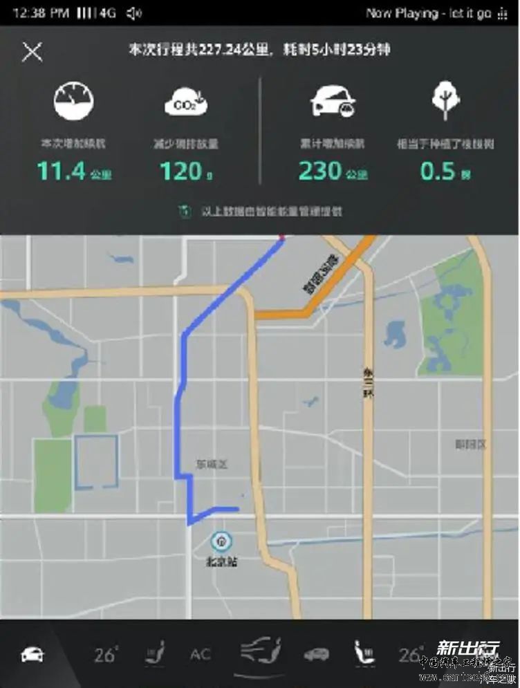

那这套 IEM 智能管理系统该如何使用呢?在车机系统的电量管理界面,选择职能模式,即可开启智能能量管理系统。系统将为用户推荐能耗最优路径,并且依据路况信息进行油电切换,识别减速场景自动调节能量回收强度,实现系统效率最优的状态。
系统可根据路程长短、拥堵路况等信息,预先调整发动机和电机的使用范围。举个例子,在导航的时候地图如果显示前方存在拥堵的路段时,系统会在驶入拥堵路段前,主动储备适当的 SOC 保证车辆以效率更高且静谧的纯电模式通过速度拥堵路段。除此之外,在遇到过转向路口或是下坡路段时,系统也能适当加强能量回收强度,帮助用户减速,依据用户需求,实现滑行减速度自适应。有意思的是,在每次行程结束后,会有当次行程的能耗总结等,还能将本次减少的二氧化碳排放折合成梭梭树的数量。
据官方内部的测试,两辆测试车在相同状态及相同路线中进行 IEM 开、关的测试,最终得出的结论是开启 IEM 的测试车在拥堵路况上的受益要比没开 IEM 的测试车高出 7%,在畅通路段中要高出 3%。成绩可以通过下表格的折合油耗对比看出。
