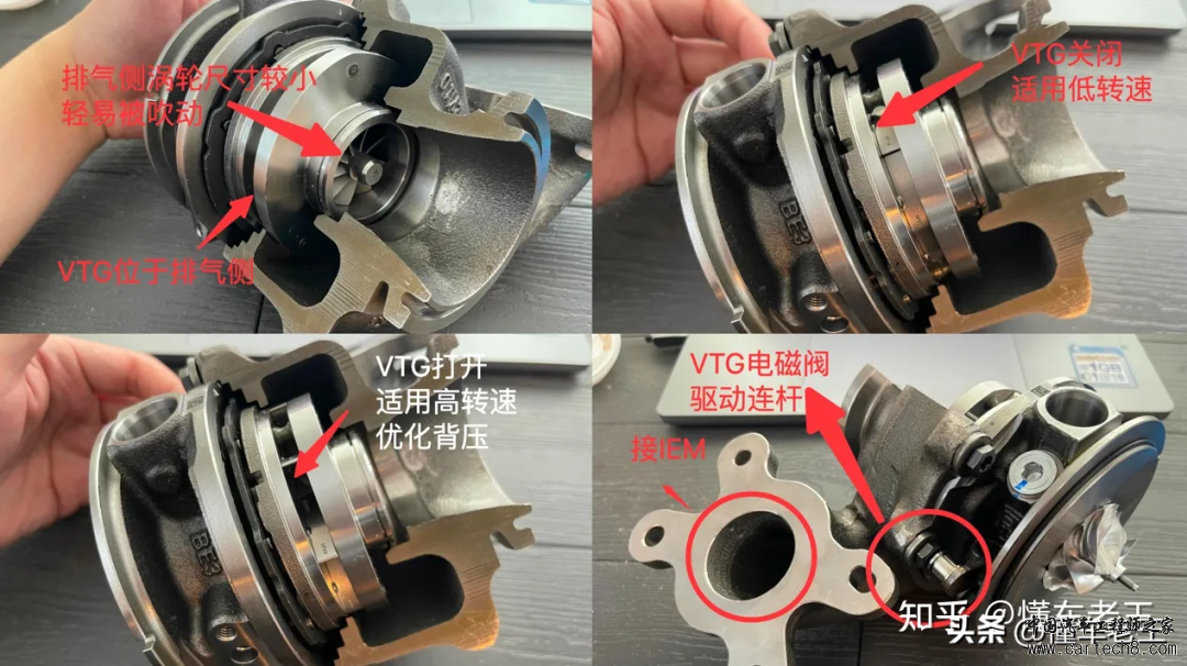

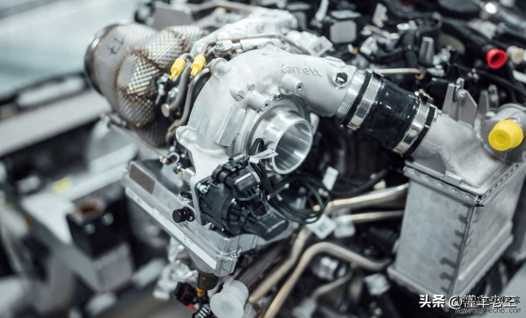

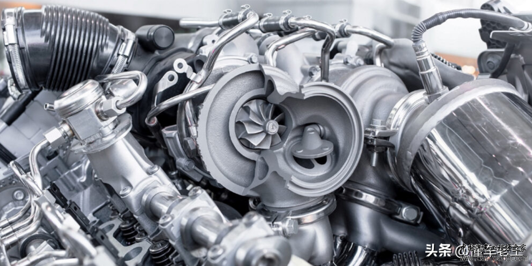

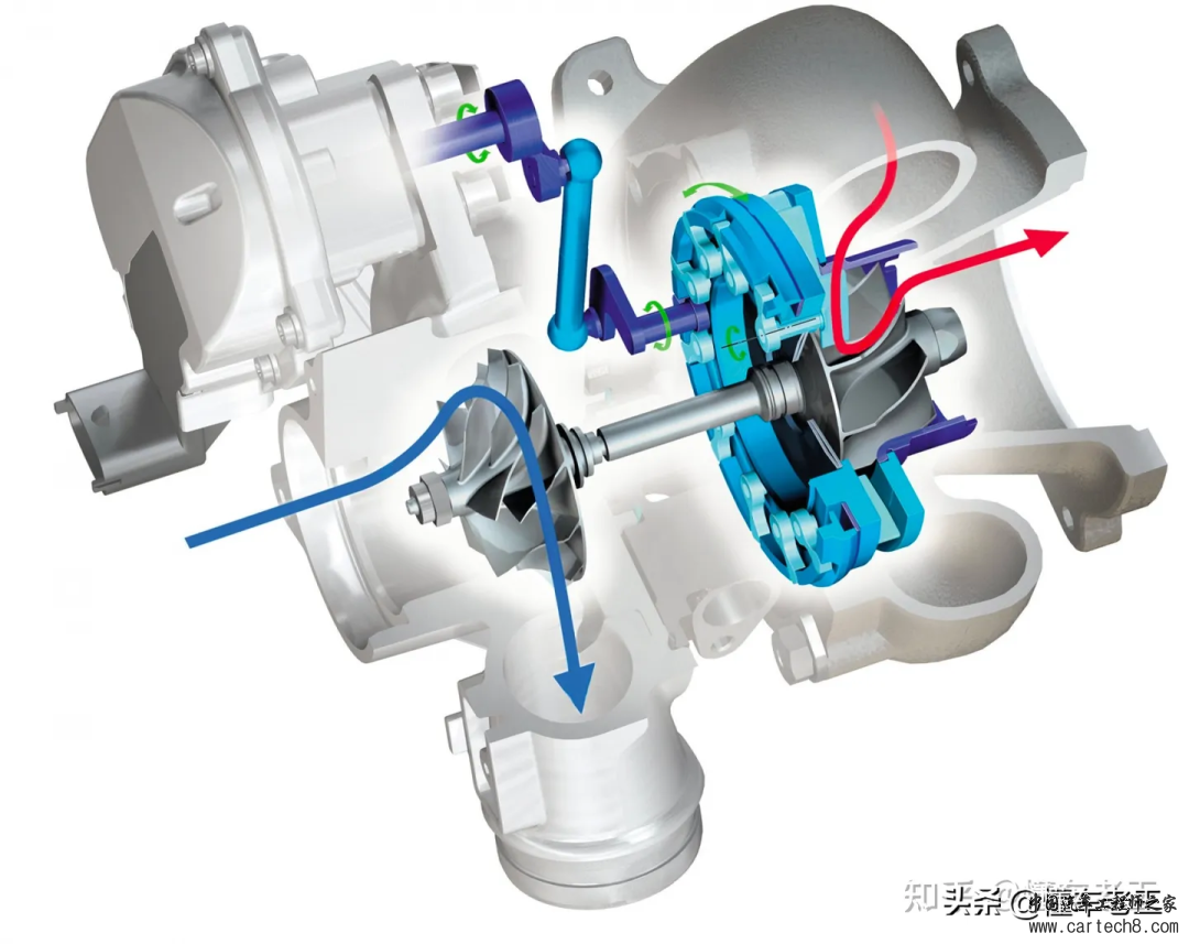

接下来我们聊一个时髦的装备,拿老王之前拆解过的EA211 EVO2举例,可变截面涡轮VTG。即便新能源再火,有哪些原因让你依然坚守燃油车?215 赞同 · 209 评论回答

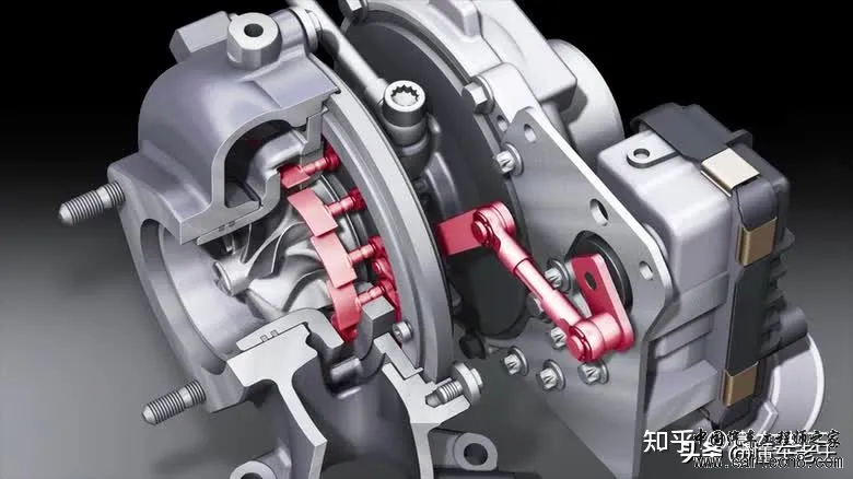

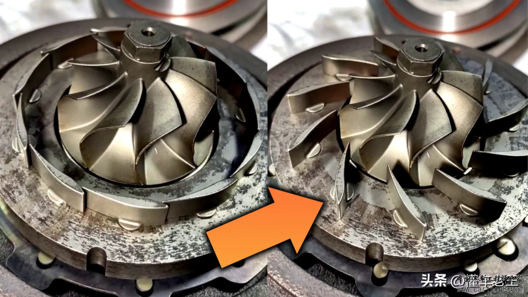

这种涡轮最早在保时捷956赛车上首次搭载。和普通的涡轮区别最大的在于,就是它排气侧周围的这一圈叶片角度是可调的,拆了之后看的更清楚。根据转速不同,涡轮叶片相对于气流方向的攻角会变化,改善不同转速下的涡轮迟滞,可以提高动力响应。下图是VGT的其中一种,这个静叶片可调范围比较大,一般用于比较大排量发动机。
EA211 EVO II整体比较小巧,这套叶片的调整机构,只有轴向这一个转动副,中间的涡轮该怎么转怎么转,不用调整,后面的连杆驱动这一圈的叶片转动,连杆再由电磁阀驱动,非常稳定。
相比普通的废气旁通阀涡轮,低速响应会更好。这里变化之后,气流会更集中去有推动涡轮有效获取动力。

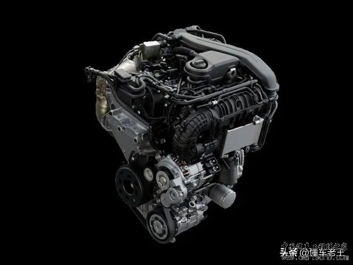

从参数来看,这一代发动机增压压力可以达到2.6bar,上一代1.4T的最大压力只有2.2bar,进气效率提升最高马力增大的同时,因为这个叶片可以改变的特性,让整个发动机可以在发动机更宽的转速区发挥更好的效果。说实话,这台机器的涡轮调整的还没到极致,可能是因为排量仍然不大,整车驱动起来是比较窜的,但你要说省油,那是真的很省油。这里面涡轮增压器功不可没。

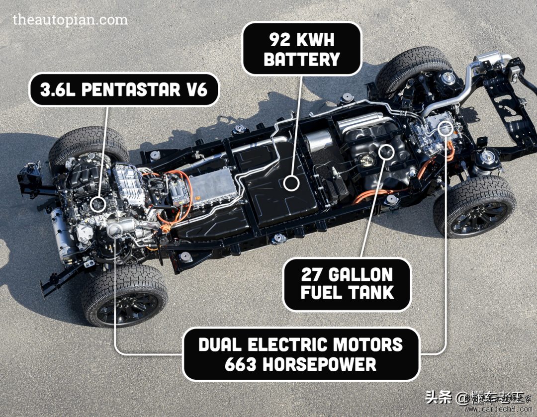

这辆车最大充电功率145千瓦;官方说这辆车的总续航能达到1100公里,配了一个95度能提供233公里纯电续航的巨型电池位于底盘中央,95度电池,只能提供233公里的续航。

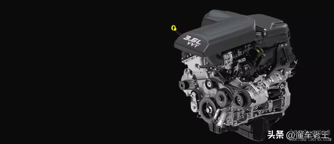

但这些还不离谱,最离谱的是这辆车配了一台专门用于增程的3.6升V6发动机,发电功率最高130千瓦,主要驱动车轮的是前后两台驱动电机,前250kW,后面238kW,总功率达到663马力,零百加速大概4秒出头。
这辆车其他地方都很正常,但V6发动机据老王所知,只是进行了一些简化后就作为增程器上车了,不知道是不是动总进化之路上的一条弯路,再说V6的保电能力也不一定有L4强,而且最重要的是,大电池+大排量,成本比纯电和纯油都高,不知道道奇有啥绝活能降低成本,除非V6发动机是一种消库存的设计方式。

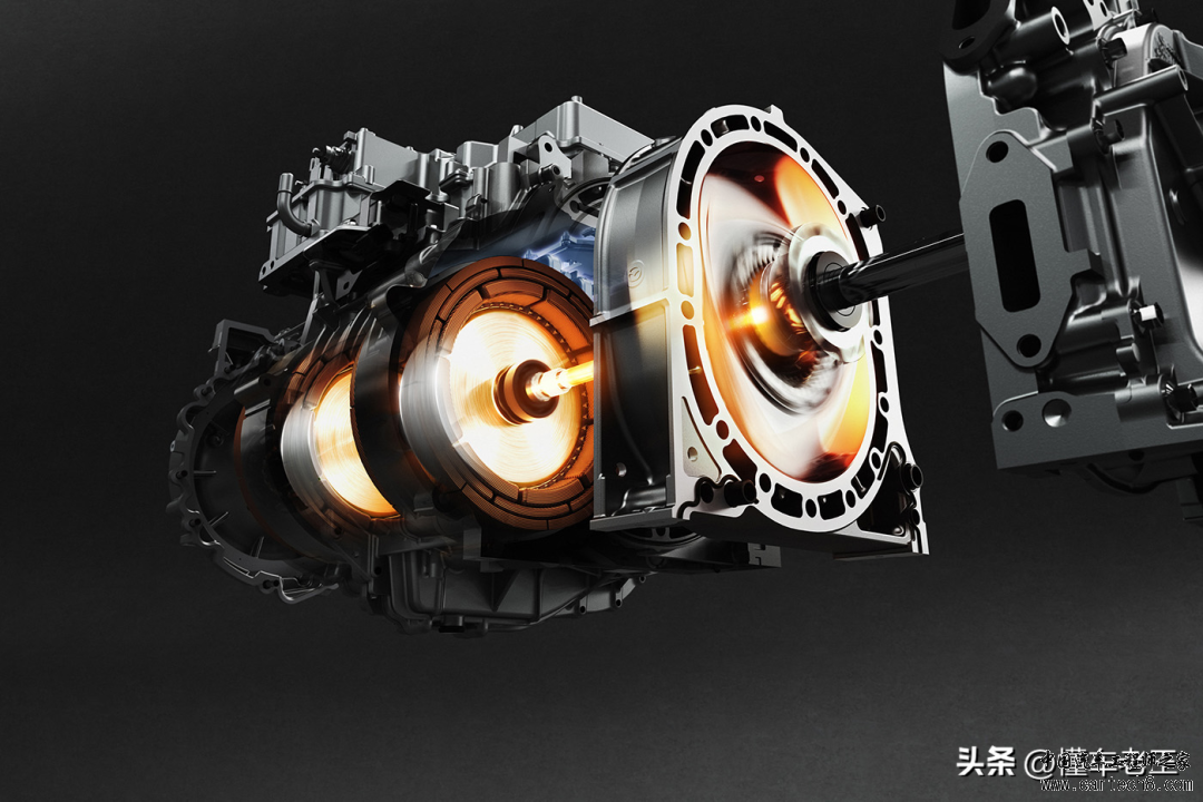

并且不排除机械增压器、预燃烧室甚至转子发动机成为增程器的选项。
